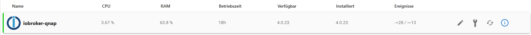

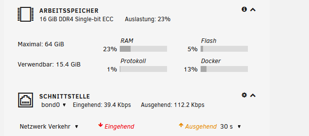

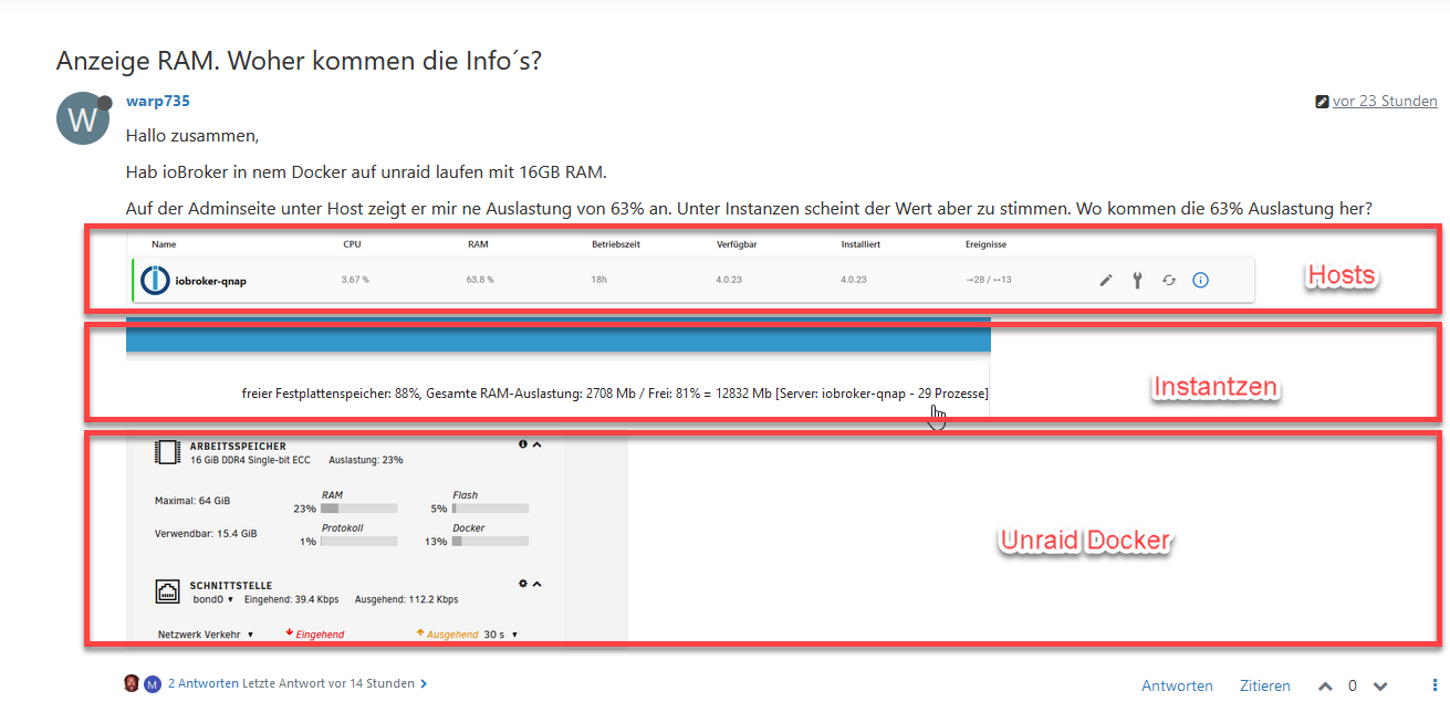

      Hab ioBroker in nem Docker auf unraid laufen mit 16GB RAM.
      Auf der Adminseite unter Host zeigt er mir ne Auslastung von 63% an. Unter Instanzen scheint der Wert aber zu stimmen. Wo kommen die 63% Auslastung her?

            @bananajoe sagte in Anzeige RAM. Woher kommen die Info´s?:
            @warp735 die 2te Grafik ist von deinem Hypervisor?
            Passt halt alles irgendwie nicht zusammen. Das es den freien Speicher anzeigt kann eigentlich auch nicht sein. Ergibt a) auch keinen Sinn und b) ist der Wert manchmal ja auf 2-3%

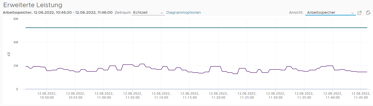

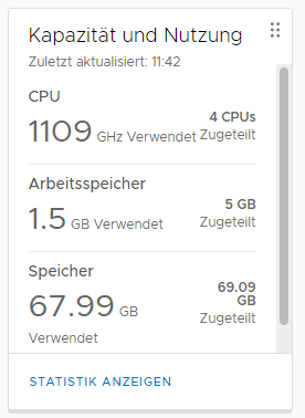

              Meine VM unter VMware:
              c7ffa86d-da7a-405a-9b12-38c054ea7314-image.png 71d19e3c-fb57-4105-bfcd-670043d72cdb-image.png

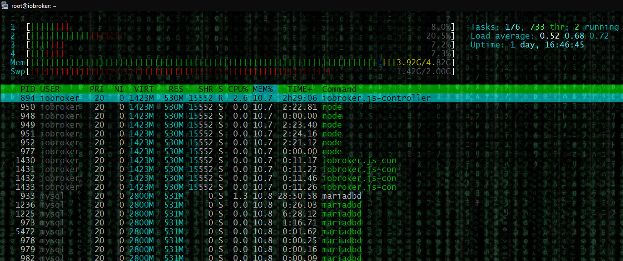

              und was die VM aus dem inneren sagt:
              root@iobroker:~# free -h
                            gesamt      belegt       frei     gemeinsam    Zwischen   verfügbar
              Speicher:       4,8Gi       3,9Gi       229Mi       3,0Mi       679Mi       668Mi
              Auslager:       2,0Gi       1,4Gi       597Mi
              Auslagerung siehst du zum Beispiel nicht von außen.
              Also laut VMware werden knapp unter 2GB "genutzt", laut VM musste sogar schon ausgelagert werden.
              Und wenn ich mir Anschaue wer denn soviel RAM bei mir verbraucht:
              Ist MariaDB der Spitzenreiter mit 2800MByte - naja, die Datenbank wird bei mir halt viel genutzt, nicht nur von ioBroker
              MariaDB ist auch beim auslagern der Spitzenreiter:
              root@iobroker:~# smem -s swap -r
                PID User     Command                         Swap      USS      PSS      RSS
                933 mysql    /usr/sbin/mariadbd            599320   564832   564948   566420
                894 iobroker iobroker.js-controller         72524   516436   517522   531856
               1656 iobroker io.javascript.0                68824   262372   262948   275264
               2593 iobroker io.javascript.1                59376   218632   219560   234836
               1512 iobroker io.admin.0                     33500    83344    83559    92272
               1564 iobroker io.admin.1                     25072    69264    69482    78220
              Was wahrscheinlich meine Schuld ist da ich den Arbeitsspeicher für die Datenbank arg beschränkt habe 😕

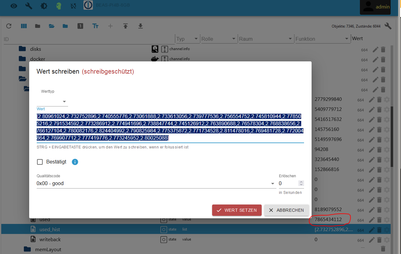

                Ich würde das Thema gern noch einmal aufgreifen und mich der Frage nach der Herkunft der RAM-Nutzungsdaten anschließen, jedoch beim info-Adapter. Bei mir steht dort, daß das RAM annähernd vollständig ausgenutzt ist, was eigentlich nicht sein kann. Das System läuft ohne offensichtliche Probleme mit 20-25 Instanzen und die Liste im Datenpunkt "used_hist" zeigt auch eher eine Auslastung, die bei einem Drittel liegt, was der obigen These von @mrjeschke, daß die Anzeige unter HOSTs die freie RAM-Größe anzeigt, unterstützt.
                Ist da bei mir im System etwas schief oder Blicke ich etwas nicht?
                Homoran A 2 Replies Last reply Reply Quote 0
                  Homoran Global Moderator Administrators @Andersmacher last edited by
                  @andersmacher sagte in Anzeige RAM. Woher kommen die Info´s?:
                  ja!
                  das ist keine These.
                    Andersmacher @Andersmacher last edited by
                    @andersmacher Damit keine Mißverständnisse aufkommen. Mir ist schon klar, daß man über die Datenpunkte active, available und cached sich die "wirkliche" Auslastung plausibel machen kann. Meine Frage läuft also letztlich darauf hinaus, warum used_hist nicht die History der used-Werte ist.
