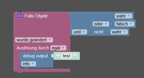

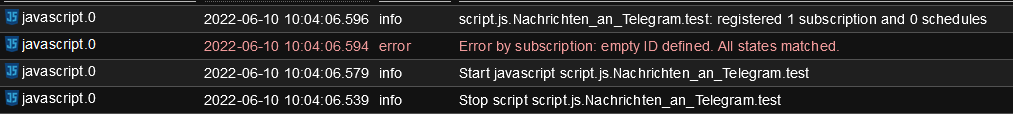

      ich bekomme folgenden Fehler:
      Bei diesem einfachen Script:
      Was hat der zu bedeuten und wie bekomme ich den weg?

        ja ... weil kein Datenpunkt im falls Objekt angegeben ist
        empty ID defined

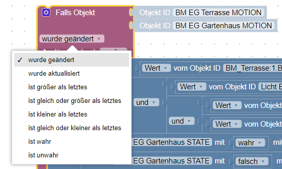

          @mibr85 im Trigger kommt keine Bedingung rein, also nix wahr/falsch, sondern nur der/die Datenpunkte. Wenn sich der ändert/aktualisiert wird, dann spricht der Trigger an.
          So z.B.:

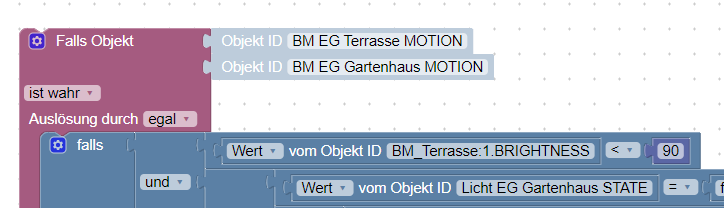

          Kannst beliebig viele Trigger nehmen. Hier z.B. zwei:

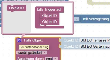

              @mibr85 hatte oben noch ein Beispiel mit zwei Triggern hinzugefügt.
              Dazu das Symbol anklicken:
              Achtung... nach der Änderung des Triggers springt er darunter immer auf "wurde geändert". Ein bug oder feature.
