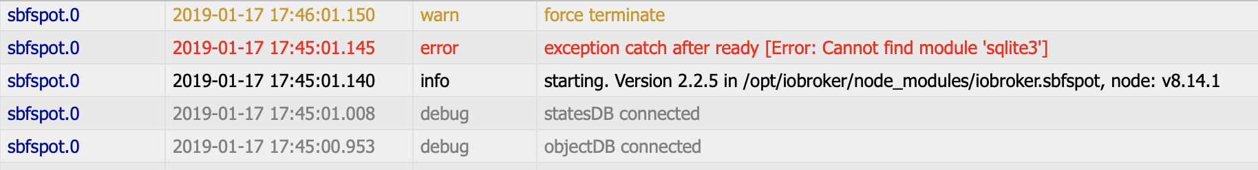

                            burningVweb.de last edited by
                            ich würde mich hier auch mal einklinken.
                            Habe ein ioBroker Multihost System. Bei den Wechselrichtern ist ein Raspberry als ioBroker Slave der die Daten entgegen nimmt und die Datenbank befüllt. Das kann ich mir auf der Kommandozeile entsprechend ansehen.
                            Der ioBroker Adapter (auf dem Raspberry Host installiert) verabschiedet sich mit der Fehlermeldung, das der das sqlite3 Modul nicht finden kann.
                            Hat jemand eine Ahnung an was das liegt.
                            Auf der Kommandozeile greife ich ja via sqlite3 auf die Datenbank zu… !?!
                            So sehen die Log-Einträge aus:
                            • Rene_HM
                              Rene_HM Developer last edited by
                              @burningV@web.de:
                              Bildschirmfoto 2019-01-17 um 17.57.33.png `
                              Wie installierst du den Adapter? Die Fehlermeldung besagt, dass das npm-Modul sqlite3 fehlt. Normalerweise wird das bei der Installation des Adapters mit installiert. Es kann aber sein, dass sqlite3 gebaut werden muss, weil die binaries für dein System nicht geladen werden können (das passiert auf meine A10 bzw. A20-Systemen mit armbian genau so). Wenn nun das Bauen schief geht, bekommst du genau diese Meldung.
                              Probier mal folgendes
                              cd /opt/iobroker/node_modules/iobroker.sbfspot
                              sudo npm install
                              Wenn hier beim sqlite3-Bauen etwas schief geht, solltest du das geloggt bekommen…
                              Außerdem solltest du den Adapter auf dem gleichen System installieren, auf dem auch sbfspot inkl. der Datenbank installiert ist. Wenn du eh schon ein Multihost-System hast, sollte das ja kein Problem sein.
                                    Danke für deine Rückmeldung
                                    ` > Wie installierst du den Adapter? Die Fehlermeldung besagt, dass das npm-Modul sqlite3 fehlt. Normalerweise wird das bei der Installation des Adapters mit installiert. Es kann aber sein, dass sqlite3 gebaut werden muss, weil die binaries für dein System nicht geladen werden können (das passiert auf meine A10 bzw. A20-Systemen mit armbian genau so). Wenn nun das Bauen schief geht, bekommst du genau diese Meldung.
                                    sudo npm install
                                    Wenn hier beim sqlite3-Bauen etwas schief geht, solltest du das geloggt bekommen… `
                                    Das hier ist der Log vom Bauen:
                                    pi@ioBroker-Raspi:~ $ cd /opt/iobroker/node_modules/iobroker.sbfspot
                                    pi@ioBroker-Raspi:/opt/iobroker/node_modules/iobroker.sbfspot $ sudo npm install

                                    Da scheint mächtig was schief zu laufen.
                                    Wenn ich das richtig interpretiere, versucht er sqlite3 Version 3.1.7 zu installieren.
                                    Bei derInstallation von SBFspot wurde aber bereits sqlite3 Version 3.16.2 installiert.
                                    Hängt das evtl. damit zusammen?

                                      Bei sqlite musst du zwischen zwei Paketen unterscheiden: einmal sqlite3 als Linux SQL-Datenbank-Engine. Das installierst du bei Installation von sbfspot in der Version 3.16.2. Zum anderen gibt es das NPM Package sqlite3 als wrapper, um sqlite in NPM zu nutzen. Das installiert der Adapter als Abhängigkeit in der Version 3.1.7 automatisch mit.
                                      Laut log geht die Installation bzw. das Bauen des NPM package schief. Eine richtige Fehlermeldung sehe ich aber nicht, außer, dass root (durch sudo) keine Rechte auf den Pfad /opt/iobroker/node_modules/iobroker.sbfspot/node_modules/sqlite3/.node-gyp hat.
                                      Ich habe mir angewöhnt, nach Installation von iobroker in /opt/iobroker die Rechte generell zu ändern:

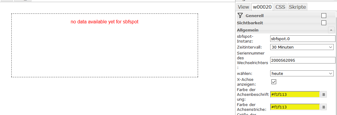

                                          Nachtrag: Die Objektdaten kommen nun alle sauber rein. Was muß ich denn im vis-Widget eintragen nur "sbfspot.0"? Die Seriennummer auch oder kann ich die weglassen, wenn ich eh nur einen haben? In beiden Fällen sehe ich aber keine Anzeige. :? Die Einheit für EToday und ETotal müsste übrigens 'Wh' statt 'W' sein.
                                          • Rene_HM
                                            > Warum benötigt der Adapter denn Schreibrechte ?
                                            Die Schreibrechte braucht nicht der Adapter, sondern die DB engine…

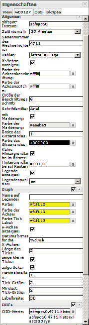

                                            Du musst die Instanz und die Seriennummer eintragen. Aus beiden wird die OID bestimmt.
