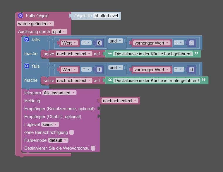

      Moin Zusammen,
      ich habe einen HMIP Rolladenaktor an der Jalousie in der Küche angebaut. Jetzt möchte
      ich mich darüber benachrichtigen lassen, wenn die Jalousie rauf oder runtergefahren ist.
      Der ShutterLevel zählt in 0,005 Schritten. Also gibt es ja nur Wert 0 und 1 die interessannt sind.
      Der Vorgang vom Start bis zum Ende Rauf und Runter bzw. anders herum dauert 24,2 bzw. 26,7 Sekunden.
      Mein Blockly sieht so aus:
      Leider bekomme ich immer drei Nachrichten. Wenn die Jalousie von 1 auf 0 fährt, dann folgendes:
      Die Jalousie in der Küche hochgefahren!
      Die Jalousie in der Küche ist runtergefahren!
      Muss ich hier aufgrund der Fahrzeit der Jalousie noch einen TimeOut setzen? Ich weiss da wirklich gerade nicht
      mehr weiter... 😞
      Ich freue mich über den ultimativen Tip.
      Huhie

        @huhie sagte: Der ShutterLevel zählt in 0,005 Schritten.
        Dann kann man nicht "vorheriger Wert" = 0 oder 1 verwenden.
          huhie @paul53 last edited by huhie
          Naja man kann den in der HMIP App auch auf eine beliebige Prozentzahl stellen.
          Aber ich möchte nur eine Benachrichtigung, wenn ganz oben oder wenn ganz unten.
          Also ja doch Wert 0 oder 1. Oder mache ich da einen Gedankenfehler?

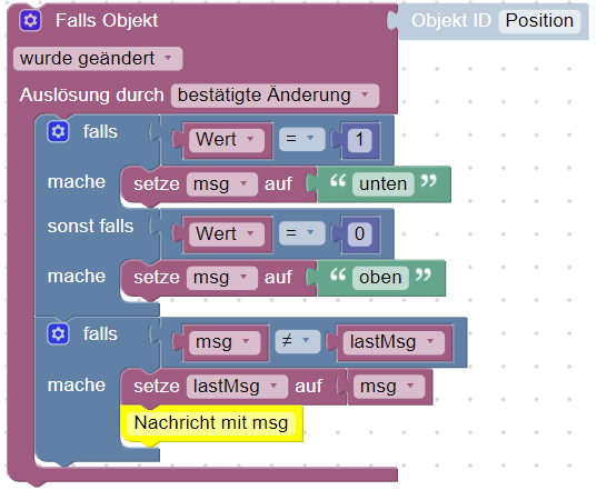

                    @huhie sagte: nur eine Benachrichtigung, wenn ganz oben oder wenn ganz unten.
                    Dann ändere mal den Trigger auf "bestätigte Änderung" und versuche es so:

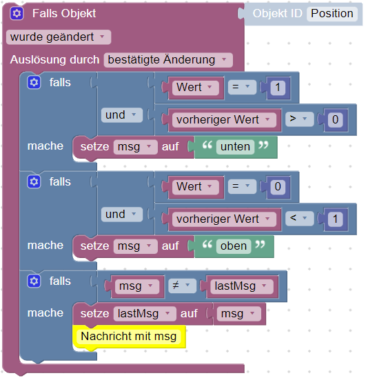

                          paul53 @huhie last edited by paul53
                          @huhie sagte: leider bekomme ich nach wie vor die Nachricht via Telegramm in dreifacher Ausführung
                          Dann ist es anscheinend so wie @Homoran schrieb
                          das könnte sein, dass HM hier die "Zustände"
                          • Aufforderung hochzufahren
                          • ist aber unten
                          • und jetzt oben!
                          liefert
                          Versuche es mal so:
