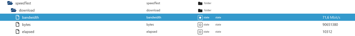

      Ich habe aber bewußt nichts konfiguriert, man muss also mit dem Ergebnis so leben, wie es ist. 😉 Das Tool bzw. die Bibliothek mit der der Speedtest arbeitet ist diese: https://github.com/ddsol/speedtest.net#readme
      Hier mal das Ergebnis - etwaige Umrechnungen müsst ihr selbst vornehmen:

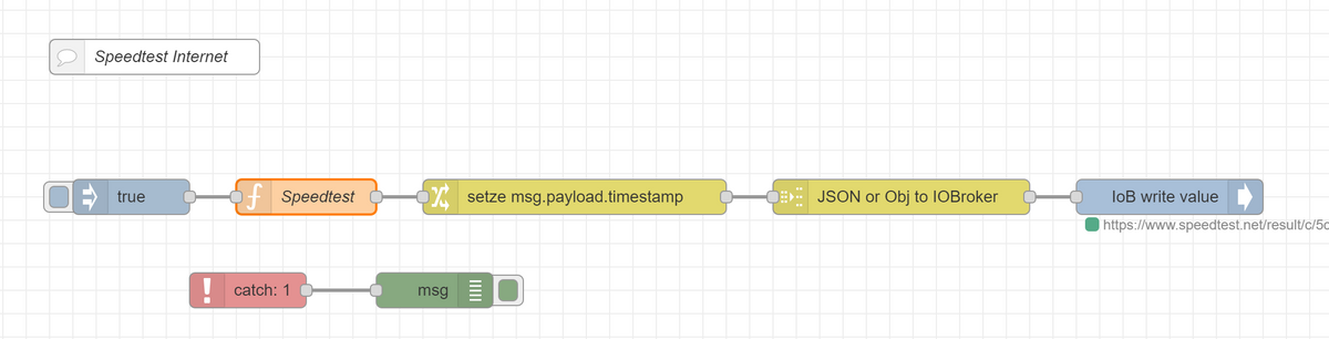

      Der Flow ist super simple und nutzt natürlich meinen Subflow zur automatischen Erstellung von Datenpunkten aus komplexen Datenstrukturen:
      Wenn ihr den Flow importiert müsst ihr ein paar Minuten warten, bis NodeRed im Hintergrund die Bibliothek installiert hat.
      Wer ungeduldig ist bekommt den Fehler: Node ist nicht vorhanden. Also so ca. 5 Minuten warten bevor ihr den Flow triggert.
      Und natürlich wieder die Erstellung von Fremdobjekten im NodeRed Adapter zulassen:

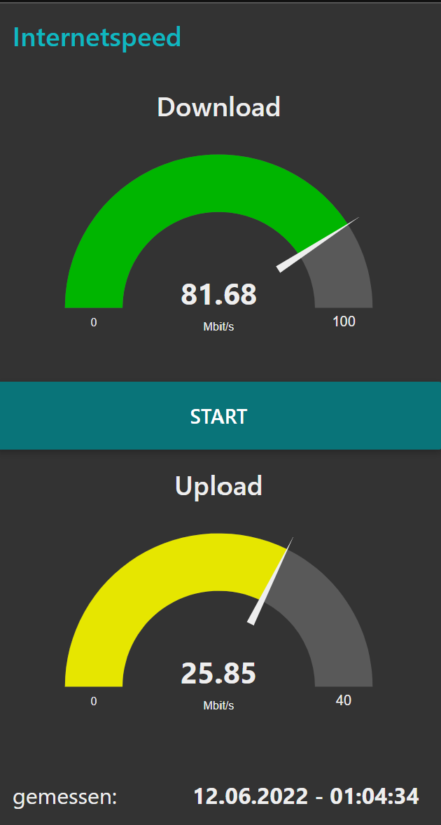

      Achso für alle die nicht so bewandert mit den Möglichkeiten sind:
      1. In der Inject Node kann man ein Wiederholungsintervall definieren, um den Speedtest zyklisch auszuführen.
      oder man
      1. erstellt einen weiteren Datenpunkt und hängt vorne noch eine iobrokerIN Node dran. Dann kann man über seine VIS oder was auch immer für eine Visualisierung den Speedtest bei Bedarf trigggern.
      Viel Spaß damit. 😁

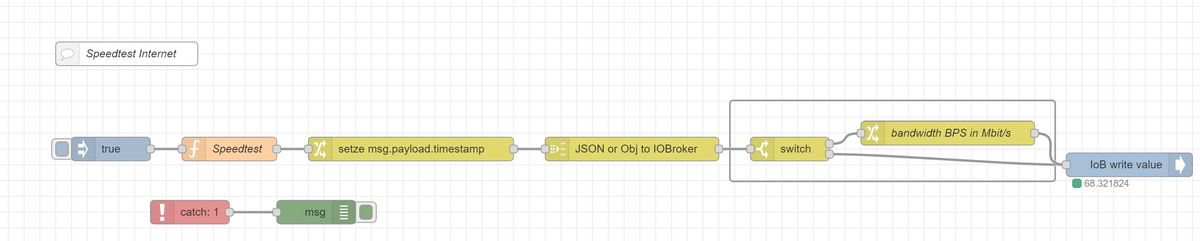

        So nachdem mir die Werte der Bandbreite etwas suspekt waren, habe ich festgestellt, dass die in BPS (also Bytes pro Sekunde) ausgewiesen sind und nicht in Mbit/s - deshalb habe ich es mit diesen beiden Nodes hier noch korrigiert und auf 2 Nachkommastellen gerundet, wer das einfügen will:
        Die Change Node rechnet die BPS nicht nur in MBit/s um, sondern setzt dann auch die Unit im Datenpunkt des iobrokers.
        Da das aber nur einmal gemacht wird, muss man ggf. den Datenpunkt nochmal löschen, da er sonst nicht neu definiert wird.

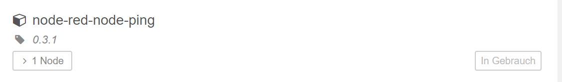

                Moin @mickym, habe deinen Flow erfolgreich umgesetzt. Intervall auf 30 Minuten sollte reichen. Läuft super, dafür ein herzliches Danke!
                Frage: Hast du eine Idee, wie man einen Ping Test realisiert. Mir fehlen dazu leider die NodeRed Kenntnisse.
                Gruß Kalle
                • mickym
                  mickym Most Active @Kalle Blomquist last edited by mickym
                  @kalle-blomquist dafür gibts eine eigene Node 😉
                  node-red-node-ping - also einfach im Palettenmanager installieren - die funktioniert besser als der iob Adapter - der hatte bei mir immer Namensauflösungsprobleme.
                  https://flows.nodered.org/node/node-red-node-ping
                  Die Ping Node kann man sowohl triggern, um bevor man ein Kommando absetzt sieht ob die Adresse erreichbar ist oder halt zeitgesteuert laufen lassen.

                      BA2000 @mickym last edited by BA2000
                      @mickym sorry für wohl blöde Frage. Aber muss ich in deiner Erweiterung "bandwidth BPS in Mbit/s" noch Regeln oder sonstwas eingeben. Habe bisher nichts mit NodeRed gemacht.
                      Gruß BA2000
                      Hat sich erledigt. Habe jetzt verstanden, dass ich den Code im Spoiler in NodeRed importieren muss. Danke.
                      Danke, jetzt klappt es. Werde jetzt gleich mal meine Vis entsprechend umbauen. 🙂
