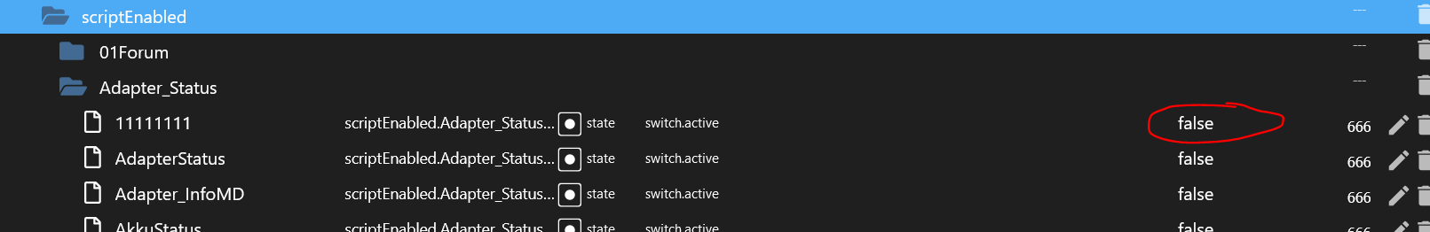

        Glasfaser @hg6806 last edited by
        @hg6806
        unter
        javascript.0.scriptEnabled

                  Hat geklappt!
                  Vielen Dank!
                  • Glasfaser
                    @hg6806 sagte in Kein Datenpunkt verfügbar über Start/Stop eines Skriptes?:
                    Hat geklappt!
                    Vielen Dank!
                    Auf welche Antwort .....
                    hg6806 1 Reply Last reply Reply Quote 0
                    • hg6806
                      hg6806 Most Active @Glasfaser last edited by
                      @glasfaser
                      Dass ich einen Button habe um eine Javascript zu starten und zu stoppen.

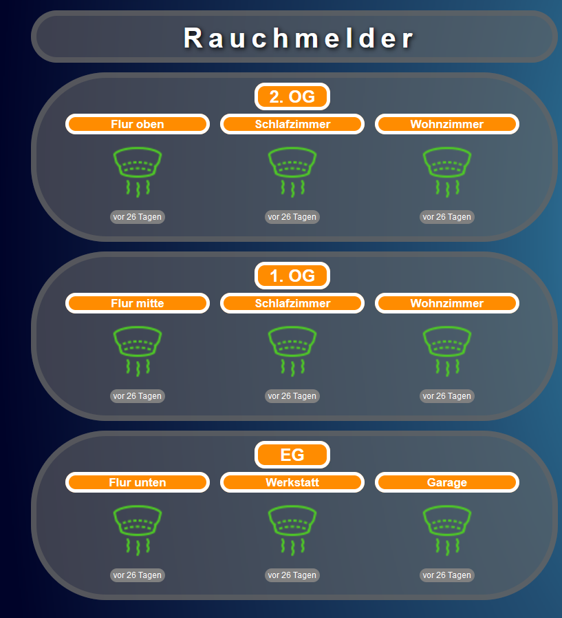

                          warp735 @emil70 last edited by warp735
                          @emil70
                          Es gibt einen Datenpunkt die Rauchmelder zu testen. In der Visu zeige ich mir an wie lange der letzte Test her ist. ELV sagt zwar jeden Monat, aber ich mach alle 90 Tage (wegen der Batterien)
                          Überschreite ich die 90 Tage bekomm ich Push aufs Handy. In der Visu seh ich dann, ob alle den Test "bestanden" haben und dann ist für mich wieder 90 Tage gut 🙂
                          Regelmässig testen finde ich schon wichtig. Viele in meinem Umfeld wissen gar nicht ob ihre Baumarkt Melder noch funktionieren. Wenn die im Notfall dann nicht gehen, kann ich mir das Geld auch sparen 🙂

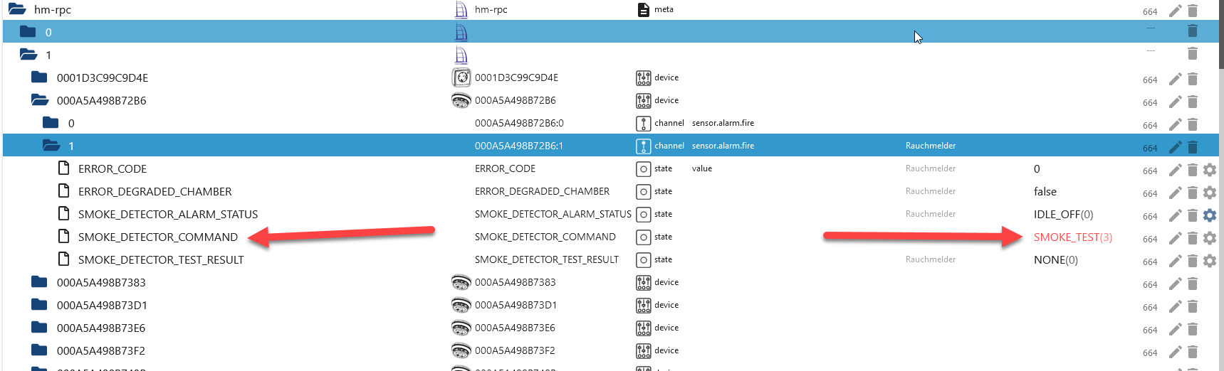

                            Welcher Datenpunkt soll das sein?
                            Ist das dann ein leiser Test oder fangen die dann Alle an anzuschlagen, so als wenn man den Button drückt?
                            W Homoran 2 Replies Last reply Reply Quote 0
                            • W
                              @emil70
                              Ne, die hupen dann kurz wie wenn man auf die Taste drückt.
                                Homoran Global Moderator Administrators @emil70 last edited by
                                @emil70 sagte in Kein Datenpunkt verfügbar über Start/Stop eines Skriptes?:
                                @warp735
                                @warp735
                                und welcher DP ist das jetzt, bzw. wo im Objektbaum finde ich den?
                                nochmals bzw.
                                bei welchem SD existiert der? Ich finde so was bei mir nicht.
                                • W
                                  warp735 @Homoran last edited by warp735

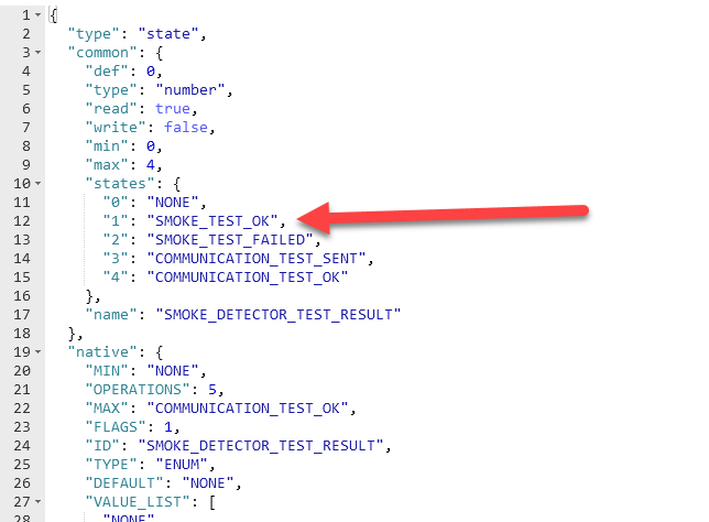

                                  Das Testergebnis kommt dann ein DP weiter unten:
                                    Homoran Global Moderator Administrators @warp735 last edited by
                                    @warp735 Danke!
                                    hab ich aber nicht.
                                    Deinem Geräteicon nach hast du ein anderes Gerät
                                    • W
                                      Hast du Homematic ohne IP?
                                      Hatte ich davor auch. Waren mir sogar lieber, weil man noch die Batterie wechseln konnte. Aber leider keine Gruppierung mit IP Geräten. Und mir war sehr wichtig dass alle gleichzeitig hupen. Wenn im EG einer losgeht, hörst das im 2.OG nicht mehr
