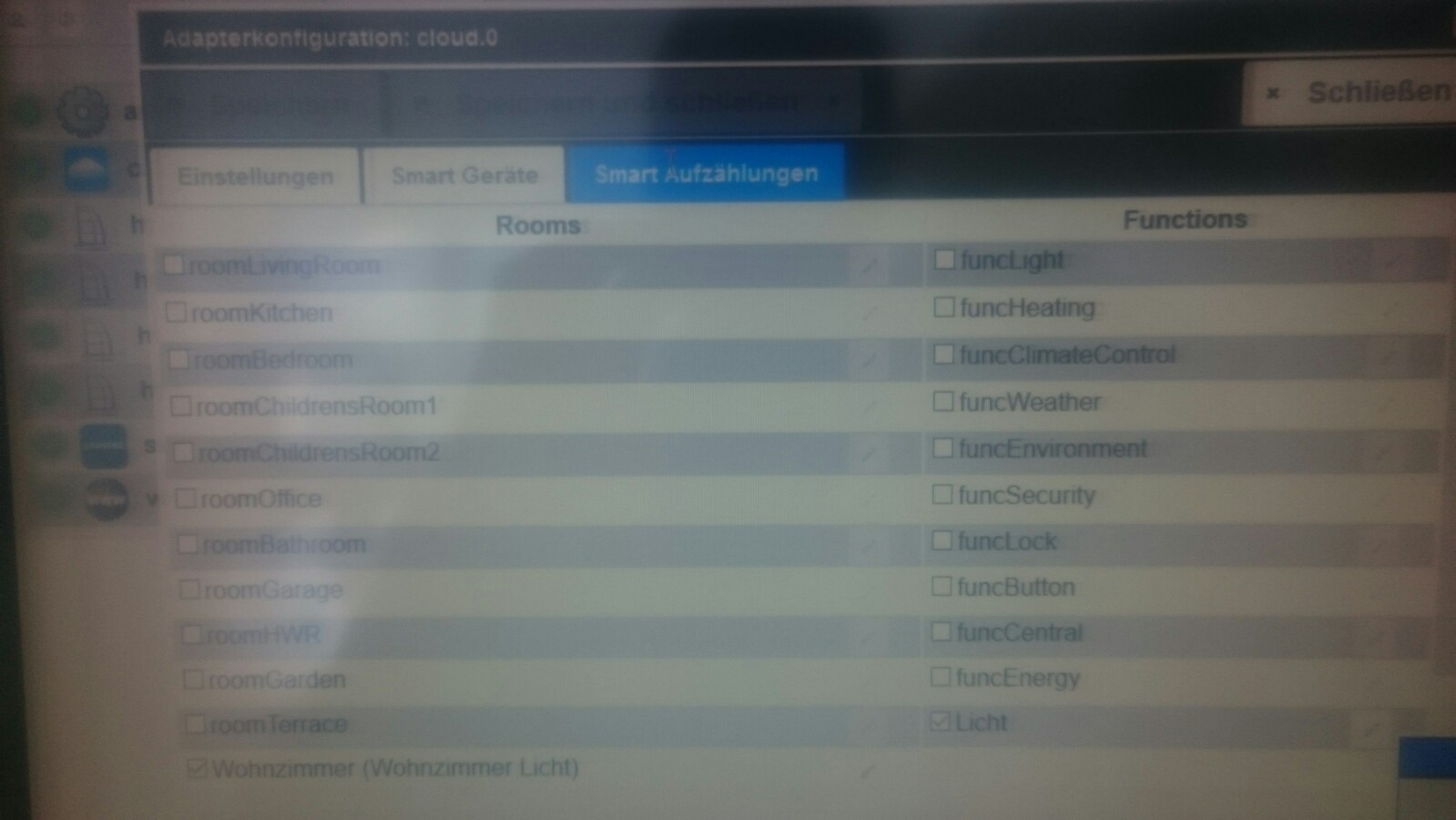

      Hallo an alle,
      ich bin neu hier im Forum.
      Ich hoffe das ihr mir helfen könnt.
      Ich möchte IO Broker mit HMIP Komponenten und Alexa nutzen. Ich abe zur Zeit das Problem das ich bei RPC zwar Geräte aufgelistet bekomme (sind zur Zeit nur 3), diese werden aber nicht in der Cloud oder bei Alexa angezeigt.
      Der APP Key ist eingetragen, den habe ich nur für das Bild entfernt.
      Ich bekomme auch eine Warnung " instance system adapter web 0 terminated due to sigterm"
      Eigentlich ist alles installiert und die Cloud meckert auch nicht. Alexa findet aber keine Geräte.
      Ich bin echt Ratlos und dankbar für eure Hilfe.

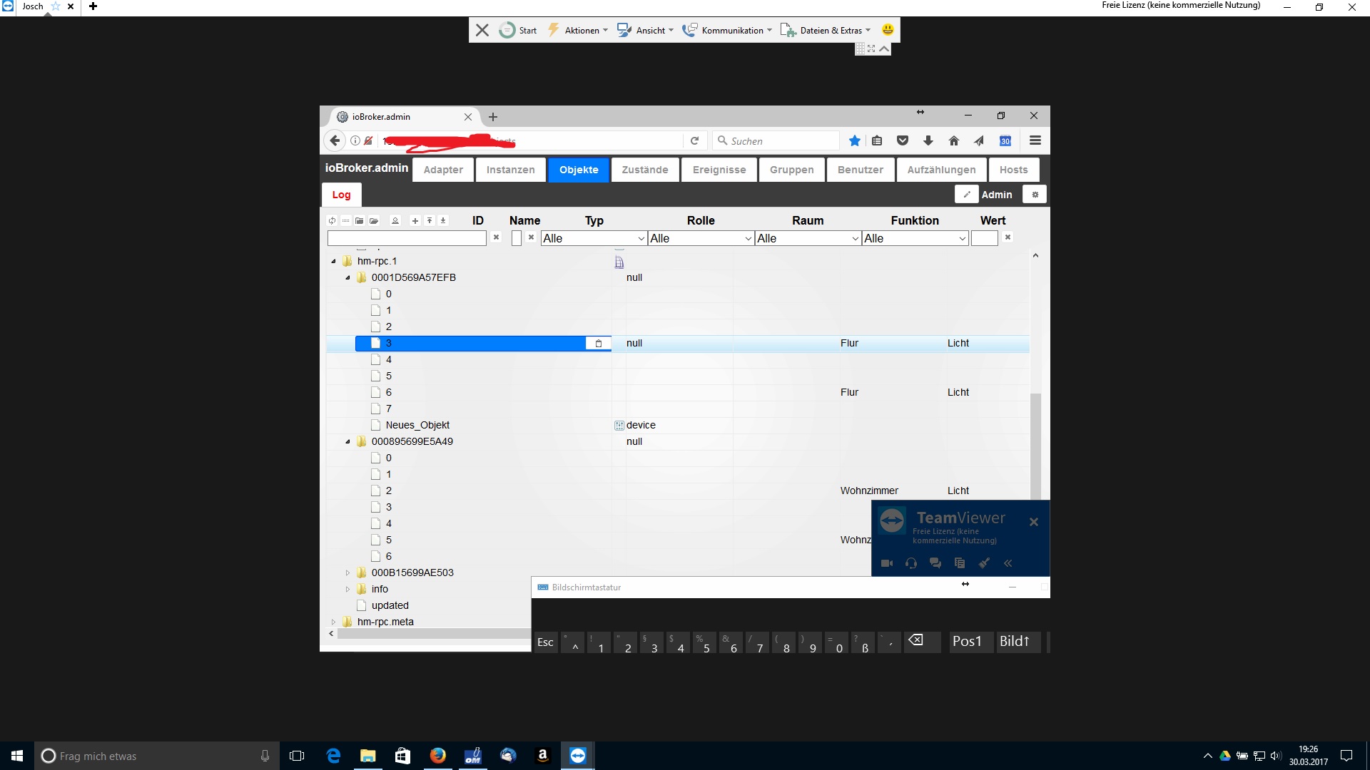

                josch last edited by
                Danke für eure Antworten,
                die Räume konnte ich korrigieren.
                Bei dem Smart Name komme ich nicht so richtig weiter.
                Ich habe bei den Objekten einen Ordner mit dem Gerät.
                Dann habe ich 2 ID`s (für ein und aus nehme ich an).
                Ich habe versucht die angezeigten ID`s mit smart name zu versehen wie in der Anleitung.
                Bei "allgemein" bekomme ich diesen smart namen für die ID auch angezeigt.
                Bei der Cloud und Alexa aber nicht.
                Ich kann aus der Cloud heraus auch die ID`s nicht finden.
                Kann das an HMIP Komponenten liegen?

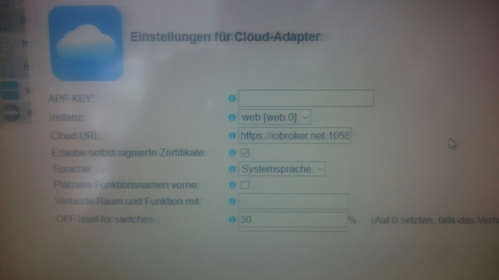

                • eric2905
                  eric2905 last edited by
                  Poste bitte mal Screenshots (die Fotos sind etwas schlecht zu lesen):
                  • Reiter Objekte mit den Fatenpunktem, die Du meinst
                  • Konfig Cloud-Adapter
                  Gruß,
                  Eric

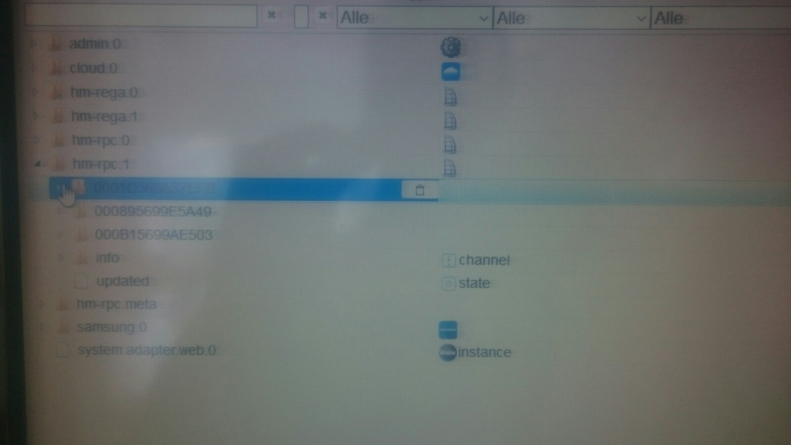

                      die Cloud Konfig ist bei den Fotos.
                      Hier noch ein Screenshot von Objekten.
                      • eric2905
                        Sehen die Datenpunkte tatsächlich so "bescheiden" aus?
                        Warum hast Du den Adapter hm-rega doppelt installiert?
                        Gruß,
                        Eric
                        Von unterwegs getippert
                          Ja, mehr kommt bei mir nicht rein. Ist so "mager".
                          Ich hatte es erst so verstanden, dass zu jedem rpc ein rega installiert werden musss.
                          Habe ich aber auch schon entfernt, ohne Ergebniss.
                          Neustart durchgeführt. Keine Veränderung.
                          • eric2905
                            Du brauchst für HM, HM IP und CuxD jeweils einen hm-rpc und dann in Summe einen hm-rega, den Du für alle hm-rpcs konfigurierst.
                            Wenn Du gelöscht und umkonfiguriert hast, hast Du dann den/die hm-rpcs neu einlesen lassen (Checkbox in der Konfig)?
                            Wir müssen erst mal die Datenpunkte sauber in den Griff bekommen, bevor es weiter geht.
                            Evtl. alle hm-rpc und hm-rega löschen und neu anlegen.

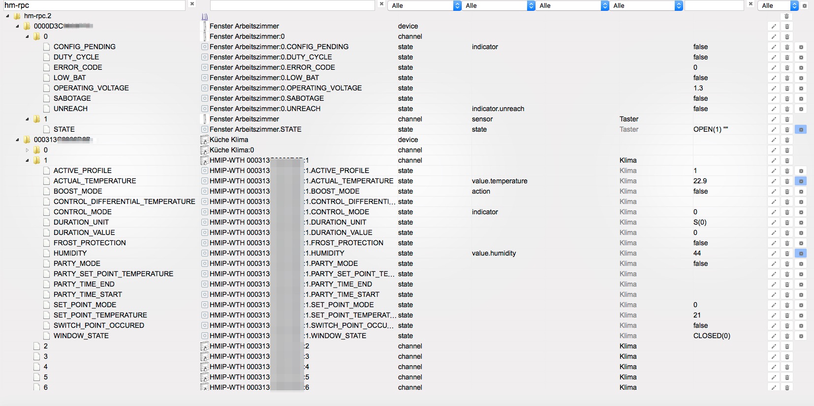

                                • ruhr70
                                  ruhr70 last edited by
                                  @josch:
                                  Wie müssten die Datenpunkte denn aussehen? `
                                  Datenpunkte für ein Homematic IP Fensterkontakt und ein Thermostat:
                                  • ruhr70

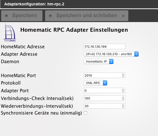

                                    Und wie der hm-rpc bei mir für homematic ip konfiguriert ist:
                                      die RPC Konfig sieht bei mir genauso aus. Natürlich mit meinen IP Daten 😉 .
                                            CCU2 Version: 2.27.7
                                            IOBroker 192.168.216.49
                                            CCU 192.168.216.62
                                            Sollte eigentlich alles passen.
                                            Verbindet ja auch.
                                            Wo gebe ich den den Port 2010 frei? Oder ist das CCU Standard?
                                            Josch
