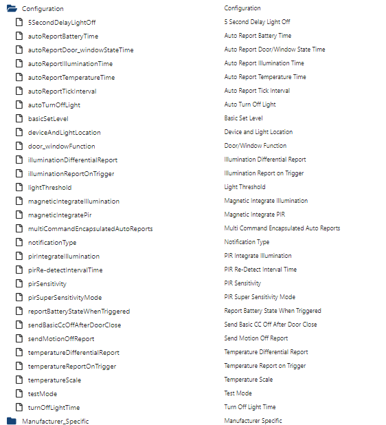

      Ich habe hier mehrere Philio PST02A im Einsatz.
      Bis jetzt meine ich haben auch dir BWM (PIR) Sensoren funktioniert.
      Da ich diese bis Dato noch nicht benutzt habe, kann es sein das die noch nie ein Signal an den ioBroker gegeben haben.
      Jetzt wollte ich mal nachsehen wie ich dir Aktiviert bekommen.
      Leider stimmen aber die Bezeichnungen in der Configuration im ioBroker nicht mit der Beschreibung überein.
      Ich hätte gerne alle Sensoren aktiv (Türkontakt, PIR, Temperatur und Helligkeit).
      Den Manipulationskontakt ist nicht wichtig.
      Kann mir jemand sagen was ich wie aktivieren muss ?
      Hier die Doku dazu :
      PST02_Manual-2014-08-15B.pdf
      Wenn jemand die Teile auch mit allen Sensoren betreibt, so währe es Prima wenn er mir mal die Configuration senden könnte.

        So nach langem rumexperimentieren habe ich es hinbekommen.
        Folgende Parameter habe ich gesetzt :
        Configuration
        ++ Notification Type = Binary Sensor Report
        ++ Magnetic Integrate PIR = Enable
        ++ Send Motion Off Report = Enable
        Dann habe ich eine Zustandsänderung bei :
        Binary Sensor
        ++ Motion
        true = Bewegung
        false = keine Bewegung
        erhalten.
        Nicht vergessen, wenn Ihr Änderungen der Parameter vornehmt muss der Sensor einmal Aktiviert werden.
        1. Kappe abnehmen.
        2. Kleinen Taster betätigen.
        3. Kappe wieder aufsetzen.
        Somit habe ich meine Sensoren (BWM / PIR) wieder am laufen.
        Ob das jetzt immer schon falsch war kann ich nicht sagen, möglicherweise hat aber auch irgendein Vorgang das mal verändert!?
