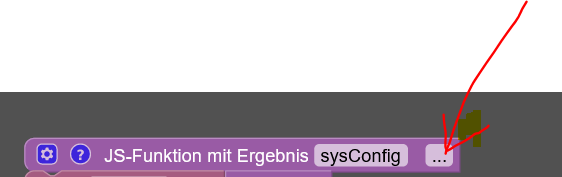

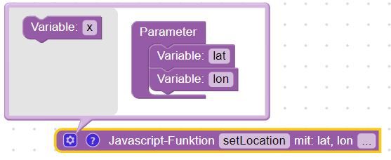

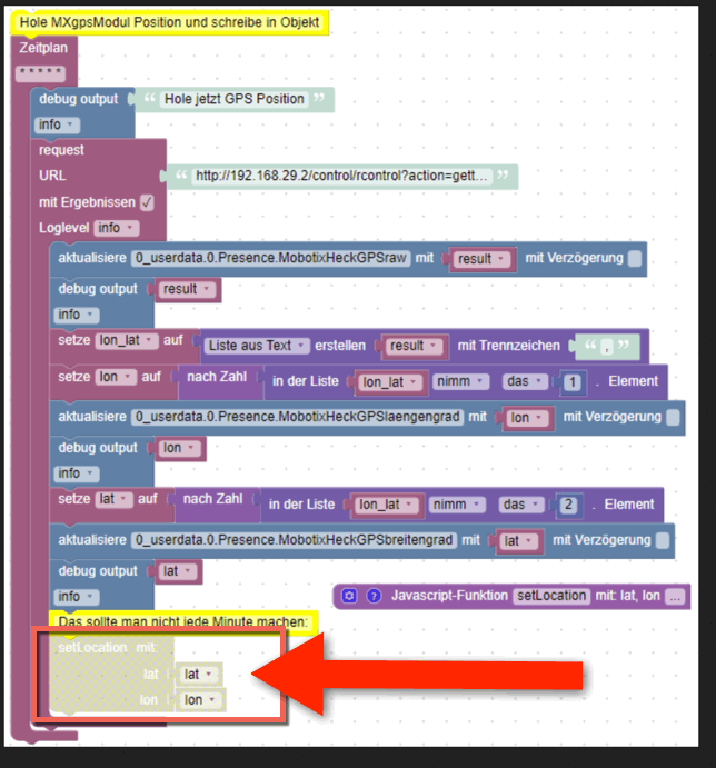

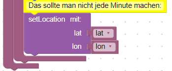

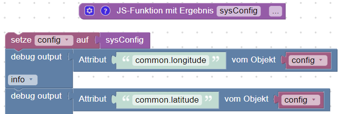

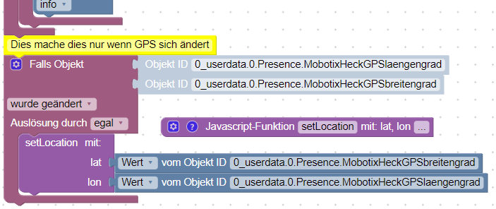

      paul53 @HaraldGrhein last edited by paul53
      @haraldgrhein sagte: kann aber den letzten Befehl nicht finden.
      Unter "Funktionen": Das ist der deaktivierte Funktionsaufruf von setLocation(lat, lon), der die GPS-Daten in das System-Objekt schreibt, wenn er aktiviert wird.
        HaraldGrhein @paul53 last edited by
        Jetzt hat es geklappt 🙂 🙂 🙂 DANKE
        mich hatte die beige Farbe des Elementes "SetLoction mit" irritiert. Bei mir ist diese Lila wie bei der Funktion.

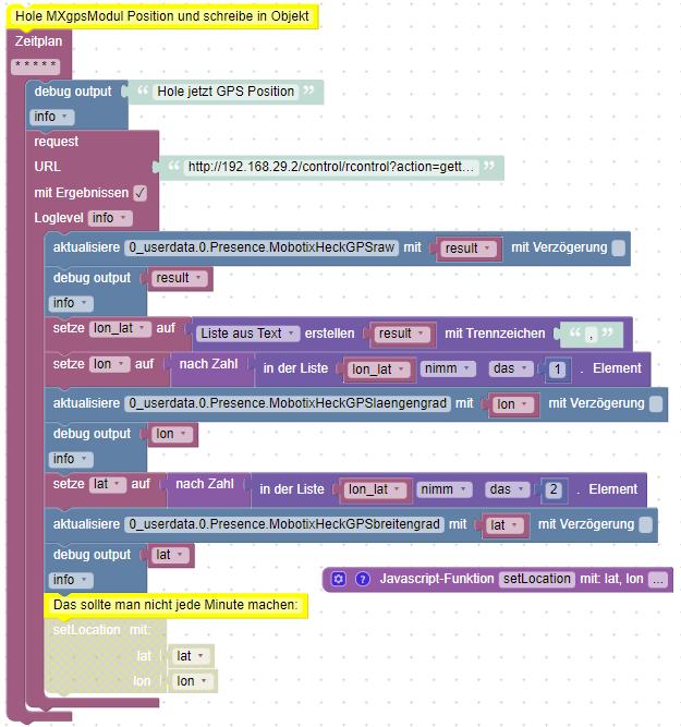

        Anbei gleich das vollständige Skript und ein Screenshot. Davor aber noch die Frage, wo kann ich die Arbeitsweise der "Javascript-Funktion" mit Parametern nachlesen? Am besten eine Erklärung die auch Anfängern die Arbeitsweise inkl aller Paramter erklärt (eigentlich brauchen so eine Doku IMMER nur Anfänger).

        Nochmals Danke für deine tolle Hilfe! 👍

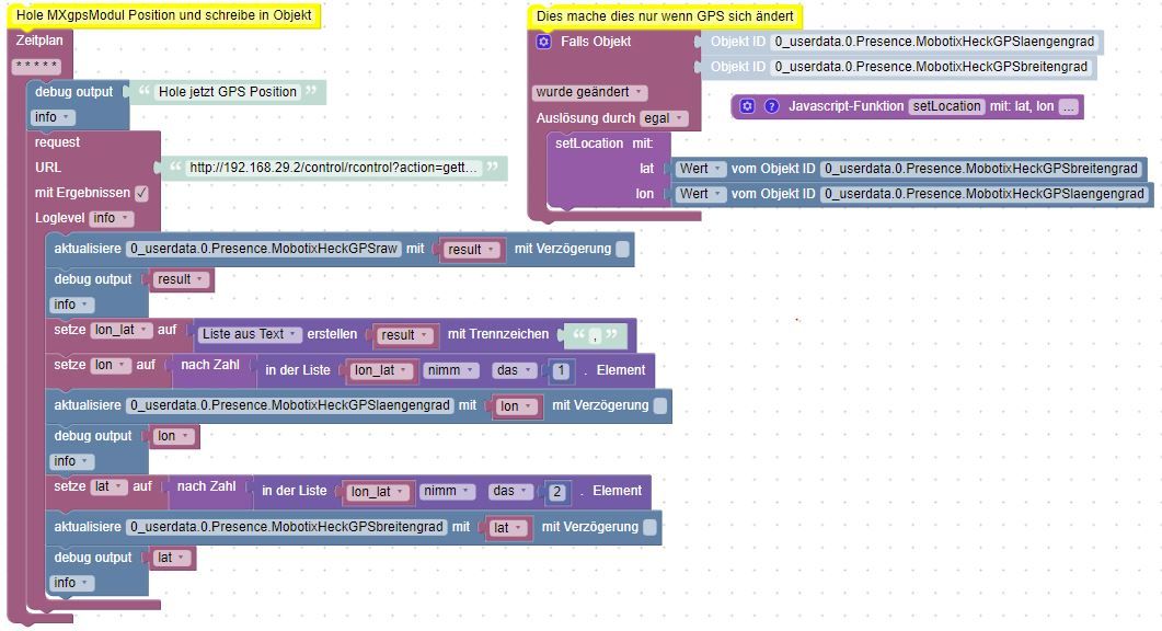

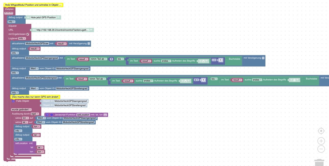

          @haraldgrhein sagte: das vollständige Skript und ein Screenshot.
          Keine Trigger innerhalb von Triggern verwenden!! So wird jede Minute ein neuer Trigger erzeugt, bis irgendwann das System überlastet ist. Richtig:

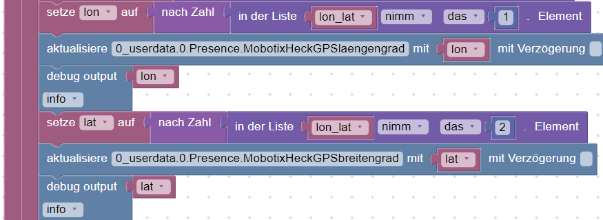

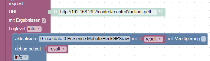

          Du bist mir immer noch die Log-Ausgabe von result schuldig.
            Trigger in Trigger: Ich nutze erst cron, jede Minute wird GPS ausgelesen und in Mobotix Datenpunkt gesetzt. Nur wenn sich der Datenpunkt ändert wird auch die System PGPS gesetzt. D.h. ich sehe deinen Einwand Trigger in Trigger nicht.
            Result: (Schulden sind überhaupt nicht mein Ding) Hier das um Result erweiterte Script und anschließend der Debug output.

              paul53 @HaraldGrhein last edited by Homoran
              @haraldgrhein sagte: ich sehe deinen Einwand Trigger in Trigger nicht.
              Der Trigger auf die beiden Datenpunkte befindet sich innerhalb des CRON-Triggers und wird deshalb jede Minute zusätzlich erzeugt.
              +4x.0024000,+6.y05039 (± 7.4m)
              ist offenbar der Inhalt von result.
              Deine Datenpunkte für Länge und Breite enthalten Strings, keine Zahlen! Die Logausgaben enthalten falsche Werte, wenn sich die Position ändert.
              Mache es besser so:
                  Ja das ist die Position des Mobotix GPS Moduls inkl. der möglichen Abweichung (aktuell Hafen der Insel Porquerolles)
                  Jetzt habe ich auch Trigger in Trigger verstanden, aber nur nachdem ich mir deinen Code im Java Script angeschaut habe.

                  und der Debug dazu.
                  17:04:15.027	info	javascript.0 (2907) Start javascript script.js.BOOTSALARME.test2
                  17:04:15.036	info	javascript.0 (2907) script.js.BOOTSALARME.test2: schedule(cron=* * * * *)
                  17:04:15.037	info	javascript.0 (2907) script.js.BOOTSALARME.test2: subscribe: {"pattern":{"id":"0_userdata.0.Presence.MobotixHeckGPSlaengengrad","change":"ne","q":0},"name":"script.js.BOOTSALARME.test2"}
                  17:04:15.037	info	javascript.0 (2907) script.js.BOOTSALARME.test2: subscribe: {"pattern":{"id":"0_userdata.0.Presence.MobotixHeckGPSbreitengrad","change":"ne","q":0},"name":"script.js.BOOTSALARME.test2"}
                    @haraldgrhein
                    Die Debug-Ausgaben sind wegen der asynchronen Ausführung von "aktualisiere" immer noch falsch, wenn das Boot in Fahrt ist. Logge die Variablen:
                    Schalte den Debug-Modus rechts oben aus, denn im Debug-Modus werden keine Schreiboperationen ausgeführt.
                      Während der Fahrt kann ich unmöglich loggen, da muss ich mich ggf. sehr konzentrieren.
                      Aber ich habe DEBUG ausgeschaltet und per Hand mal die Objekt Werte auf 0 gesetzt. damit wird einmal auch bei stehendem Boot der gesamte Code ausgeführt.
                      Hier wieder der Code und das Ergebnis
                      PS.habe kein Problem damit einmal meine Position mitzugeben. Mache das ja nicht dauerhaft in die Cloud rein.
                      PS. lon und lat waren auch noch im vorherigen Code vertauscht.

                                    <block type="request" id="P4P$=i`5EVznmJg[sMCu">
                                      <mutation xmlns="http://www.w3.org/1999/xhtml" with_statement="true"></mutation>
                                      <field name="WITH_STATEMENT">TRUE</field>
                                      <field name="LOG">log</field>
                                      <value name="URL">
                                        <shadow type="text" id="uI1yiBiCmH9^g*VO`+qz">
                                          <field name="TEXT">http://192.168.29.2/control/rcontrol?action=gettext&amp;message=$(SEN.GPS)</field>
                                        <block type="update" id="n`;ar=V3|wv/8z:C]|pI">
                                          <field name="OID">0_userdata.0.Presence.MobotixHeckGPSraw</field>
                                            <block type="variables_get" id="LO|*n}I0N(^A%8x4Lr83">
                                              <field name="VAR" id="cQ)Z^3Ae@)(=z?o-{C4+">result</field>

                        <block type="comment" id="B0G,qY=(yh}?},oU#9$}" x="-587" y="-162">
                          <field name="COMMENT">Mache dies nur wenn GPS sich ändert</field>
                            <block type="comment" id="B~;,Cw~v?rSKy#OMvJg}">
                              <field name="COMMENT">Hier wird vom iobroker System die Position gesetzt</field>
                                <block type="on_ext" id="Ffhs?x)]xvVnPE!$H*VA">
                                  <value name="OID0">
                                    <shadow type="field_oid" id="XyU~8HEi3Pig3doA6oys">
                                      <field name="oid">0_userdata.0.Presence.MobotixHeckGPSlaengengrad</field>
                                  <value name="OID1">
                                    <shadow type="field_oid" id="s0.sMvIX?oTz8r-aqM$C">
                                      <field name="oid">0_userdata.0.Presence.MobotixHeckGPSbreitengrad</field>
                                    <block type="variables_set" id="(Yu2Sc=g[V5_1y[V8I:M">
                                      <field name="VAR" id=";AX~{zgT$/kdtN6_QqtB">lon</field>
                                        <block type="get_value" id="LG;PS]zx]j~wYDUQ2Cn9">
                                          <field name="OID">0_userdata.0.Presence.MobotixHeckGPSlaengengrad</field>
                                        <block type="variables_set" id="}cs(Ki(,gtNV7=g`X8;W">
                                          <field name="VAR" id="QN!T6w6a-/l=eT]qb^[m">lat</field>
                                            <block type="get_value" id="LQ-8bYCwZ[k;-x3RO2q#">
                                              <field name="OID">0_userdata.0.Presence.MobotixHeckGPSbreitengrad</field>
                                            <block type="debug" id="m[~#ab0C(*MQ1EiJT~@#">
                                              <value name="TEXT">
                                                <shadow type="text" id="18I#(-O]onFeQr~2rZOe">
                                                <block type="variables_get" id="n5e.$Bps`W(:]S~Hoqsc">
                                                <block type="debug" id="a8xg~O3g0bA)v*2-!TU+">
                                                  <value name="TEXT">
                                                    <shadow type="text">
                                                    <block type="variables_get" id="qqMa8Z/6k_^wF+oh]n2g">
                                                    <block type="procedures_callcustomnoreturn" id="]xfpyzOF9=)([-K1]^(_">
                                                      <mutation name="setLocation">
                                                        <arg name="lat"></arg>
                                                        <arg name="lon"></arg>
                                                      </mutation>
                                                      <value name="ARG0">
                                                        <block type="variables_get" id="~09Z[2;#mjJt5o([aZIA">
                                                      <value name="ARG1">
                                                        <block type="variables_get" id="llGZ2xUwPET:ipd_u.Zf">

                        HaraldGrhein @HaraldGrhein last edited by
                        @haraldgrhein
                        Hallo.
                        Vielen Dank für eure Hilfe.
                        Im besondern paul53 für sein Geduld!
                        Klappt jetzt alles wie ich es mir vorgestellt habe 🙂
                        Speziell gelernt habe ich die recursive Nutzung innerhalb Blockly und das Bereitstellen von Infos hier im Forum.
                        UND mehr 🙂
