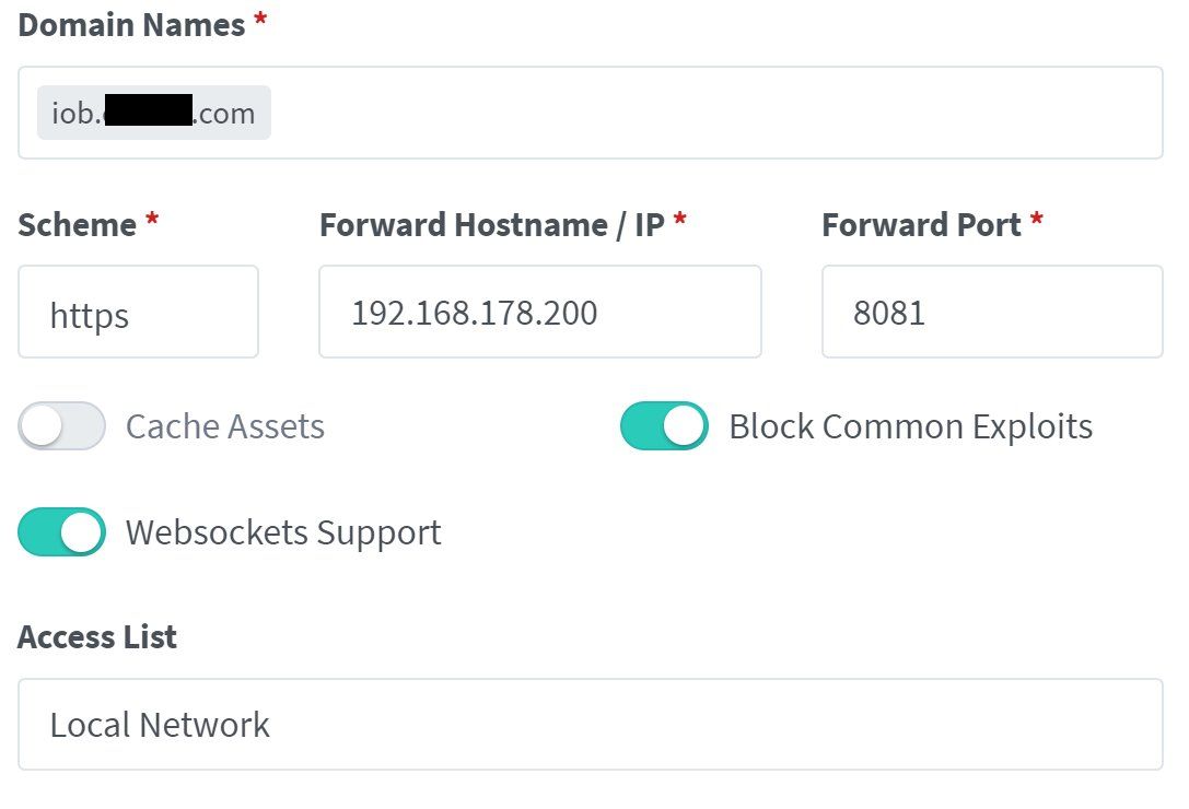

      Um meine Umgebung etwas sicherer zu machen, habe ich bei ioBroker Authentifizierung eingeschaltet und ioBroker hinter meinen NginxProxyManager reverse Proxy gehängt.
      Zu erreichen über iob.[meineSeite].com - aber nur innerhalb meines Netzwerkes.
      Der ReverseProxy übernimmt das Management des Zertifikates, deshalb habe ich in ioBroker nichts eingestellt

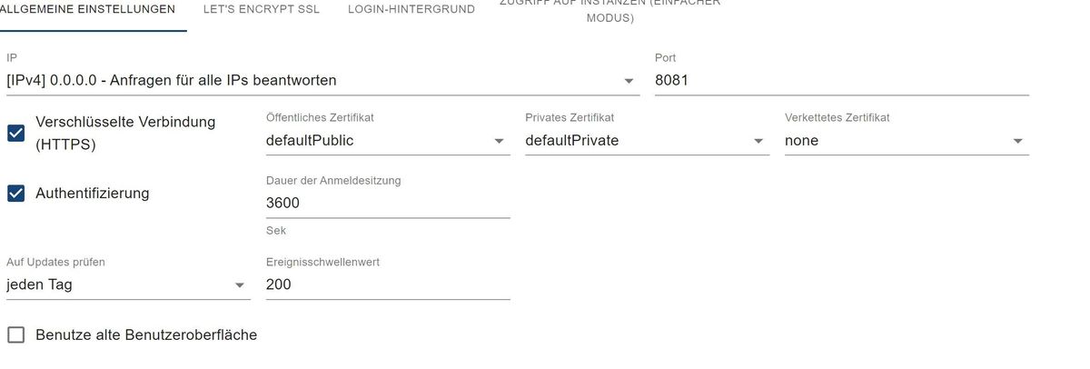

      Alles funktioniert, ich bekomme aber bei jedem Login diesen Fehler:
      admin.0 2022-06-12 20:03:28.218	error	Error: "error"
      admin.0 2022-06-12 20:03:28.199	info	failed connection to socket.io from ::ffff:192.168.178.233:
      Die Einstellungen im Admin Adapter lauten:
      Der ioBroker hat die IP-Adresse 192.168.178.200, die IP-Adresse aus der Fehlermeldung gehört dem NginxProxyManager.
      Der Proxymanager leitet die Anfrage per HTTPS an ioBroker weiter:
      Kann jemand sagen, was ich falsch mache?
