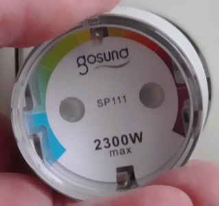

      Hallo Zusammen, eigentlich habe ich die selbe Frage und ein ähnliches Setup (bislang nur HomeMatic im Einsatz) wie in diesem Beitrag, wollte das alte Posting aber nicht einfach hoch schieben, da ich davor gewarnt wurde...
      Grundsätzlich hört sich der Gosund SP111 recht gut an, aber im letzten Beitrag wurde gesagt, der wäre sehr ungenau, was die Stromberechnung angeht. Jetzt ist der Beitrag ein paar Tage alt und ich wollte mal Fragen, ob es günstige Alternativen gibt.
      Meine Prio wäre folgende:
      • ioBroker Anbindung (klar 😉 ) am besten "nativ" also ohne cloud
      • Verbrauch Messen
      • Günstig
      • klein
      Der Verbrauch muss nicht auf das Watt genau gemessen werden, er darf recht ungenau bleiben, mir geht es in erster Linie darum, eine Betriebserkennung zu bauen (Waschmaschine ist fertig Meldung).
      Wenn die Antwort also ist, dass ich ruhig den Gosund SP111 kaufen soll, dann ist es ok. Sollte es aber eine ähnliche preiswerte Alternative geben, die genauere Werte beim Messen ermittelt, dann würde ich mich über Infos zu den Steckern freuen.
      Homoran paul53 OpenSourceNomad amg_666 5 Replies Last reply Reply Quote 0

          @hot-air-balloon sagte: klein
          Wegen der hohen Stromaufnahme einer Waschmaschine im Aufheizbetrieb kann die Messsteckdose nicht beliebig klein sein.

                • OpenSourceNomad
                  OpenSourceNomad Most Active @Hot-Air-Balloon last edited by OpenSourceNomad
                  @hot-air-balloon said in Smarte Steckdose mit ioBrocker Anbindung #2:
                  Wenn du mal nicht brennbares Plastik bei der Arbeit zusehen willst bestimmt 😆
                  Das dieses Teil nicht der Hit ist steht ja auchim letzten post deines verlinkten Beitrags 💡
                  Ich hatte letztes hier mal ein paar links von "vorbefreiten" (bereits esphome oder tasmota installiert) Steckdosen gepostet, eventuell ist da noch was aktuell von 👉 https://forum.iobroker.net/topic/38239/günstige-und-einfache-steckdose/114
                  Aber grundsätzlich betreibe ich meine ganzen Grau-Importe grundsätzlich nur mit ordentlicher "stiller Reserve", sprich ein 2000W "rated" Steckdöslein würde ich nie für einen 2000W (oder nur 1500W) Verbraucher hernehmen. Kennst du denn die Spitzenlast von deiner Waschmaschine zufällig?
                  Hot-Air-Balloon 1 Reply Last reply Reply Quote 0

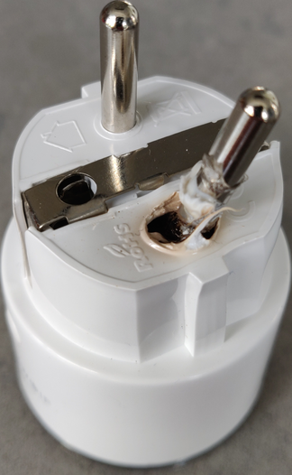

                            Von der Sp111 (und identische Modelle anderer Hersteller) würde ich auch abraten.
                            Mir ist auch eine am Trockner geschmolzen, obwohl die max Leistung der Steckdose nicht erreicht war....

                                  • OpenSourceNomad
                                    Wenn ich das richtig verstanden habe liegt das Hauptproblem an den Schrauben, die ja bei mir dann weniger mechanisch beansprucht werden.
                                    Ja und nein. Wenn auf den Teilen 3650W oder der gleich steht kann das einfach eher schon mal nicht der Wahrheit entsprechen aufgrund der Braugröße des Relais (es ist ein kleines die typischerweise bei maximal 2000W aufhören soweit mir bekannt). "Lustigerweise" gab es die (von außen baugleichen Geräte) ja auch mit einem 2300W rating, wobei ich diese auch nie damit belasten würde (außer vielleicht im Labor zu Testzwecken unter Beobachtung)
                                    Hmm ok, scheint wohl dann recht wenig alternativen zu geben.
                                    Meinen Link wo ich letztens ein paar (vorbefreite) Steckdosen gepostet habe die gegen Entgelt zu erwerben sind hast du gesehen? Waren auch ein oder zwei deutsche Zwischenhändler (24 Monate Gewehrleitstung dabei), alle hatten soweit ich mich erinnere 16A rated und waren keine in so (zu unwirklich kleinen) Gehäuse wie die SP111, aber kennen/besitzen tue ich keines der verlinkten Geräte!

                                        arteck Developer Most Active @Hot-Air-Balloon last edited by arteck
                                        @hot-air-balloon ich habe die von tp-link hs110 seid 5 Jahren im einsatz.. keine probleme

                                        • OpenSourceNomad
                                          dass es hier keine Probleme mit Hitze und Schmelzen gibt ?
                                          Also das Problem mit dem Plastik was direkt an den Pins weg schmilzt ist der (dämlichen) Mechanik der SP111 zu verdanken wie du ja bereits gelesen hast. Das ganze Konstrukt ist so wahrscheinlich hauptsächlich aus Platzmangel entstanden.
                                          Und wenn ich mir denn "Gosund SP1 16A 3680W " anschaue
                                          erzeugt dieser schon mal keinerlei (mechanische) Last auf dem PCB bzw. AC Verbindung wie man hier gut sehen kann 👇
                                          weiß ich auch nicht ob das Teil wirklich 3600W Dauerlast "hält"
                                          Also ich gehe immer auf Nummer Sicher und versuche die Teile mit ordentlicher "stiller Reserve" zu betreiben, sprich im besten Fall nicht mehr als 50% der "beworbenen" Leistung.
