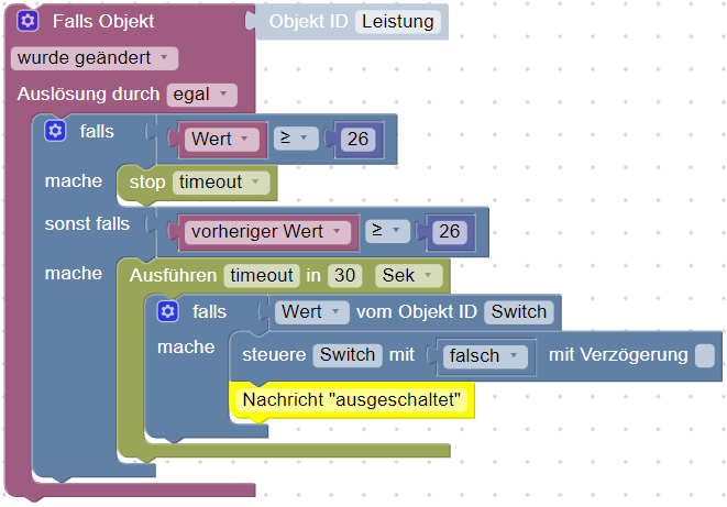

      helft mir bitte mal kurz auf die Sprünge, warum wird der Timer nach erfüllen der Bedingung für 30 Sek. durchlaufen und die Bedingungen darin x mal ausgeführt?
      Ich stehe irgendwie auf der Leitung...
      Danke!
        paul53 @jan_xx last edited by paul53
        @jan_xx sagte: die Bedingungen darin x mal ausgeführt?
        Weil sich der Wert < 26 von "Power Measurement" mehrmals innerhalb von 30 s ändert.
        Funktionierendes Prinzip:

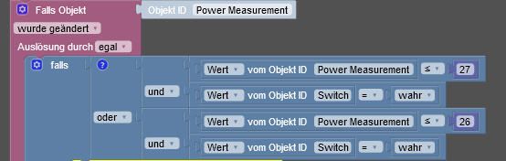

          okay danke probiere ich aus und wenn oben noch mehere Bedingungen rein sollen die auch zum ausschalten führen sollen?
            @jan_xx sagte: mehere Bedingungen rein sollen die auch zum ausschalten führen sollen?
            Welche Bedingungen?
              jan_xx @paul53 last edited by
              na so zum Beispiel auf dem Bild...:-)
                @jan_xx sagte: na so zum Beispiel auf dem Bild
                Wozu sollen diese (unsinnigen) Bedingungen gut sein?
                  da hast du schon Recht das es in diesem Beispiel keinen Sinn macht, sollte ja nur darstellen was ich will.
                  Also wenn zum Beispiel Spannung kleiner x und Helligkeit Wert größer Y und Leistung Wert = Z dann schalte aus. Das ist vlt. besser...😊
                    @jan_xx sagte: wenn zum Beispiel Spannung kleiner x und Helligkeit Wert größer Y und Leistung Wert = Z dann schalte aus.
                    Sind das zusätzliche Bedingungen, die zum Ausschalten führen sollen? Dann benötigt man dafür weitere Trigger.
                    Oder sind es zusätzliche Bedingungen, die bei Nichterfüllung ein Ausschalten verhindern sollen? Dann kann man sie einfach per UND hinzufügen.
