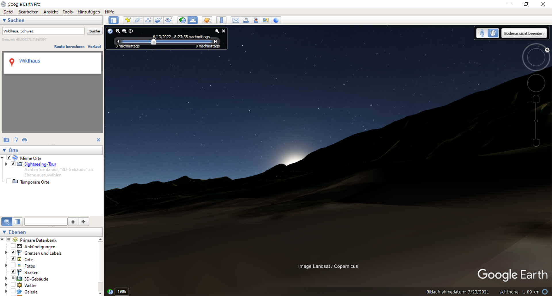

                      @padrino
                      jetzt hat mich das doch mal selbst interessiert und hab google earth heruntergeladen und ausprobiert. funktioniert gut.
                      • du wählst deinen ort aus und zoomst solange auf die erdoberfläche, bis die ansicht nach oben schwenkt (bodenansicht)
                      • dann schaltest du über den knopf oben die sonnensicht ein (knopf mit wolke und sonne
                      • dann drehst du deine sicht in richtung sonne und drehst die auswahlleiste auf die sonnen auf/untergangszeit undgehst davon ausgehend nach vorn/hinten in der zeit, bis die sonne erscheint oder verschwindet. das sind dann deine zeiten für einen bestimmten tag.
                      • über das schlüsselsymbol kannst du beliebige andere datum auswählen und das wiederholen
                      • wahrscheinlich reicht das jeweils einmal pro monat und andere zeiten rechnet man über einen linear verlauf aus,
                      viel spaß
                      hier ein besipielbild in der schweiz, wo es sehr hohe berge gibt gerade kurz vor gefühltem sonnenuntergang 20:23 der richtige sonnenuntergang ist 21:19 für heute

                        Wow, vielen Euch Mal, muss ich mal anschauen.
                        Ist 'n Bisschen Stoff. 😉
                        Dachte bisher eigentlich Google Earth wäre unnötig. 🤣
