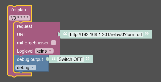

      ich steige grad erst in Blockly ein und spiele noch einbisschen herum. Dabei wollte ich mir per Debug-Meldung ein paar Meldungen generieren, wenn Aufgaben ohne meine Anwesenheit stattfinden sollen.
      Leider finde ich aber weder im Skripte-Lognoch in der Protokolle-Sektion von IObroker eine Meldung dazu. Wo kann ich die noch suchen? (Und ja, das Skript funktioniert überwachterweise)

            cooltour @Homoran last edited by
            ich hab Debug und Verbose angehakt

                • C
                  cooltour @Glasfaser last edited by
                  @glasfaser
                  Log bleibt ja leer, lief jetzt über ne Stunde (alle drei Minuten)...

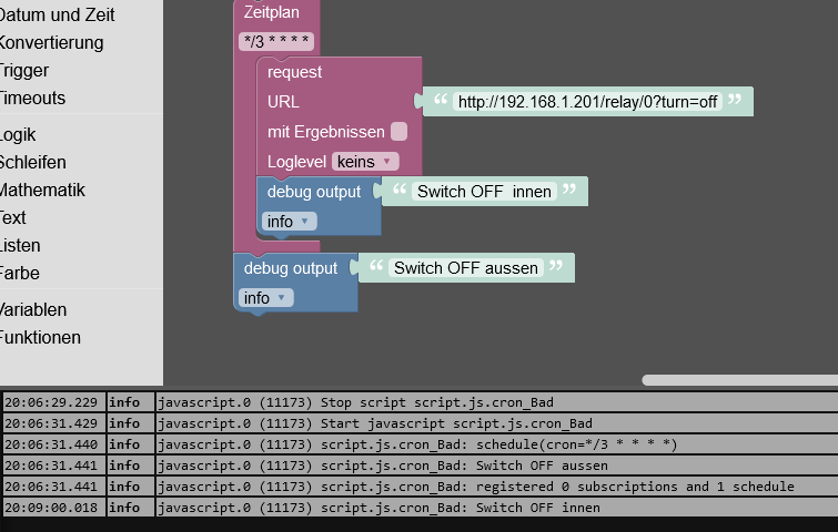

                  • Glasfaser
                    Glasfaser @cooltour last edited by Glasfaser
                    @cooltour sagte in Wo finde ich meine Blockly-Debug-Meldungen?:
                    Log bleibt ja leer,
                    Setze den DEBUG Baustein mal ausserhalb , Skript speichern
                    LOG zeigen !
                    EDIT :
                    stelle den DEBUG Baustein auf INFO !!!!
                    • C
                      @glasfaser
                      Jetzt rennt's. aber ausserhalb bringt der Debug-Aufruf leider nicht so wirklich was
                      • Glasfaser
                        das war nur oben als Test .... außerhalb
                        Habe dann oben EDIT gemacht ...
                        ich habe dann erst später gesehen das du den DEBUG Baustein falsch gesetzt hast .
                        Soll INFO nicht DEBUG
                          Homoran Global Moderator Administrators @cooltour last edited by
                          nix angehakt, debug ist eingestellt ind bei Info steht es auch im Protokoll
