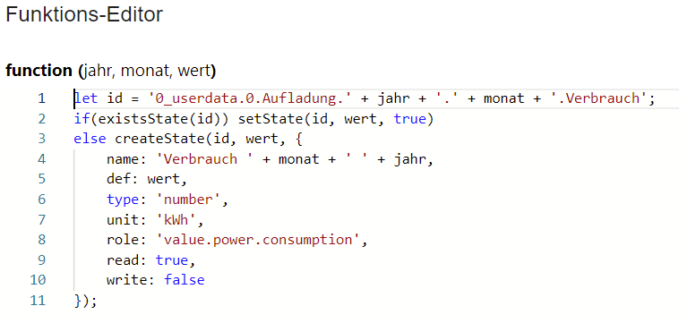

          @digi-bit sagte: möchte ich auch abfragen ob der Ordner für das Jahr/Monat Existiert.
          Ordner werden mit createState() automatisch erzeugt, wenn Punkte in der ID sind. Sind die Ordner schon vorhanden, werden sie mit verwendet.
          Man kann eine Javascript-Funktion erstellen, die es vereinfacht, z.B.:

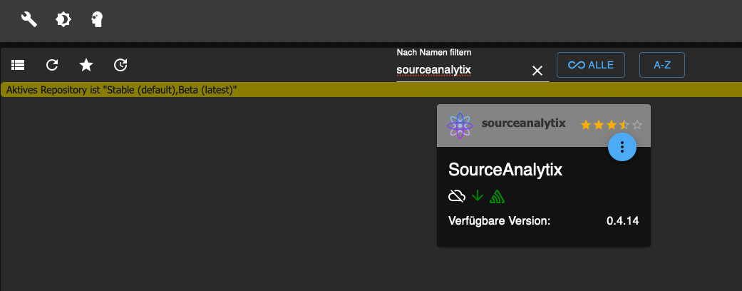

            Digi-Bit @lessthanmore last edited by
            @lessthanmore sagte in Blockly abfragen ob ein daten " Ordner " Exitiert:
            @digi-bit Beim Script kann ich dir leider nicht helfen, aber warum nimmst du nicht den Adapter sourceanalytix, der genau das bereits macht?
            den findet mein IOB unter adapter aber nicht 😞

                lessthanmore @Digi-Bit last edited by
                @digi-bit said in Blockly abfragen ob ein daten " Ordner " Exitiert:
                Vertippt?
