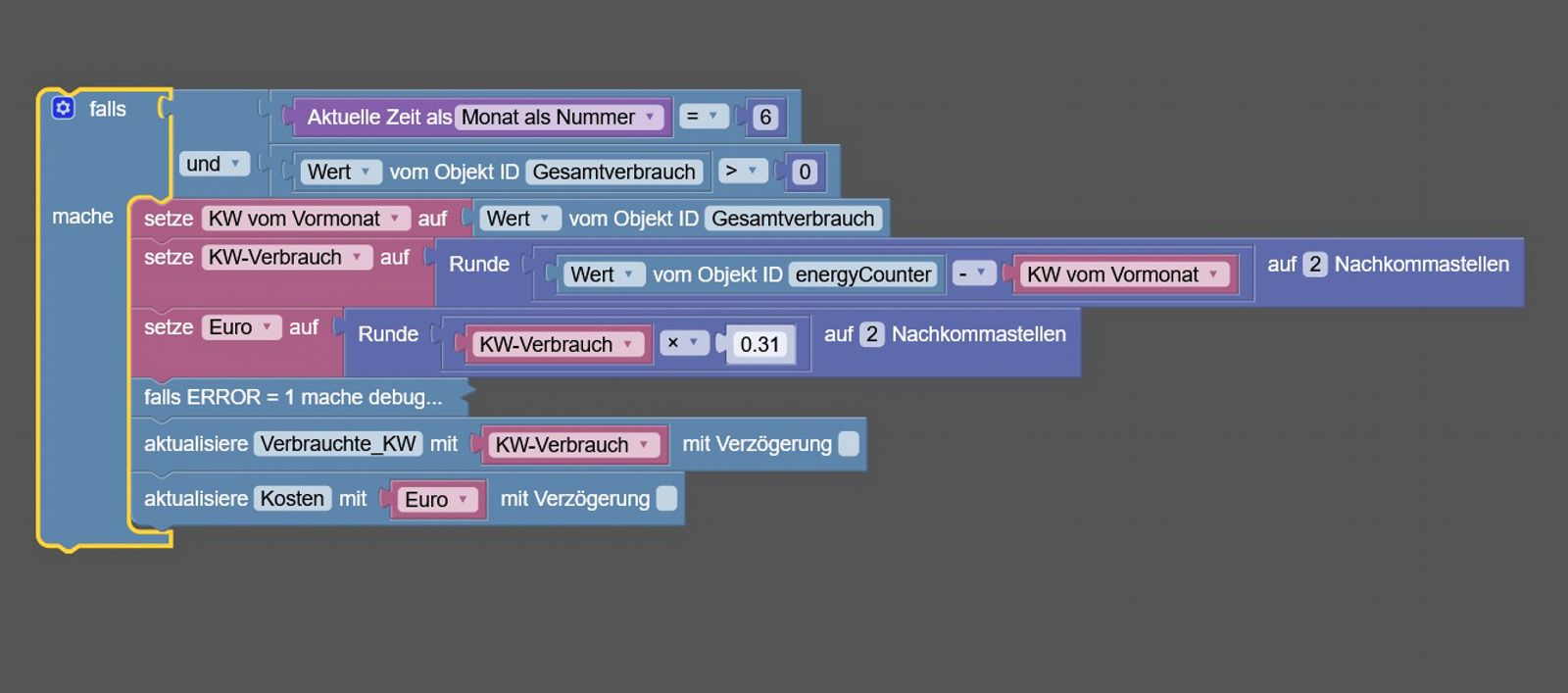

      Ich erstelle mir in den Userdaten einen Ordner mit Jahreszahl von da aus einen mit den Aktuellen Monat (07_-_Juni) so das dann der Datenpunk
      2022.07_-_Juni
      0_userdata.0.Peugeot.Jahre.2022.07_-_Juli.Verbrauchte_KW
      nun will ich aber diese datenpunkte die ich mir mittels einiger variablen zusammen gebastelt habe aus dem "aktuellen" Jahr und Monat und usw. Daten speichern ÜBER diesen
      zusammen gebauten Path.
      Ich habe diesen Path dann in einer der variable womit ich dann in einer variable die daten speichern will aus den Path......ist das verkorgst ^^

      mit dieser VAR will ich nun die Daten die darin gespeichert werden zum berechnen des neuen verbrauchtes auslesen und die neuen verbrauchten KWs zurechnen und dann wieder da speichern.
      ich habe dem jetzt erst mal für jeden Monat eine eigene Sache gebaut aber das ist ja im Grunde Blödsinn.
      <block xmlns="https://developers.google.com/blockly/xml" type="controls_if" id="e[o*(8S+7kpctd.Vms+#" x="-1012.7199999999998" y="6537.48">
         <block type="logic_operation" id="=9-@a)I_[+!~OaGOVP%Z" inline="false">
           <field name="OP">AND</field>
             <block type="logic_compare" id="cd:3,SN5h(`nhU3p%NAk">
               <field name="OP">EQ</field>
                 <block type="time_get" id="zw|kKL5QO[d=af+o`c4w">
                   <field name="OPTION">M</field>
                 <block type="math_number" id="hcZfzu1(A0ag{WpHvGwr">
                   <field name="NUM">6</field>
             <block type="logic_compare" id="GkM[mBIc`cXDXsW}bo.F">
               <field name="OP">GT</field>
                 <block type="get_value" id="bAOKI0J[R;nbojIY/(^+">
                   <field name="OID">0_userdata.0.Peugeot.Jahre.2022.05_-_Mai.Gesamtverbrauch</field>
                 <block type="math_number" id="9^760vFSf_SFi*~gZ;-_">
                   <field name="NUM">0</field>
         <block type="variables_set" id="P-x.XG?i/oNoURO=HIgb">
           <field name="VAR" id="ifK`Om!tIpG_2~?I,aL6">KW vom Vormonat</field>
             <block type="get_value" id="Uz@t%E^RNSJvCaU88uRv">
             <block type="variables_set" id=":b$*=IOEA!f%wOvM3|fJ">
               <field name="VAR" id="|na#i;sUh3ec+{yQLmNm">KW-Verbrauch</field>
                 <block type="math_rndfixed" id="ze6{pUfj^D+kt.oGFakU">
                   <field name="n">2</field>
                   <value name="x">
                     <shadow type="math_number">
                       <field name="NUM">3.1234</field>
                     <block type="math_arithmetic" id="3U@{+~$ILKkM}NL~{#*;">
                           <field name="NUM">1</field>
                         <block type="get_value" id="7BLm#Ax)xUo.;0OaaX]P">
                           <field name="OID">hmip.0.devices.3014F711A00001DD89A45675.channels.1.energyCounter</field>
                         <block type="variables_get" id=",P+@wJdF5RI{oFjm|tgr">
                 <block type="variables_set" id="MCub?grV}4JFPmZ]ooDH">
                   <field name="VAR" id="4e$$ca)S$Y*-_[-G~Dn=">Euro</field>
                     <block type="math_rndfixed" id="41)Jnb{orZ~S9?*Os*I7">
                       <value name="x">
                         <block type="math_arithmetic" id="2p@k{q(xoxBcwNDz3J(+">
                             <block type="variables_get" id="Z4?L^*8QE~TuD.i+C8)l">
                             <shadow type="math_number" id="^,Wrvdw.g_Jv3aQ:,jrH">
                               <field name="NUM">0.31</field>
                     <block type="controls_if" id="~~r7491Y2X3BJ_v6yTu^" collapsed="true">
                         <block type="logic_compare" id="2x86m*0)TJY,.hq3UzwY">
                             <block type="variables_get" id="ARSPAf;FqV8_lL^,;dA`">
                               <field name="VAR" id="42f`!S5d1fIhKaA3NtnD">ERROR</field>
                             <block type="math_number" id="!Cp^S$SV(1aJ=)*IHkb^">
                         <block type="debug" id="zf1[]`AiK2cKe6c)^z]3">
                           <field name="Severity">warn</field>
                           <value name="TEXT">
                             <shadow type="text" id="s|J9Vy@YTSs]gv`=lm%4">
                               <field name="TEXT">Daten werden im JuniGespeichert</field>
                             <block type="debug" id="Pgq_9uSlw6B.8SV.=IAL">
                               <field name="Severity">error</field>
                               <value name="TEXT">
                                 <shadow type="text">
                                 <block type="variables_get" id="V}yPB3bX3=d?izHnX@?]">
                         <block type="update" id="[w-NrXE-Z%!_Z+}g5(8B">
                           <field name="OID">0_userdata.0.Peugeot.Jahre.2022.06_-_Juni.Verbrauchte_KW</field>
                             <block type="variables_get" id="zv;1[hJX=%B)oTkf;f_a">
                             <block type="update" id="-{u`}#q`hRu)Qz;E2m2g">
                               <field name="OID">0_userdata.0.Peugeot.Jahre.2022.06_-_Juni.Kosten</field>
                                 <block type="variables_get" id="ukA=6h).zC4NnHg:;o?B">

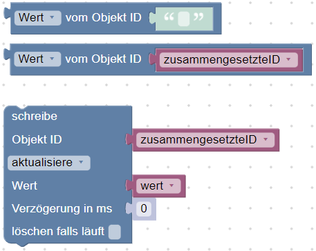

      Jetzt weiß ich aber nicht wie man einen datenpunkt mit einer VAR auslesen kann den soweit ich das kenne gibt es ja nur den da
      wie kann ich den einen datenpunkt auslesen mittels eines Path der in einer VAR liegt, denn die kann ich ja da nirgend reinstecken
      Ich denke dass das schon gehen wird aber mir fehlt noch die gewisse Erleuchtung.
      wahrscheinlich wieder ein Baustein mit einer extra Funktion die ich noch nie gesehen habe oder sowas ......
      kann mich da jemand in die richtige Richtung schuppsen? 😉
      ich hoffe jemand weiss was ich meine und kann mir helfen .......
      mfg
      Digi-Bit
        paul53 @Digi-Bit last edited by paul53
        @digi-bit sagte: eines Path der in einer VAR liegt
        Nimm den anderen Block "Wert vom Objekt ID" und speichern mit "schreibe":
          Digi-Bit @paul53 last edited by
          @paul53 sagte in daten aus Userdaten mittels einer VAR auslesen/Speichern:
          ahhhhh, sach ich ja irgend sowas wird es schon geben....

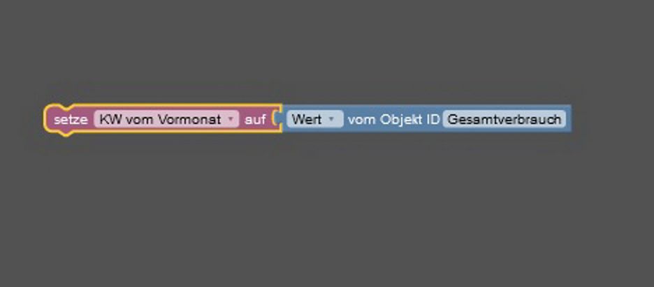

          aber damit kann ich ja nur daten in einem Objekt schreiben oder ?
          Gibs son teil auch zum "lesen" ?
          Denn da kann ich nicht umstellen und woanders find ich da nix in dem dreh
          Danke erstmal für den Tipp !
          mfg
            @digi-bit sagte: Gibs son teil auch zum "lesen" ?
            "Wert von Objekt ID" ist zum Lesen (der untere):
              Digi-Bit @paul53 last edited by Digi-Bit
