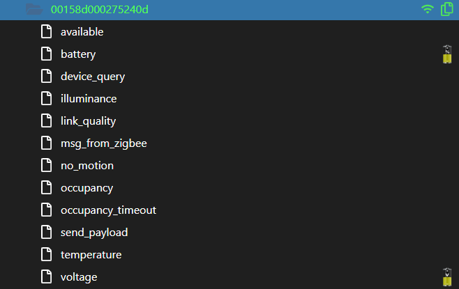

          A Former User @crunchip last edited by A Former User
          @crunchip Stimmt, hatte ich irgendwo gelesen ... aber dazu drei Dinge.
          1. Ich finde diesen Datenpunkt bei mir nicht ... siehe Screenshot. Darauf sind alle Datenpunkte des Motion Sensors zu sehen.
          2. Ich meine gelesen zu habe, dass man die Empfindlichkeit nur zwischen "low", "medium" und "high" einstellen kann, während man den Sensor eigentlich zwischen 1-21 konfigurieren kann.
          3. Unabhängig von der Option das in den Datenpunkten zu konfigurieren, würden mich die beiden anderen Arten trotzdem sehr interessieren. Damit mein Ziel etwas gelernt zu haben erfüllt ist 📀

            crunchip Forum Testing Most Active @Guest last edited by
            @tech-ducks das kommt davon, wenn man nicht bei der Sache ist, du redest von einem Bewegungsmelder, da kann man nichts einstellen.
