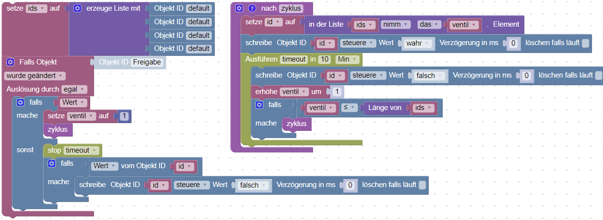

        @puls200 sagte: Ventile meiner Gartenbewässerung ansteuern (10 Min Ventil 1, dann 10 Min Ventil 2, etc.)
        Wenn alle Ventile gleich lange geöffnet werden sollen, bietet sich eine zyklische Funktion an:
        Die Datenpunkt-IDs der Ventile sind im Array ids abgelegt.
        @puls200 sagte in zeitgesteuertes Ansteuern von Gartenwasserventilen:
        die Bewässerung über das Aktivieren/Deaktivieren des Skripts steuere
        Das sollte man vermeiden!

              Am Ende wird bei beiden ein Timer gestartet, welcher die Logik nach Ablauf der Zeit ausführt. Löschen falls läuft würde einen eventuell existierenden Timer löschen, falls die Logik 2x ausgeführt wird. Also wie ein „stop timeout“ vor dem zweiten Beispiel
              Wichtig: Die restliche Logik wartet nicht auf die Ausführung! Alles, was danach kommt, wird sofort ausgeführt. Möchtest Du wirklich warten, bevor es weiter geht, musst Du mit dem „Pause“ Baustein arbeiten.
