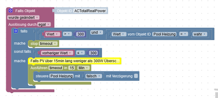

      Ich habe mir ein Blockly erstellt, welches die Pool Heizung automatisch ausschalten soll, sobald zu wenig PV Strom vorhanden ist. Abschaltung Heizung Pool.jpg
      ACTotalRealPower ist der Wert welcher gerade ins Netz gespiesen wird. Wird dieser kleiner als 300 so soll die Heizung wenn der Wert 15min lang unter diesen 300 lag ausschalten.
      Ich denke ich habe ein Problem mit dem Timeout. Die Heizung schaltet aus. Jedoch war es z.B. heute so dass der Wert nie unter den 300 war jedoch die Heizung ausgeschaltet hat. An was könnte das liegen?
      Danke für die Hilfe.

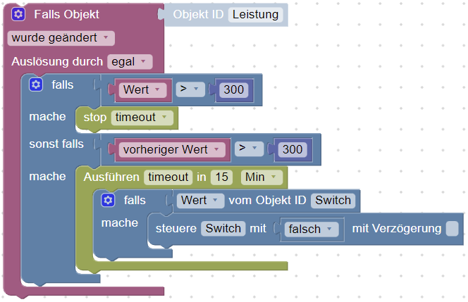

          paul53 @Homoran last edited by paul53
          @homoran sagte: WERT <=300 UND VORIGER WERT >300
          dazu musst du WERT und VORIGER WERT aus den Triggerbausteinen nehmen
          Z.B. so:

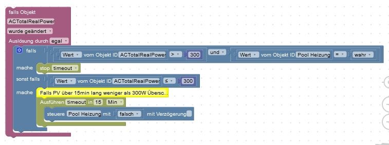

            drapo @paul53 last edited by
            @paul53 @Homoran vielen Dank Euch beiden für die rasche und kompetente Hilfe. Das mit Wert und vorheriger Wert ist mir noch nicht ganz klar. Ich habs mal so umgesetzt ich glaube aber ihr meintet es etwas anders.

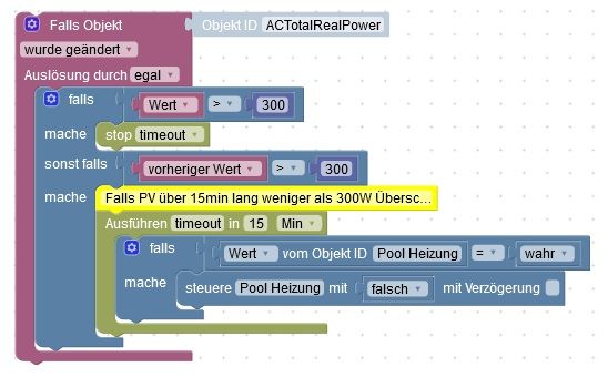

                drapo @Homoran last edited by
                @homoran ok das mit dem Wert und vorheriger Wert habe ich nun gefunden.
                Bei Paul waren aber beide Falls abfragen mit >300 drin das macht keinen Sinn und hab ich mal angepasst so dass die erste bei >300 läuft und die zweite bei <= 300.
                Was mir ebenfalls noch nicht klar ist was die unterste verschachtelte Falls abfrage genau macht. Dort wo bei Paul der Switch gesteuert wird. Würde das so wie in meinem beispiel auch gehen?

                      paul53 @drapo last edited by paul53
                      @drapo sagte: beide Falls abfragen mit >300 drin das macht keinen Sinn und hab ich mal angepasst
                      Deine Anpassung macht keinen Sinn:
                      sonst falls vorheriger Wert > 300
                      entspricht
                      Wert <= 300 UND vorheriger Wert > 300
                      @drapo sagte in Pool Heizung ausschalten sobald zu wenig PV Strom vorhanden:
                      Nicht dass das dann probleme bei der Überprüfung des "Wert" und "vorherigen Wert" gibt nur weil dieser so häufig wechselt
                      Ein Trigger jede Sekunde macht keine Probleme.
                      Die schaltet die Pool-Heizung nur dann aus, wenn sie eingeschaltet ist (Vermeidung unnötigen Funkverkehrs).

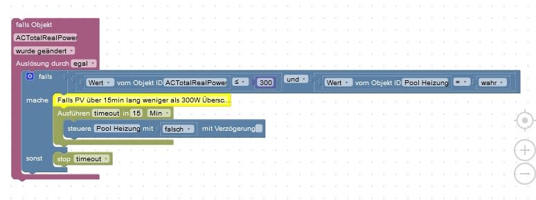

                        @paul53 super. dann hab ichs auch verstanden 😁 vielen Dank für die Hilfe. Hier nochmal der Vollständigkeit halber das Blockly wie es jetzt aussieht. Werde das Morgen testen. Das Wetter dazu sollte stimmen.
