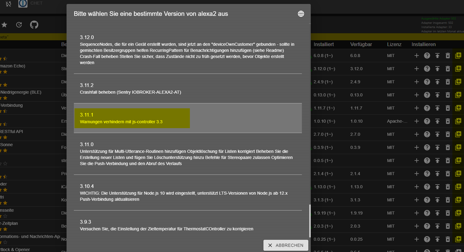

                                    2022-06-22 21:12:06.215	info	iobroker NPM version: 8.11.0Installing iobroker.alexa2@3.11.1... (System call)
                                    host.raspberrypi
                                    2022-06-22 21:12:04.921	info	iobroker Update alexa2 from @3.12.0 to @3.11.1
                                    host.raspberrypi
                                    2022-06-22 21:12:01.732	info	iobroker upgrade alexa2@3.11.1
                                    host.raspberrypi
                                    2022-06-22 21:11:48.998	info	instance system.adapter.alexa2.0 terminated with code 11 (ADAPTER_REQUESTED_TERMINATION)
                                    host.raspberrypi
                                    2022-06-22 21:11:48.031	info	stopInstance system.adapter.alexa2.0 send kill signal
                                    Bin da glaube ich zu doof zu.
                                      Thomas Braun Most Active @Phantomkommander last edited by
                                      @phantomkommander sagte in Kein Update mehr möglich mit Node.js 16:
                                      Versuch die Kommandozeile
                                      iobroker upgrade alexa2@3.11.1 --debug
                                      Phantomkommander 1 Reply Last reply Reply Quote 0
                                        Homoran Global Moderator Administrators @Phantomkommander last edited by
                                        sorry falsch ausgedrückt.
                                        wo ist das Problem? hat doch geklappt
                                          @homoran sagte in Kein Update mehr möglich mit Node.js 16:
                                          hat doch geklappt
                                          Nö, ist noch 3.12.
                                          • Phantomkommander
                                            Phantomkommander @Thomas Braun last edited by Phantomkommander
                                            @thomas-braun sagte in Kein Update mehr möglich mit Node.js 16:
                                            pi@raspberrypi:~ $ iobroker upgrade alexa2@3.11.1 --debug
                                            This downgrade of "alexa2" will at least remove the following changes:
                                            -> 3.11.2
                                            Fix crash case (Sentry IOBROKER-ALEXA2-AT)
                                            Would you like to downgrade alexa2 from @3.12.0 to @3.11.1 now? [(y)es, (n)o]: y
                                            NPM version: 8.11.0
