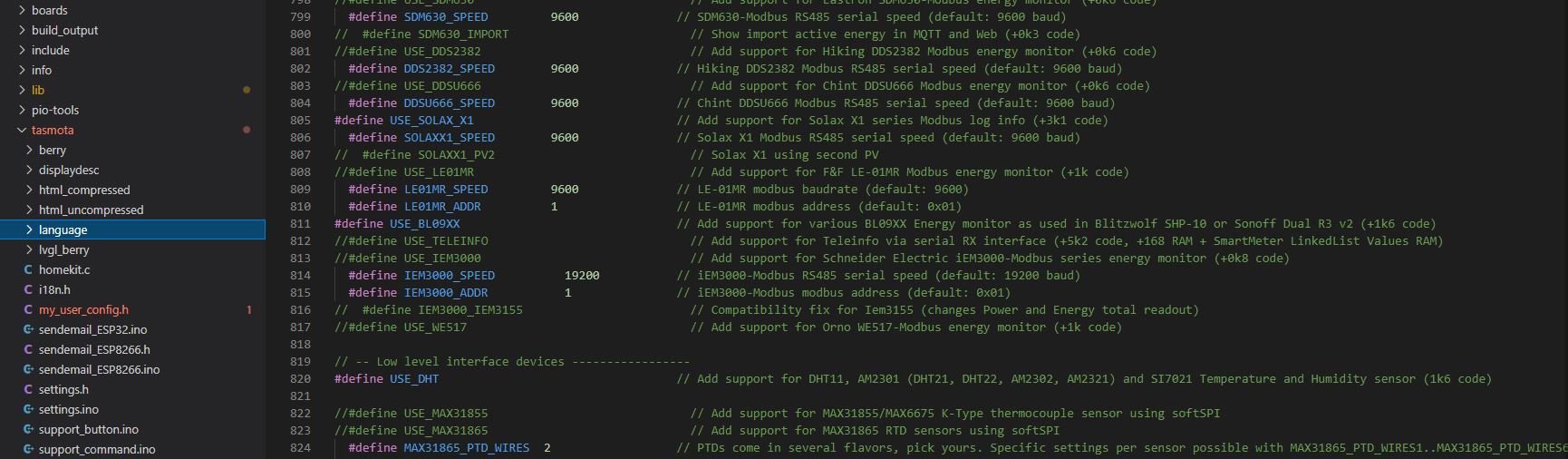

        Kann mir mal einer helfen ? Habe mir jetzt über VSCode/PlatformIO ne Tasmota geflasht. Sieht jetzt fast alles so aus wie in der Beschreibung
        https://tasmota.github.io/docs/SolaX-X1/
        Auf dem HW-0519 Modul blinkt die LED Rx aber ich bekomm keine Daten. Steht überall ne 0 drin. Muß ich noch etwas am Solax X1 einstellen ?
        Bei PlatformIO sieht es so aus
        Fehlt da noch was ?
