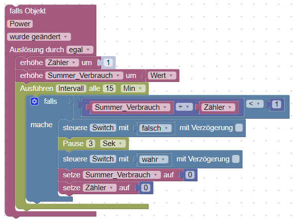

      Hi Zusammen,
      kann mir jemand bei folgender Problemstellung helfen?:
      Wie kann ich per Blockly einen Durchschnitt eines Wertes (Stromverbrauch) je 15min. berechnen und bei Durchschnitt < 1 einen trigger setzen? Die Anzahl der Werte im Zeitfenster schwankt zwischen 50 und 80 Werten je 15 Min.
      Also quasi so:
      00:00 - 00:15: Durchschnitt (63 Werte) = 1,03
      00:15 - 00:30: Durchschnitt (58 Werte) = 1,01
      00:30 - 00:45: Durchschnitt (72 Werte) = 0,97 => Trigger
      00:45 - 01:00: Durchschnitt (68 Werte) = 1,03
      01:00 - 01:15: Durchschnitt (65 Werte) = 0,91 => Trigger
      usw...
      Würde das nach aktuellem Stand so lösen:
      Habe ich einen Denkfehler drin oder könnte es so funktionieren?
      Vielen Dank im Voraus!
      Gruß,
      Claus
          Das sind aber immer 15min-Intervalle ab Script-Start und nicht :00 bis :15 usw.
          Aber Du hast das Problem, dass ständig neue Intervalle gestartet werden. Nicht gut. Das musst Du auslagern und nicht im Trigger erstellen. Also den Intervall einfach unter den Trigger packen und dann noch prüfen ob Zähler > 0 ist, damit nicht durch 0 geteilt wird.
          Ich würde dafür aber einen Cron-Trigger nutzen und keinen Intervall.
          Claus1985 0 1 Reply Last reply Reply Quote 1

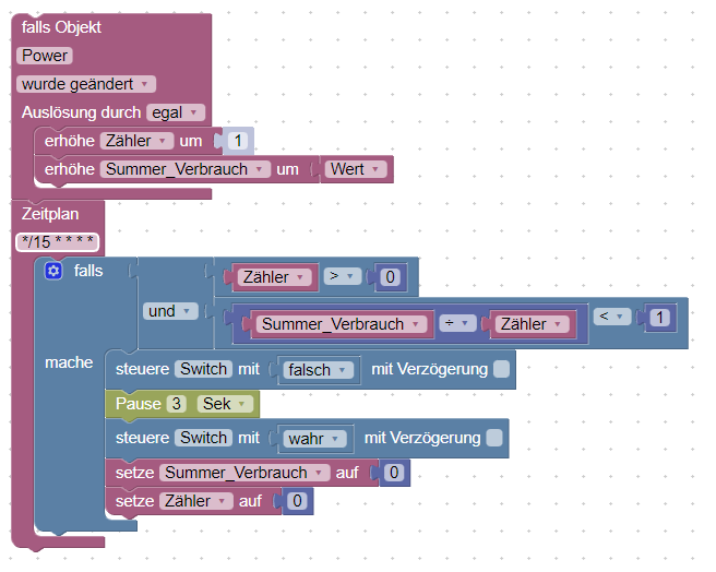

            @haus-automatisierung Hi Matthias, danke für Deine schnelle Antwort, ab Skript-Start passt, denke das macht erstmal keinen Unterschied. Wo liegt denn der Unterschied ob ich das per Cron oder Intervall mache? Cron führt ja auch einen Intervall aus? Habe es nun nochmal angepasst:

              haus-automatisierung Developer Most Active @Claus1985 0 last edited by
              @claus1985-0 sagte in Durchschnitt je Zeiteinheit um Trigger zu setzen:
              Genau darin: Der Cron startet um „runde“ Zeiten. Also 00, 15, 30, 45. Mit einem Intervall liegen die Zeiträume immer +15min ab Script-Start. Also jedes mal ein bisschen verschoben. Für diese Anwendung egal.

                @claus1985-0 Ich würde das Script eventuell noch so anpassen, dass in jedem Fall der Durchschnitt zurückgesetzt wird. Aber das kommt jetzt auf deine Anforderung an. Aktuell würde es ja nur zurückgesetzt, wenn der Durchschnitt < 1 war.

                  @haus-automatisierung danke für den Tipp, glaube nachdem ich die Daten gesichtet hab sollte es auch so passen.
                  Ich schreibe mir mal zur Sicherheit einen Userwert mit wie oft er das Resettet. Wenn es zu oft ist muss ich nochmal anpassen.
