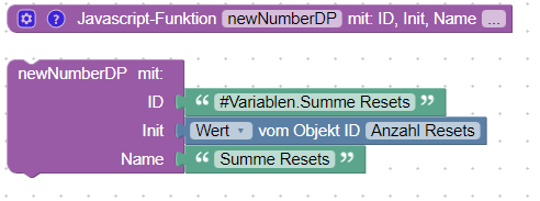

      Ich habe das über folgende function (welche ich hier gefunden habe) versucht zu lösen:
      Code in der function:
      createState(ID, Init, {
          type: 'number',
      Anschließend verwende ich die Variable dann in einem Skript um einen Wert in einem Datenpunkt zu speichern.

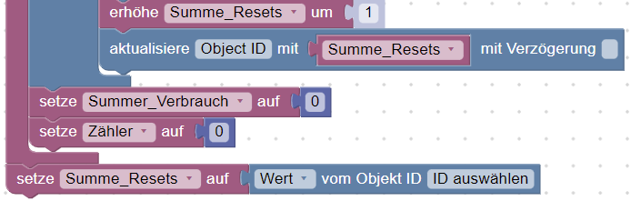

          Ich zähle in einer Variable nach Durchlaufen einer Schleife hoch und speichere den Wert der Variable dann
          im Datenpunkt um zu historisieren:
          Habe gerade festgestellt, dass er über die Variable den Wert {"ack":true} übergibt..
          Allerdings mache ich ja nichts anderes als das erst als number zu deklarieren und dann jeweils +1 zu erhöhen..
            paul53 @Claus1985 0 last edited by paul53
            @claus1985-0 sagte: Ich zähle in einer Variable nach Durchlaufen einer Schleife hoch
            Das muss außerhalb des falls-Blockes erfolgen:
            Damit der Wert einen Skriptstart überlebt, muss der Datenpunktwert bei Skriptstart in die Variable eingelesen werden.

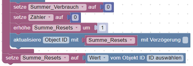

            • Claus1985 0
              Claus1985 0 @paul53 last edited by
              @paul53 Hi Paul, danke für die Hinweise verstehe ich das so richtig?
              1. Datenpunkt bei Skriptstart in Variable einlesen
              2. Im Falls Block die Variable nur um eins hochsetzen
              3. Den Datenpunkt außerhalb des Falls-Blocks mit der Variable überschreiben
              Quasi so:

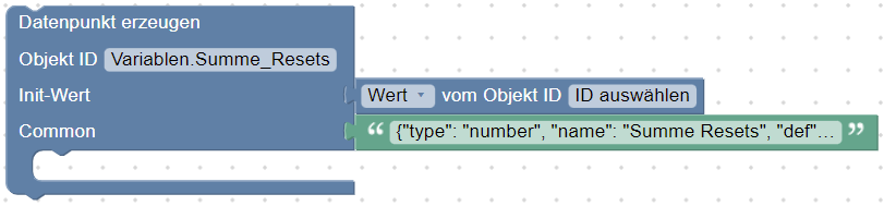

              Eine Frage auch noch zu deinem JSON code im common. Warum wird "def" benötigt?
              Danke Dir und Gruß,
              Claus
                Homoran Global Moderator Administrators @Claus1985 0 last edited by
                @claus1985-0 sagte in Variable als number deklarieren:
                das istcder default Wert, der gesetzt wird, wenn der Datenpunkt noch nicht beschrieben wurde.
                    @claus1985-0 sagte: Quasi so:
                    Nein. Vergleiche mit meinem Bild:
                    • Variablen außerhalb des falls-Blockes setzen / erhöhen und Wert in Datenpunkt schreiben
                    • Bei Skriptstart (außerhalb des Triggers) den Datenpunktwert in die Variable Summe_Resets einlesen.
                    Claus1985 0 1 Reply Last reply Reply Quote 0

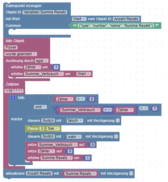

                    • Claus1985 0
                      @paul53 allerdings verliert die Logik dann ja ihre Funktion?
                      Mein Ziel ist ja, die Variable nur dann hochzuzählen, wenn die Bedingungen im Falls-Block erfüllt sind.
                        @claus1985-0 sagte: Variable nur dann hochzuzählen, wenn die Bedingungen im Falls-Block erfüllt sind.
                        Gut, dann müssen aber die beiden anderen Variablen außerhalb des falls-Blockes gesetzt werden.
                        Claus1985 0 1 Reply Last reply Reply Quote 1

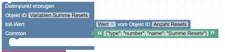

                          Eine Frage noch zur Deklaration der Variable am Skript-Start.
                          Wenn ich den Datenpunkt bei Init-Wert angebe, muss ich dann im Common trotzdem "def" ebenfalls angeben
                          oder genügen da type und name?
                            @claus1985-0 sagte: muss ich dann im Common trotzdem "def" ebenfalls angeben oder genügen da type und name?
                            Da bin ich mir nicht sicher, denn es hat sich diesbezüglich etwas geändert. Probiere es aus.
                            • Claus1985 0
                              @paul53 habs ausprobiert, ist notwendig. Ohne kommt der bekannte Fehler mit number erwartet aber string erhalten.
                              Danke für Deine Hilfe!
