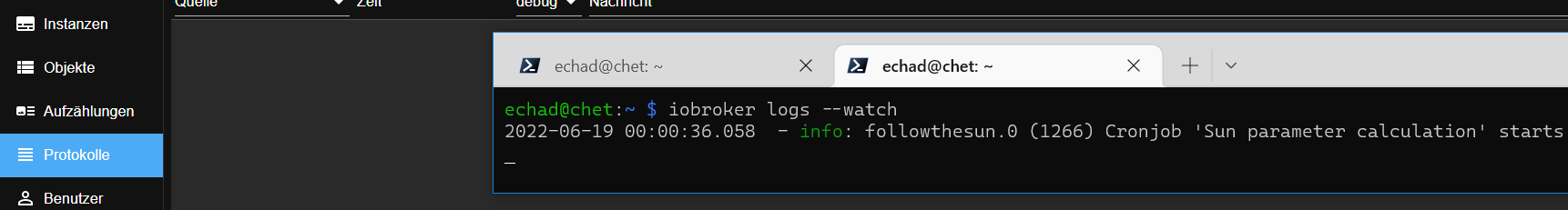

                  Thomas Braun Most Active @pk68 last edited by
                  @pk68
                  Schaut z. B. so aus:
                    pk68 @Thomas Braun last edited by
                    @thomas-braun
                    Nehme an, es liegt am Admin-Adapter? Hast Du schon die 6er Version?
                      @pk68 Ja. 6.0.5 läuft als Admin
