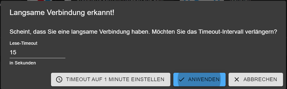

        @nobody28 sagte in langsame Reaktion / Sonoff Stati nicht aktuell:
        Teils kommt eine Timeout Meldung.
        wie sieht die aus?
        im log steht gar nichts?
        auch nicht in der Browserkonsole?

          Das der Beitrag zu wünschen übrig lässt, ist mir auch bewusst... aber ich weis echt nicht, wo ich hätte mit einem Beitrag starten können. Mein ioBroker läuft ja nicht erst seit gestern, und macht eine ganze Menge (zumindest aus meiner Sicht). Habe knapp 30500 Objekte. Kann mir aber nicht vorstellen, dass das das Problem ist?!
          Hier die Meldung:

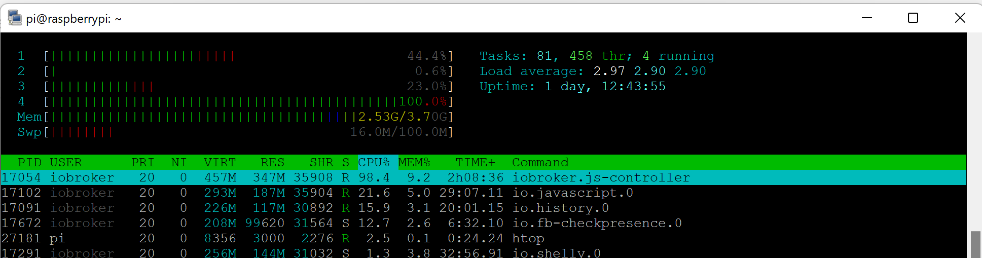

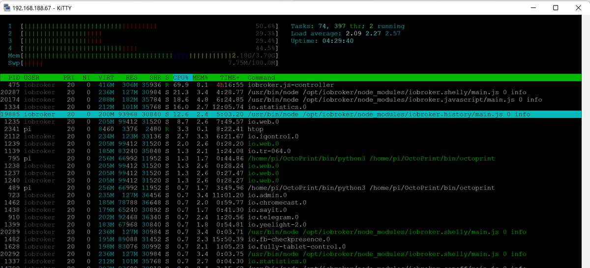

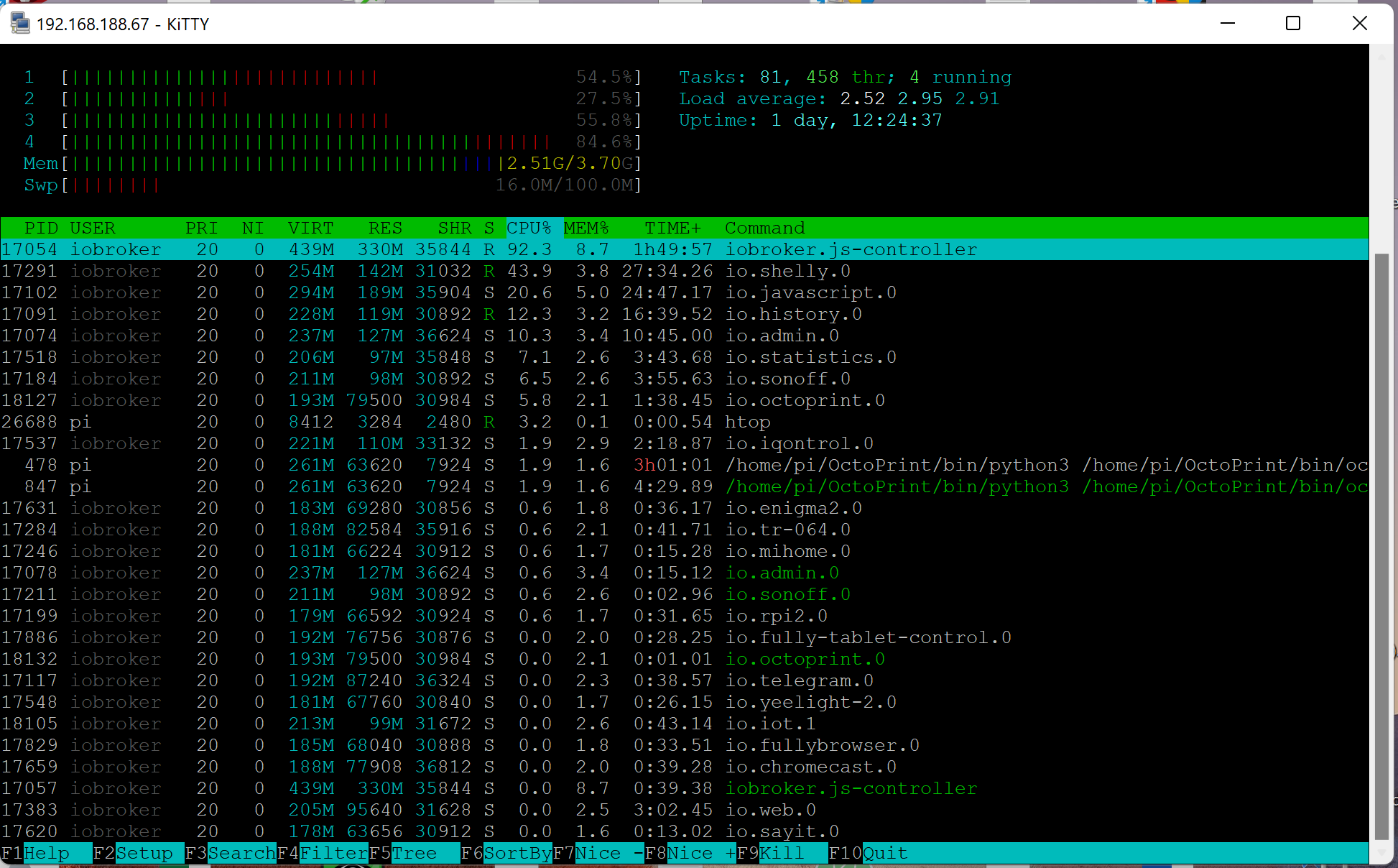

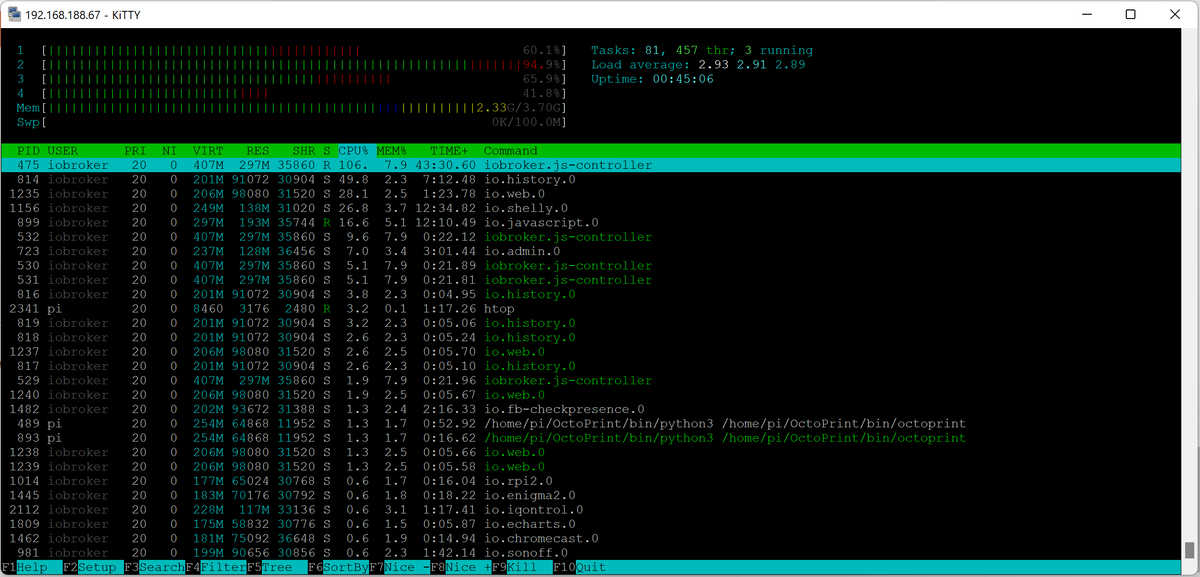

              Hallo, hier einmal htop ==>

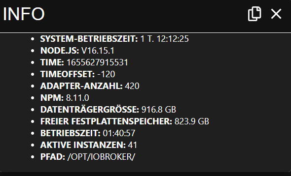

              Und hier die Info zu den Instanzen ==>
              Evtl. ist noch interessant, das es ein Mutihost System ist. ein 2. Raspberry 3 sendet quasi aber nur Daten von 3 DS18880, da ich damals noch keine Wemos im Einsatz hatte.
                Homoran Global Moderator Administrators @Nobody28 last edited by
                @nobody28 da musst du jetzt mal ganz systematisch rangehen.
                der Vorschlag von @FredF mit htop steht dann ganz oben auf der Liste.
                  hier einmal htop ==
                  eine fast durchgehende Load von 3 ist nicht normal, der Controller mit einer CPU Auslastung von fast 100% eines Kerns auch nicht

                    @homoran @Nobody28
                    und 41 aktive Instanzen auf einem 4GB Pi4 ist auch zuviel...

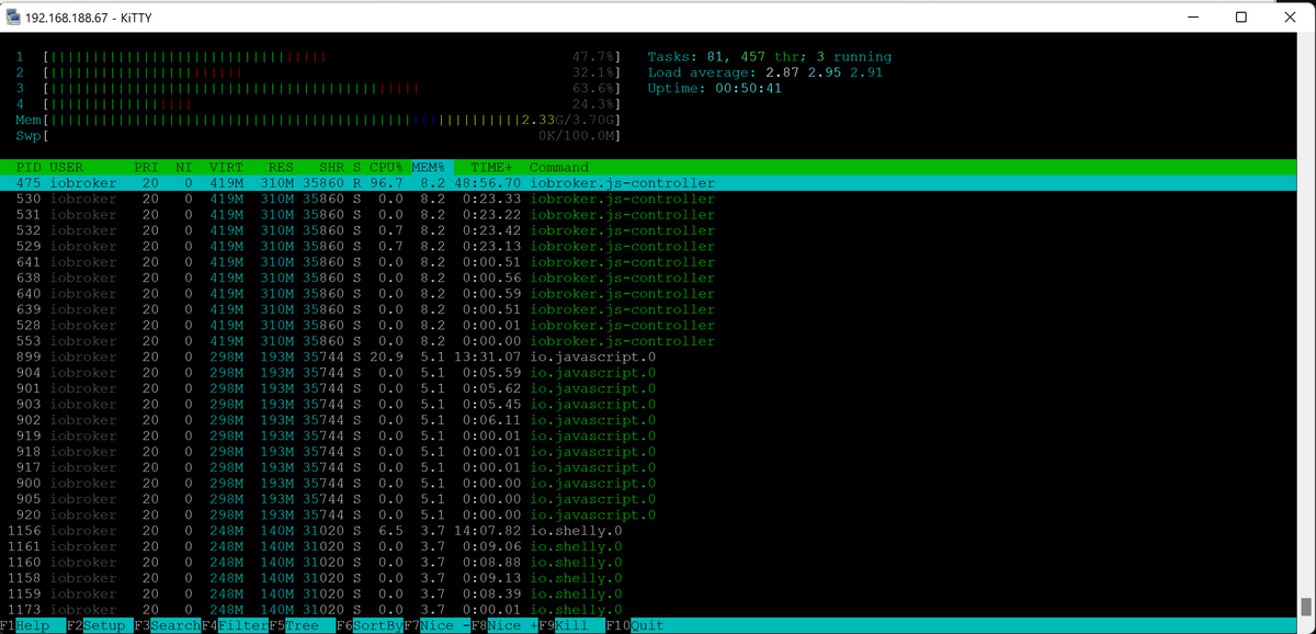

                                Es scheint irgendwas mit dem JS Controller zu tun zu haben ==>
                                Was ja dann auch die Latenz erklären würde...

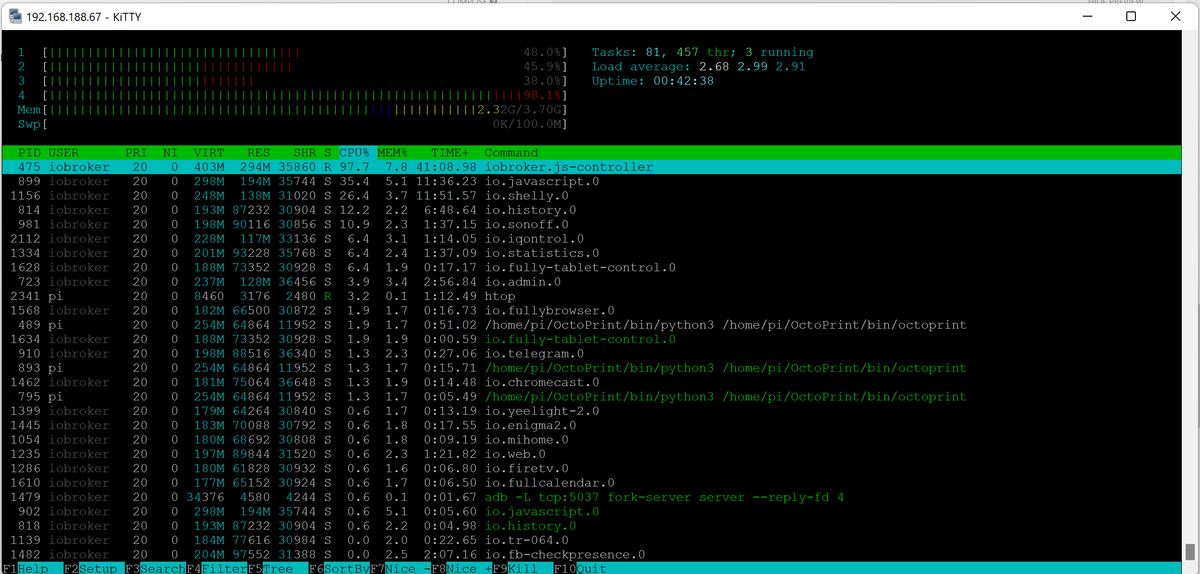

                                      Allerfi gs könnte ein Skript ein Speicherleck haben. Dein SWAP ist beteits angeknabbert, obwohl laut Liste gar nicht so viel RAM gebraucht wird. Laut Header jedoch einiges.
                                      kannst du mal nach MEM sortieren?
                                        schrieb ich doch.
                                        Deswegen solltest du Adapter deaktivieren. der Controller verwaltet diese.
                                        Kann aber immer noch an deiner SSD liegen. wenn es da zu Schreibproblemen kommt, hängt alles

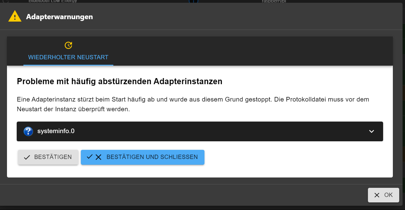

                                          Da ich noch so manches Probiert habe, scheinen gerade alle Adapter neu compiliert zu werden... denn nach und nach werden sie wieder grün. Ich hoffe das heißt so.
                                          Trotzdem kam gerade diese Meldung ==>
                                          die hatte ich ab und schon mal. Vielleicht ist es ja ein Ansatz?!
