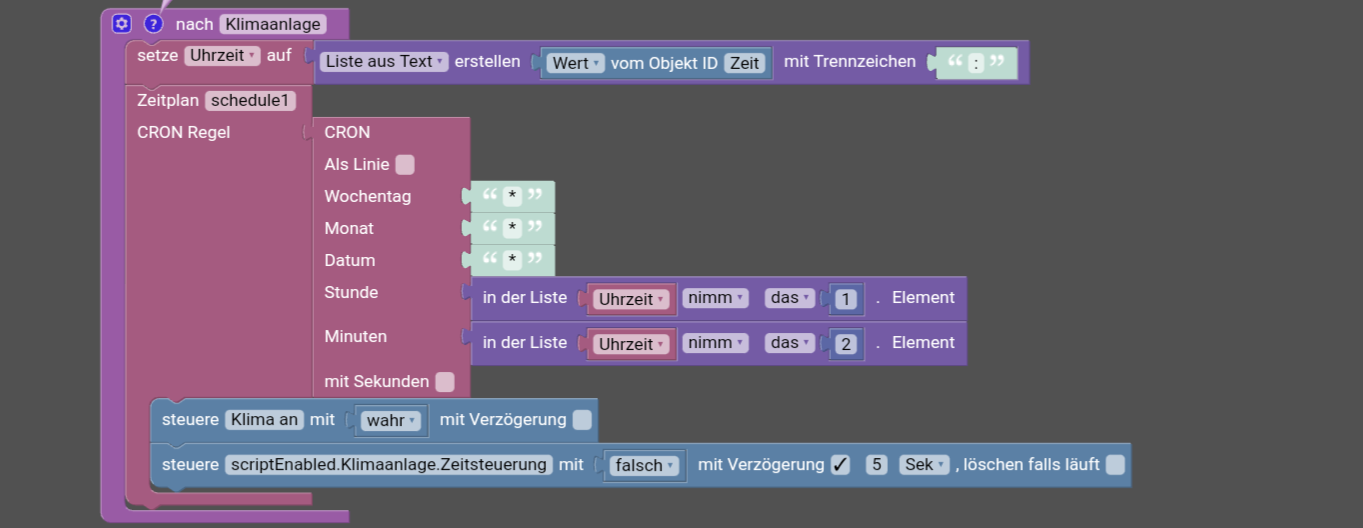

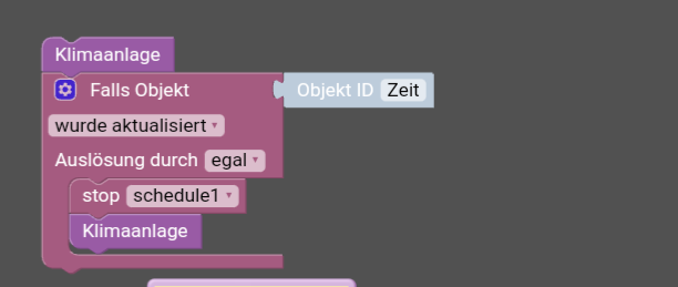

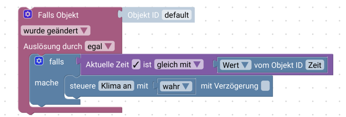

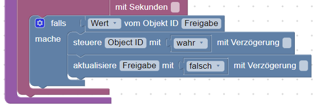

      ich möchte meine Klimaanlage zu einer variablen Zeit einschalten. Die Zeit gebe ich über Vis in einen Datenpunkt ein. Die Klimaanlage soll also bei Erreichen dieser Zeit einschalten. Aber was nehme ich da für einen Trigger?
      Das Blockly im Screenshot dient der Erklärung.
      paul53 haus-automatisierung 2 Replies Last reply Reply Quote 0
        paul53 @Balkonfarmer last edited by paul53
        @balkonfarmer sagte: zu einer variablen Zeit einschalten. Die Zeit gebe ich über Vis in einen Datenpunkt ein.
        Siehe hier.
            @balkonfarmer
            Was soll das "steuere scriptEnabled..." ?
            Der Datenpunkt "Zeit" enthält einen String im Format "hh:mm"?
            B 2 Replies Last reply Reply Quote 0
              Balkonfarmer @paul53 last edited by
              @paul53 Das ist zum Ausschalten des Skriptes, wenn die Klimaanlage eingeschaltet ist. Ich starte das Skript über einen Button dann nach der Eingabe der gewünschten Zeit wieder manuell.
              Ja die Eingabe mache ich in der Vis als Zeichenkette im Format z. B. 20:25 ohne Einheit o.ä.

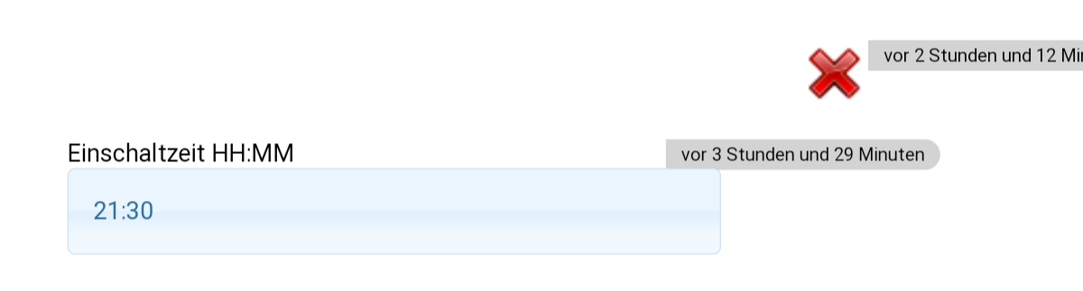

                @paul53 so Sieht das dann in der Vis aus.
                Im Eingabefeld gebe ich die Zeit ein und wenn ich auf das rote Kreuz tippe, schaltet sich das Script ein und es erscheint ein grüner Haken.
                  @balkonfarmer sagte: Ich starte das Skript über einen Button dann nach der Eingabe der gewünschten Zeit wieder manuell.
                  Man stoppt und startet keine Skripte! Verwende einen eigenen Datenpunkt unter "0_userdata.0" zur Freigabe und frage diesen innerhalb des Zeitplans ab. Wenn die Freigabe jeden Tag manuell neu erfolgen soll, dann setze ihn nach Klima-Start auf falsch (mit "aktualisiere").

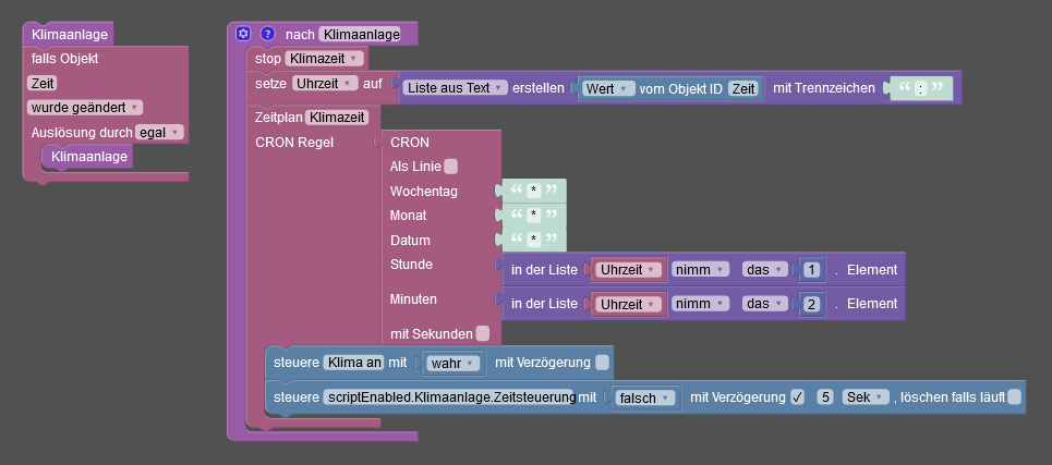

                      @haus-automatisierung Ich habe das jetzt so wie im Video gemacht. Was meinst Du mit "fast" fertig. Der Grund, warum ich Skripte so ausschalte, es wird nicht zu oft gebraucht, könnte daher auch in Vergessenheit geraten. Mir ist es schon vorgekommen, dass so ein vergessenes Skript dann nach einem Recovery ausgelöst hat, weil der Datenpunkt vom Backup anders war, als nach dem Recovery. Dass die Klimaanlage gestern in meiner Abwesenheit eingeschaltet wurde und stundenlang lief, war in diesem Fall nicht weiter schlimm, aber im Winter stelle ich mir das nicht so prickelnd vor. Ich habe einige Skripte, die ich über Vis ein- und ausschalte. z.B. nervt ein Kontakt am Briefkasten, wenn ein Sturm ist. Oder ich habe ein Thermometer, das ich in eine abzukühlende Flüssigkeit eintauche, was dann ein Sript startet und das Skript nach Erreichen einer bestimmten Temperatur meldet. Das Skript würde stören, wenn das das Thermometer nur so in der Luft hängt, quasi nicht in Benutzung ist, denn ich würde dann auch benachrichtigt werden, wenn die Außentemperatur die "gewisse" Temperatur erreicht. Im Sommer habe ich noch 2 Skripte, die mir ansagen, wenn die Außentemperatur draußen kleiner oder größer ist als drin. Das hat den Hintergrund, dass ich frühs genau weiß, wann ich die Balkontür schließen muss, um die Hitze draußen zu lassen oder wann ich sie abends wieder öffnen kann, wenn es sich draußen abgekühlt hat. Ich bin froh, dass sie so laufen und es ist für mich die beste bzw. einfachste Lösung. Außerdem würde es meinen Raspi entlasten, wenn einige Skripte nicht ständig laufen.
                      Zu meinem jetztigen Problem:
                      So habe ich das Blockly erstellt, aber es funktioniert nicht.

                          Zum Problem habe ich festgestellt, dass es eine Zeitverschiebung sein könnte. So zeigt mir Iobroker zwar in der Info die richtige Zeit an, aber in den Protokollen läuft die Zeit eine Stunde hinterher. Jetzte warte ich mal, ob die eingestellte Zeit 13:15 um 14:15 startet. Wenn ja, müsste ich ja eigentlich immer eine Stunde abziehen, oder kann ich das irgendwie angleichen?

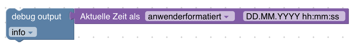

                              @balkonfarmer sagte in Klimaanlage mit variabler Zeit schalten:
                              Ich glaube unter Info wird einfach nur deine lokale Zeit angezeigt - nicht die des Servers. Tippe auch auf einen Zeitzonen-Fehler. Das bekommst Du einfach raus, indem Du mal die aktuelle Zeit mit einem Debug-Baustein im JavaScript-Adapter ausgibst:
                                <block type="debug" id="w+g7NNI]x4)V?QN}rkMp" x="63" y="213">
                                  <value name="TEXT">
                                    <shadow type="text" id="cpO(]PF]}axU;_xQo0uH">
                                    <block type="time_get" id="p}X~yP7TS~z+u9ley!yd">
                                      <mutation xmlns="http://www.w3.org/1999/xhtml" format="true" language="false"></mutation>
                                      <field name="OPTION">custom</field>
                                      <field name="FORMAT">DD.MM.YYYY hh:mm:ss</field>
                              Homoran B 2 Replies Last reply Reply Quote 0
