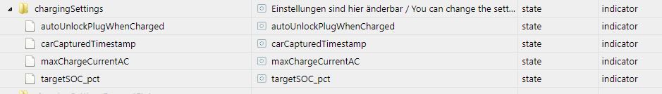

      Ich fahre einen VW ID.4 und besitze eine Elli-Wallbox; beide sind in der "WeConnect ID"-App verknüpft, der VW Connect Adapter für den ioBroker läuft.
      In diesem kann ich "per Hand" z.B. den maximalen SoC (=Ladeziel) einstellen; auch über die vis habe ich das realisiert.

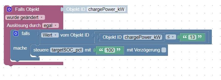

      Mit den beigefügten Blockly klappt das leider nicht; hat jemand eine Idee?

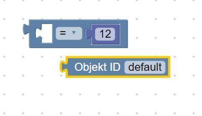

          A Former User @DJMarc75 last edited by
          @djmarc75
          Hi Marc,
          danke für den Hinweis. Wenn ich das Zahlenfeld aus der Kategorie "Mathematik" einfüge, so kann ich "Object ID" nicht mehr einfügen und umgekehrt ...

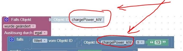

            Glasfaser @Guest last edited by Glasfaser
            @frankdce
            Das ist doch der gleiche Datenpunkt , einmal als Trigger und Abfrage des Wertes !?
            dann mache es so wie @DJMarc75 dir eine Vorlage in Blockly erstellt hat.
            mit dem Baustein Wert

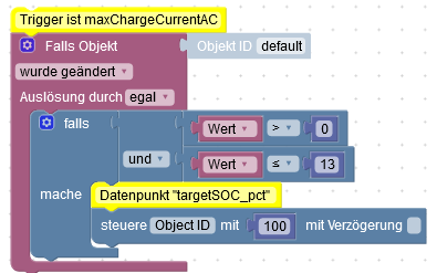

              @frankdce Du nutzt ja anscheinend auch die falschen Blöcke
              OBEN = falsch in Deinem Fall
              UNTEN = richtiger in Deinem Fall
              Glaub da brauchts no bissle an Blockly-Grundlagen... aber dafür gibts ja dieses Forum 😎
              "Hier werden Sie gern geholfen"
              Hier das Blockly von oben zum importieren...
