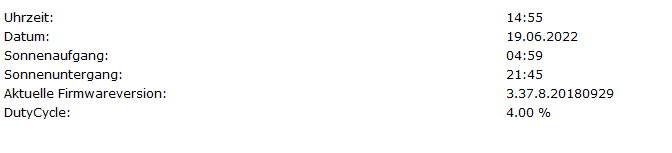

                          Okay ich kann es nicht nachstellen, weil ich diese Info nicht auf der Übersichtsseite habe.
                          Aaaaaaber ich habe den DutyCircle hinzugefügt und der wird mir auch in HM Rega angezeigt.

                          Was hast Du alles im HM Rega Adapter angehakt für die Synchronisierung?

                            @haselchen
                            Der wird da angezeigt, würde aber davon ausgehen (habe aktuell auch kein Update anstehen), dass hier ein Wert in der HM Rega ständig zur verfügung steht. Irgendwie hab ich true oder false erwartet.

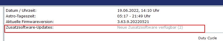

                              in deinem Screenshot istcdoch auch eine (2)
                                Das ist die Übersicht der CCU / Raspberrymatic. Den Wert würde ich gerene iregdn wo im ioBroker sehen, wobei die (2) anzeigt das Zusatzsoftware bereitsteht. Ähnlich sieht es beim Firmware Update der CCU aus.
                                  das ist mir klar!
                                  aber warum erwartest du dann ein true/false im iobroker, wenn in der CCU die Anzahl angegeben wird?
