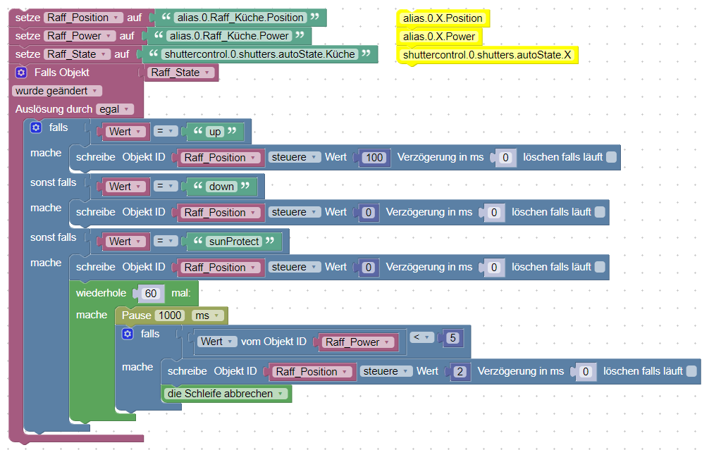

                Da ich jetzt mit meiner Umsetzung fertig bin, und das System läuft, möchte ich gerne meine Lösung kurz herzeigen.
                shuttercontrol werkt im Hintergrund mit allen Einstellungen vor sich hin, aber anstelle der Shelly Datenpunkte ändert shuttercontrol meine eigens dafür angelegten Datenpunkte bei 0_userdata. Das Blockly steuert dann die Rollläden. Das Gute daran ist, dass dadurch kein Rollladen mehr in den ManuMode wechseln kann. Eine Funktion die ich bei shuttercontrol vermisst habe.

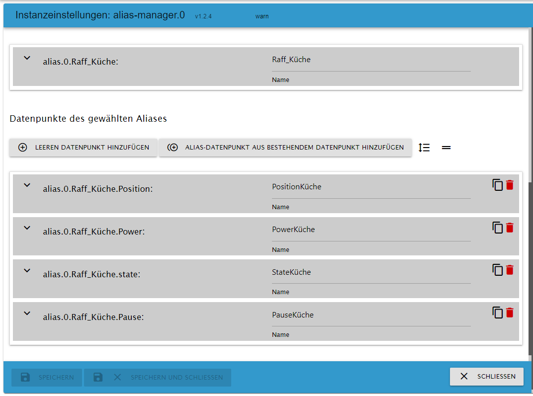

                Auch hab ich meine Shelly´s als Alias angelegt, um eine bessere Lesbarkeit der entsprechenden Datenpunkte zu haben und auch den eigentlichen Sinn der Alias´ zu haben um bei einem Shelly Tausch einfach umstellen zu können.
                Im Skript starte ich oben mit dem Setzen dreier Variablen mit dem Inhalt der Datenpunkten die benötigt werden, um das Skript einfach kopieren zu können, und es Übersichtlich zu haben welche Datenpunkte verwendet werden.
                Als Trigger dient der autoState Datenpunkt von shuttercontrol des entsprechenden Rollladens.

                Falls es Tipps/Ideen/Anregungen zum Blockly oder generell zur Vorgehensweise gibt: Immer her damit.

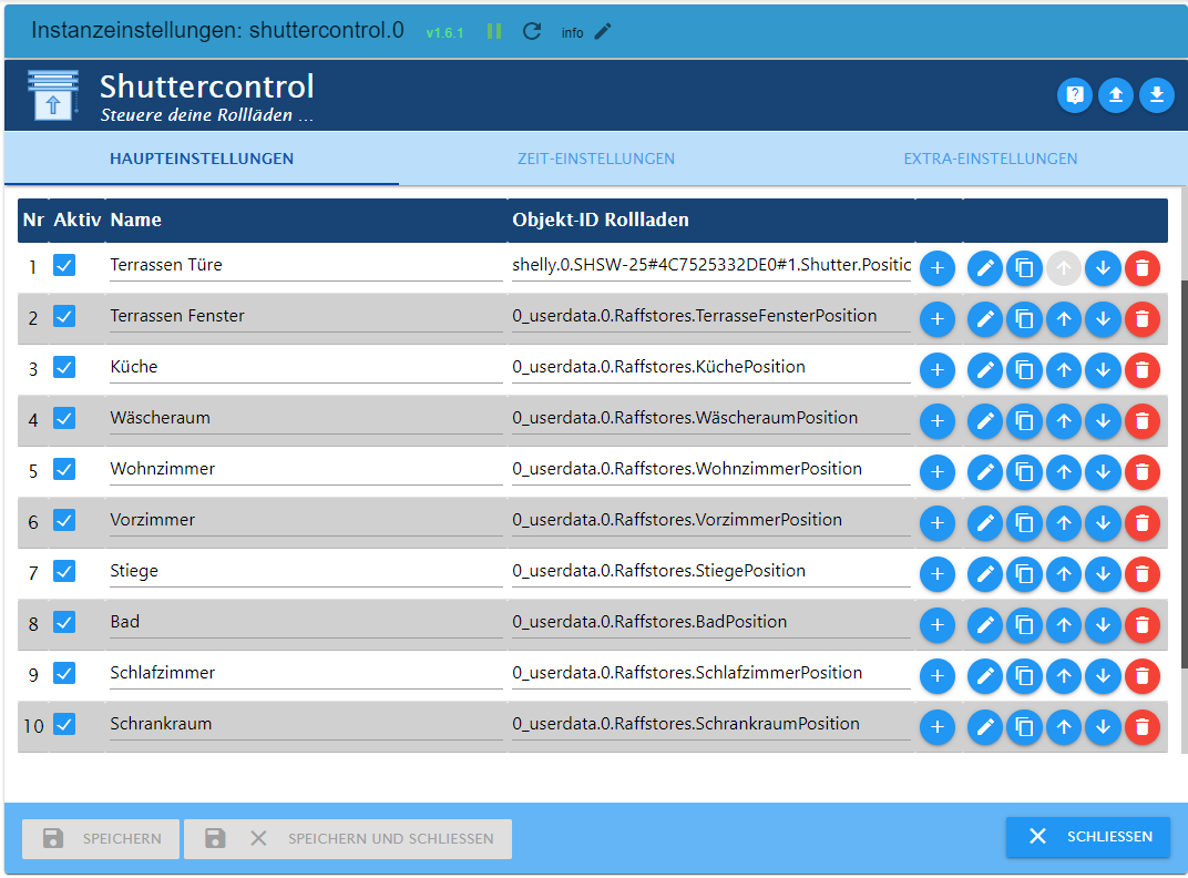

                  @rtwl kannst du bitte noch die Config des Shuttercontrol zu diesem Rollo zeigen? Steuerst du in dem Adapter dann deine Alias DPs?
                  rtwl 1 Reply Last reply Reply Quote 0
                  • rtwl
                    rtwl @watcherkb last edited by rtwl
                    @watcherkb bin grad nicht am PC, aber ja, in shuttercontrol sind nicht die shellys hinterlegt, sondern eigenes erstellte in userdata.0
                    per alias sind die shellys mit den DPs von userdata.0 verknüpft.
                    • rtwl
                      rtwl last edited by
                      Hier die Einstellung beim Alias Adapter:
                      Hier die Einstellung der Datenpunkte in Shuttercontrol:
                      Diese verwendeten Datenpunkte dienen nur dazu, damit Shuttercontrol irgendwas steuern kann - Sie werden in keinem Skript verwendet, weder als Trigger noch irgendwie beschrieben.
