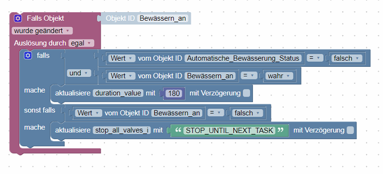

      Soweit so gut, nun will ich aber ein Script haben, welches die Werte entsprechend einträgt, wenn ich über meine vis den Schalter bediene. Egal wie ich das Blockly script anlege, die datenpunkte duration_value und stop_all_valves werden zwar entsprechend aktualisiert, aber das Ventil reagiert in dem Fall nicht, obwohl Blockly nun das gleiche dort einträgt wie ich zuvor manuell. Ich habe es schon mit verschiedenen Bausteinen probiert...
      steuere Object ID mit..., aktualisiere Object ID mit...
      Da habe ich dann auch verschiedene Sachen probiert, ich wollte eigentlich dass er die Zahl nimmt die in einen weiteren Datenpunkt geschrieben wurde, als das nicht ging habe ich noch die Bausteine Text"60" und danach Zahl"60" probiert, immer das gleiche....
      Hier ein screenshot des kleinen Scriptes:
      Was mache ich verkehrt?!?! Ich hoffe es kann mir jemand helfen, anscheinend stelle ich mich etwas doof an.

        jpgorganizer @Phillip89 last edited by
        @phillip89
        ich kann kein Blockly, aber ich nehme an ...
        siehe FAQ vom smartgarden-adapter, vorletzter Eintrag
          Phillip89 @jpgorganizer last edited by
          @jpgorganizer
          Danke Dir für den Tipp! Könnte daran liegen, nun kann ich aber kein Javascript 😉
          Aber man kann sich ja den code anzeigen lassen.

          Da steht nirgends etwas mit ack=false... Oder muss ich das manuell irgendwo eintragen?
          LG
          jpgorganizer 1 Reply Last reply Reply Quote 0
          • jpgorganizer
            @phillip89
            eben, da steht true in setState(....., true)
            und um ein Command zu geben sollte false stehen
