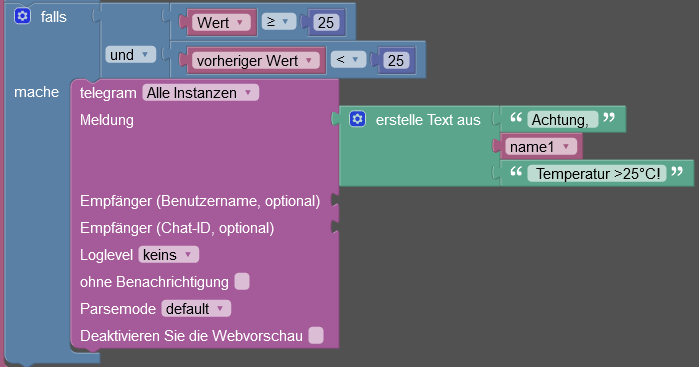

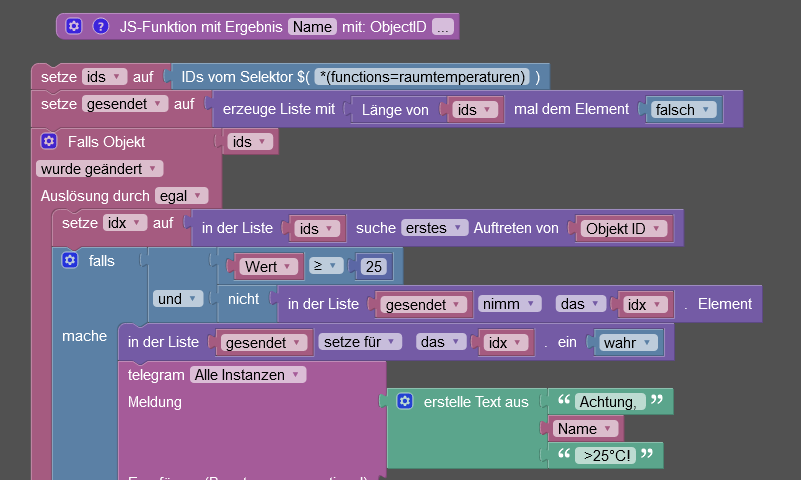

      Hallo zusammen
      ich stehe gerade etwas auf dem Schlauch, ich lass mich per Telegram informieren wenn die Temperatur in einem Raum über >25° steigt. Damit ich bei Temperaturen über 25° nicht ständig eine Nachricht bekommen soll nur informiert werden, wenn der letzte Wert unter 25° war.
      nun hab ich aber das Problem das die Temperaturen auch gerne mal um genau 25° schwanken und jedes mal wenn die Temp kurz unter 25° war natürlich beim überschreiten wieder eine Nachricht getriggert wird.
      Wie kann man das eleganter lösen?

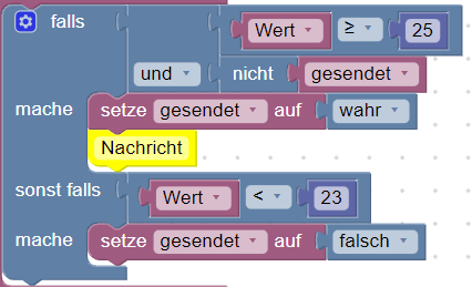

        paul53 @mibr85 last edited by
        @mibr85
          Hallo Paul

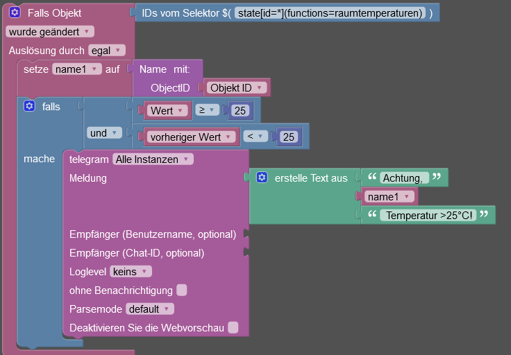

          danke für deine Hilfe. Oben fehlte eine Information, deshalb funktioniert es wahrsheinlich nicht...
          Die ganze Logik sieht so aus:
          Das heisst ich über prüfe alle Raumtemperaturen gesammelt d.h. wenn eine Temperatur unter 23° wird die Variable zurück gesetzt, wenn ich es nach deinem Bsp. mache, oder sehe ich das falsch?
            paul53 @mibr85 last edited by paul53
            @mibr85 sagte: ich über prüfe alle Raumtemperaturen gesammelt
            Mit Mehrfach-Trigger funktioniert es natürlich so nicht. Wie viele Räume sind es, deren Temperatur überwacht werden soll?

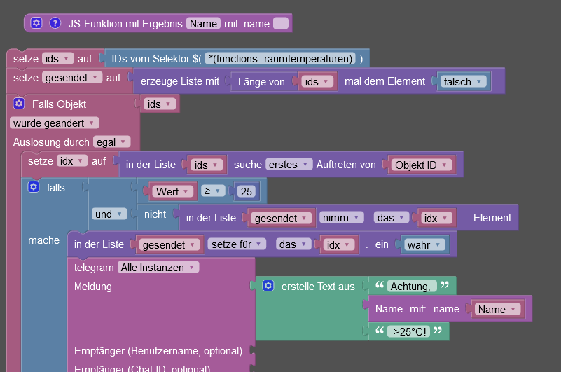

              mibr85 @paul53 last edited by
              leider mehr als 20

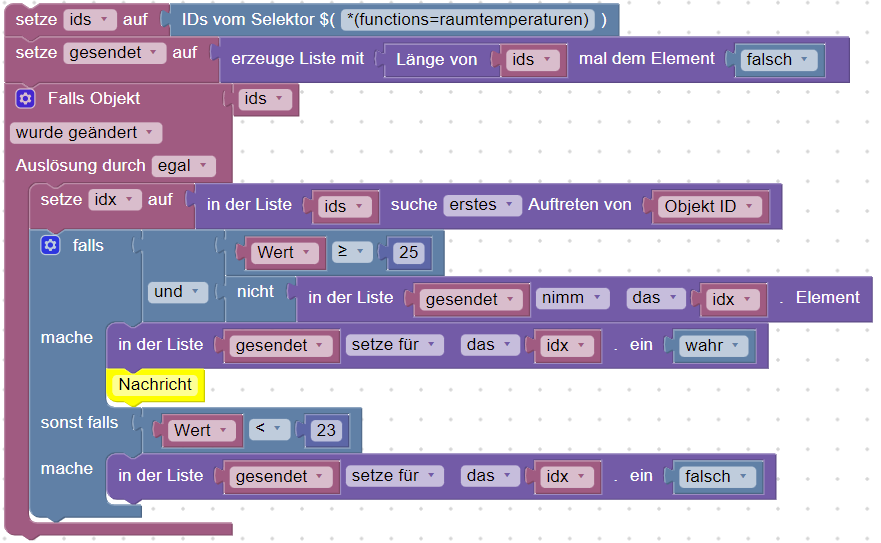

                @mibr85 sagte: mehr als 20
                Dann muss man Arrays verwenden.
                  Vielen Dank das funktioniert genau wie es soll.

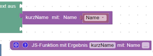

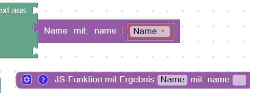

                  um den gekürzten Namen des Temp. Sensors in der Nachricht auszugeben, nutze ich eine Funktion:
                  let name = getObject(ObjectID).common.name;
                  name = name.replace(" Ist-Temperatur", "");
                  return name;
                  Leider wird als Name immer noch alles zB Dach Ist-Temperatur mit " Ist-Temperatur" ausgegeben.
                  So sieht es im ganzen aus:
                    @mibr85 sagte: nutze ich eine Funktion:
                    Nein, die Funktion wird nicht aufgerufen.
                    Der Datenpunkt-Name wird dem Trigger übergeben und den hast Du verwendet. Wenn du ihn kürzen willst, dann erstelle eine Funktion Name(name):
                    return name.replace(' Ist-Temperatur', '');
                      Hab es eingefügt wie beschrieben, leider gibt er mir den namen des Scripts zurück "script.js.Nachrichten_an_Telegram.test"...
                        @mibr85 sagte: gibt er mir den namen des Scripts zurück
                        Der Variablenbezeichner name ist im Javascript-Adapter vordefiniert, sollte man also nicht verwenden. Dann ändere mal die Funktion in kurzName(Name).
                        return Name.replace(' Ist-Temperatur', '');
                          Vielen Dank für den tollen Support es läuft wie gewünscht 🙂
