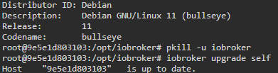

      ich bin bisher immer wie folgt vorgegangen um meinen iobroker im Container aktuell zu halten.
      pkill -u iobroker
      iobroker update
      iobroker upgrade self
      • in unRaid den dockercontainer restarten.
      hat auch immer funktioniert nur jetzt nicht.
      Darauf gekommen bin ich durch den Ring adapter der eine neue Version des Node.js (16.x) fordert.
      Wollte das wie immer in meiner Console des ioBrokers (unter unraid) machen, wie oben beschrieben.
      Nur leider bekomme ich die Meldung:
      Wie sage ich dem iobroker im Container das er das Node.js in der Version 16.x installieren soll?

                      ist
                      pkill -u iobroker
                      apt-get update
                      apt-get upgrade
                      was anderes wie
                      pkill -u iobroker
                      iobroker update
                      Glasfaser Thomas Braun 3 Replies Last reply Reply Quote 0

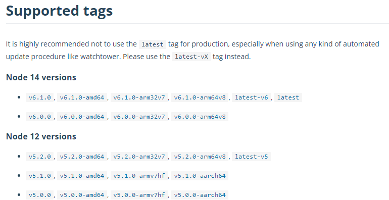

                                            Hier kommen wir der Sache schon näher.
                                            Wie oben schon geschrieben update ich in Unraid mein Template immer, so auch erst heute morgen.
                                            Nun habe ich von euch also gelernt in diesem Template muss das node.js 16.x drin sein.
                                            Sobald Buanet das also einfügt, würde mein Sytem mit den o.g. Befehlen das ganze updaten, richtig?
                                            D.h. ich müsste mich nur ein wenig gedulden bis er das tut ?
                                            Glasfaser OliverIO FredF 3 Replies Last reply Reply Quote 0
