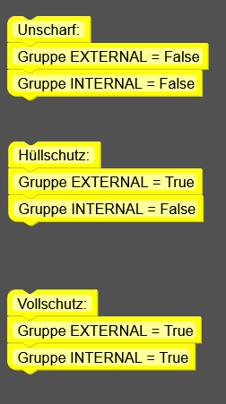

      @mchott sagte in HMIP - Alarm Status Datenobjekt:
      Mein Ziel ist am Ende aber, dass ich Aktionen steuern möchte abhängig vom Zustand.
      is mich klar!!
      Also nicht wann er aktualisiert wurde
      sondern einfach irgendwann??
      wenn "Vollschutz aktiviert", dann "Videoüberwachung an"
      da wird mit Sicherheit der Timestamp des DP aktualisiert.
      Anschließend musst du dann weitere Logik einbinden.
      Aber wie gesagt liefert der AP oft nur sehr rudimentäre Informationen (im Vergleich zur CCU). Da ich ihn nicht nutze muss dir jemand anders helfen, aber zaubern kann der auch nicht
                  Die Frage ist für mich, an welchem Datenobjekt sehe ich den aktuellen "Schutzzustand", also "Vollschutz" aktiv oder nicht. Wie man die Zustände steuert sehe ich, aber nicht, wie man den Zustand abfragt.

                        oFbEQnpoLKKl6mbY5e13 @mchott last edited by oFbEQnpoLKKl6mbY5e13
                        @mchott
                        Der Datenpunkt:
                        hmip.0.homes.xxx.functionalHomes.securityAndAlarm.alarmActive
                        funktioniert bei mir einwandfrei.
