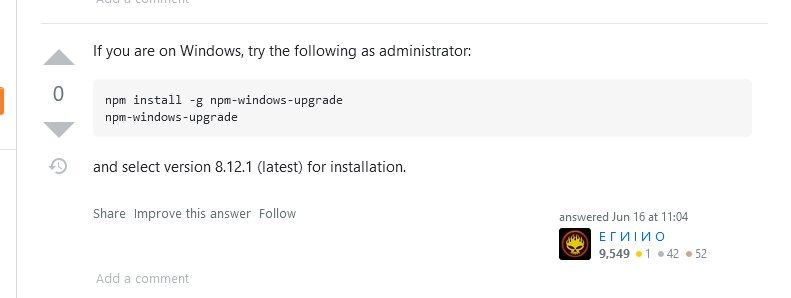

          @crunchip Danke dir für den Beitrag. Ich hatte zuerst versucht die 4 Dateien zu bearbeiten und den Parameter anzupassen. Die Anpassung an sich war kein Problem, der Fehler blieb aber genauso, wie vorher.
          Anschließend hatte ich gelesen, das man NPM auf die aktuellste Version 8.12.2 hochziehen soll. Auch das habe ich gemacht, leider besteht das Problem immer noch weiterhin. 😞

                      Hallo Thomas,
                      ich hatte das auf der Seite gelesen, die crunchip vorhin gepostet hatte.
                      2022-06-20 19_29_56-node.js - npm WARN config global ,  are deprecated. Use `--lo.jpg
                        Thomas Braun Most Active @surfer09 last edited by
                        @surfer09
                        Riecht längerfristig nach Komplikationen, behaupte ich mal.
