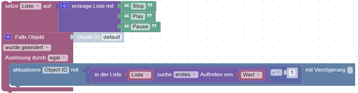

          Wenn es nur die drei Werte sein können:
          Homoran B 3 Replies Last reply Reply Quote 1

                @crunchip er lässt die Nummer des Array-mitglieds ausgeben 0,1,2
                laienhaft ausgedrückt

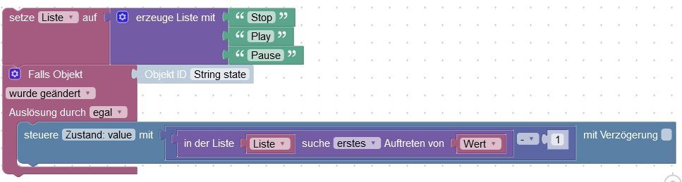

                              paul53 @Blotto112 last edited by
                              @blotto112 sagte: Mein media.state (Stop,Play, Pause) bekomme ich nicht zu Loxone als Zahl.
                              Verwende den Block "steuere" anstelle von "aktualisiere".

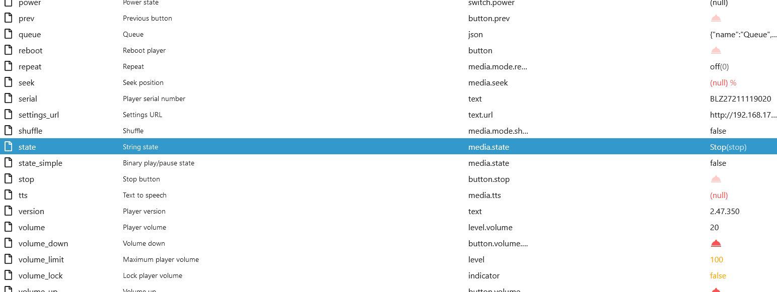

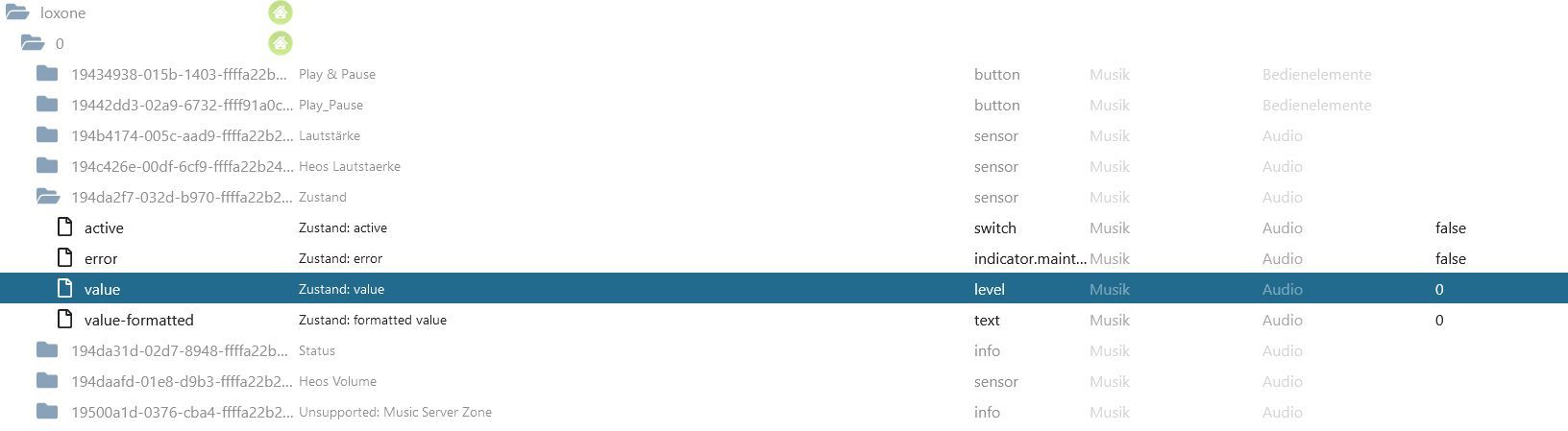

                                  Habe ich auch ausprobiert. Ich habe nun einmal Bilder gemacht.
                                  Bild 1 ist der Script
                                  Bild 2 ist der "Value" als Analog Eingang in Loxone (Im Script: Zustand: value)
                                  Bild 3 ist der "Heos Adapter" mit den Texten die ich als Zahl haben möchte. (Im Script: Objekt ID "String State")

                                    Du hast Wert aus der Kategorie "Trigger" ausgewählt?
                                    ... und den Wert von "String state" mal geändert, damit der Trigger auslöst?
                                    "Zustand: value" ist nicht "read only"? Loxone reagiert, wenn er manuell geändert wird?
                                      Blotto112 @paul53 last edited by Blotto112
                                      Habe es kontrolliert. Zudem auch noch Mal ersetzt. Der "Wert" ist ein Trigger.
                                      Den "String State" habe ich natürlich vom Zustand geändert um es zu testen.
                                      Wenn der Zustand eine andere Zahl erhält, übernimmt Loxone sofort den Wert.
                                      Bei der Lautstärke funktioniert es einwandfrei. Aber da ist auch nur eine Zahl alles Eingang die ich habe und halt keinen Text. Der Text macht mir wirklich Kopfschmerzen.

                                          Ich habe nun den Fehler gefunden. Er lag bei mir.
                                          Wie auf Bild 3 zu sehen ist, ist der "Ist-Wert" in Kleinbuchstaben. Ich habe es immer mit einem Großbuchstaben am Anfang geschrieben. Das war das Problem.
                                          Jetzt läuft es. Vielen Dank

                                            @blotto112 sagte in Einen "Text" zu einer Zahl umwandeln:
                                            jepp, der Wert in Klammern 🙂
                                            Der Stop wäre nur die "Übersetzung".
                                            Die echten möglichen Werte kannst du in den Rohdaten (Objektdaten) des Datenpunkts sehen.
