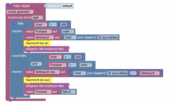

      Ich sitze hier gerade an einem Skript. Ich habe eine Brunnenpumpe mit einem Tuya Zwischenstecker der den Wassererbrauch mittels SourceAnalytix loggt.
      Mein Wunsch ist es, das wenn die Pumpe angeht eine Telegram Nachricht kommt, der aktuelle Wasserzählerstand in eine Variable gespeichert wird. Wenn die Pumpe dann aus ist, wird die Differenz berechnet und mittels Telegram ausgegeben.
      Leider passiert bei mir in dem Blockly nichts, es sind meine ersten Schritte damit.
      Homoran DJMarc75 2 Replies Last reply Reply Quote 0
        Homoran Global Moderator Administrators @Cino last edited by
        @cino geht das etwas schärfer, oder brauche ich schon wieder eine neue Brille?
        • DJMarc75
          DJMarc75 @Cino last edited by DJMarc75
          @cino So könnte es aussehen:
          Trigger, Datenpunkte und Telegram musst halt anpassen.

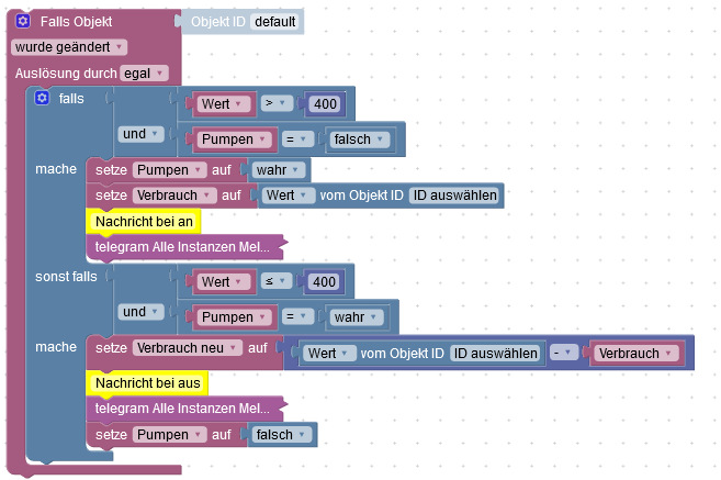

            paul53 @DJMarc75 last edited by paul53
            @djmarc75 sagte: So könnte es aussehen:
            So wird die Variable Verbrauch weiter hochgezählt, während die Pumpe läuft und viele Telegramme verschickt. Besser so:
            DJMarc75 1 Reply Last reply Reply Quote 1
            • DJMarc75
              DJMarc75 @paul53 last edited by
              @paul53 Ja natürlich, jetzt ists mir aufgeallen. Habe das in meinem Skript mal angepasst.
              So müsste es eigentlich in meiner Variante auch gehen, denke ich.
              ABER: Deine Lösung ist natürlich wieder eleganter ! 👍
