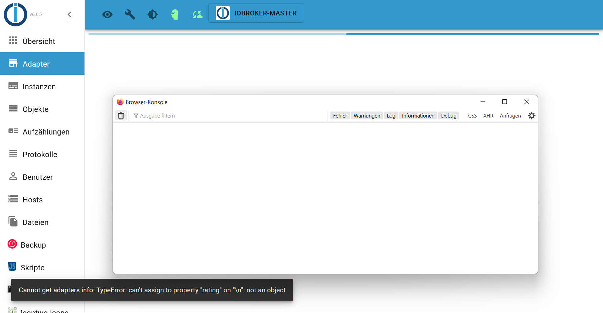

      In der Browserkonsole steht nichts drin.
      Hier mal ein Screenshot von der Fehlermeldung.
        Homoran Global Moderator Administrators @Elofix last edited by
        @elofix sagte in Nach update Admin 6.x keine Adapter Seite mehr:
        immer zeigen!

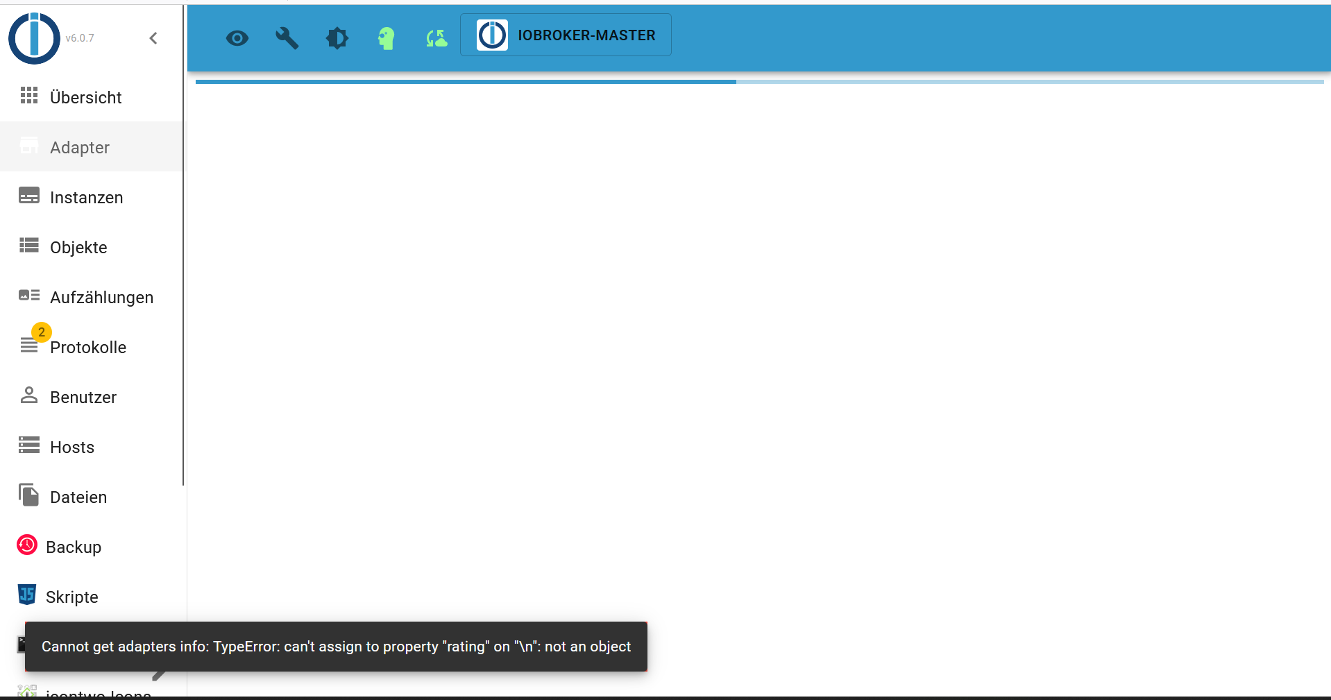

        was sind denn das für 2 WARN im log?
        • E
          Elofix @Homoran last edited by
          Die zwei Warnungen waren vom Hue Adapter.
            @elofix absolut leer??
            das hab ich noch nie gesehen.
            da muss doch wenigstens stehen, dass und was geladen wird, oder eben nicht
              ravenmaster887 last edited by
              ich habe leider das gleiche Problem wie es @Elofix beschreibt. Gibt es evtl. neue Erkenntnisse?
              Reboot etc. brachte leider keine Besserung.
              Installierte Admin Version ist v6.2.20.
              ravenmaster

                crunchip Forum Testing Most Active @ravenmaster887 last edited by
                @ravenmaster887 vllt mal beides ausschalten, siehe Kreis
                    Danke für eure super schnelle Hilfe.
                    Ich konnte meinen Fehler - meinen dummen Fehler grad selbst lösen. Ich hatte gestern in der Fritz Box meheren Clients den Internetverkehr gesperrt und habe anscheinend versehentlich dem Raspberry den Internetzugriff gesperrt. Nach dem Entsperren und Reboot funktioniert die Adapterliste wieder normal.
                    Danke nochmal.

                        ravenmaster887 @Glasfaser last edited by ravenmaster887
                        Hattest du dann dadurch die gleiche Fehlermeldung ... und nichts in der Browser-Konsole sichtbar
                        , da du geschrieben hast :
                        Ja, ich hatte unten links genau die gleiche Fehlermeldung und oben lief der blaue Balken dauerhaft von links nach rechts. Sonst war die Seite der Adapterliste leer.
