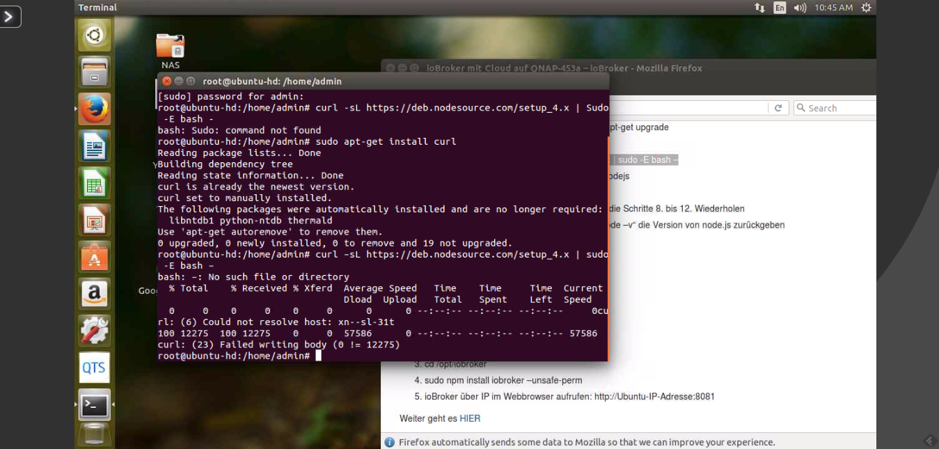

            warum ging der "curl -L…." Befehl nicht?
            Welche Fehlermeldung kam da?
            Welche Node-Version hast Du mit de "apt-get ..." Befehl installiert?

              @eric2905:
              warum ging der "curl -L…." Befehl nicht? `
              Ich habe in der letzten Zeit mit einigen Distros gespielt.
              Bei einigen ist curl nicht standardmäßig installiert gewesen.
              Dann muss man mit
              sudo apt-get install curl
              erst curl installieren.

                badplay last edited by
                momentan in in der vnc verbindung via webbrowser meine maus nicht nur tastatur. ist sehr schwer die befehle einzugeben.
                also ich bekomme folgenden fehler
                den sudo befehl um curl zu installieren klappt. allerdings schreibt er das curl schon auf dem neusten stand ist
