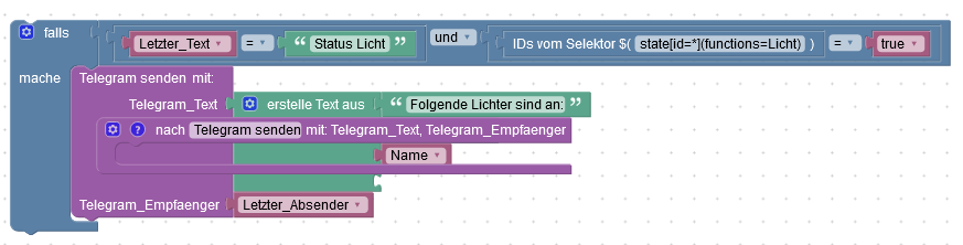

        @timur Zeig mal bitte das Blockly, insbesondere den Teil mit dem Selektor.
          paul53 @Timur last edited by
          @timur sagte: "Küchen Licht " angezeigt.
            Timur @MCU last edited by
            @mcu
            Ich will dieses Blockly in mein Telegram Menü integrieren.
            Das Telegram Menü ist folgendes:
            https://www.youtube.com/watch?v=f8ctnGvOjy4
            hab hier mal den kompletten code:

            Für jede Hilfe bin ich dankbar;)

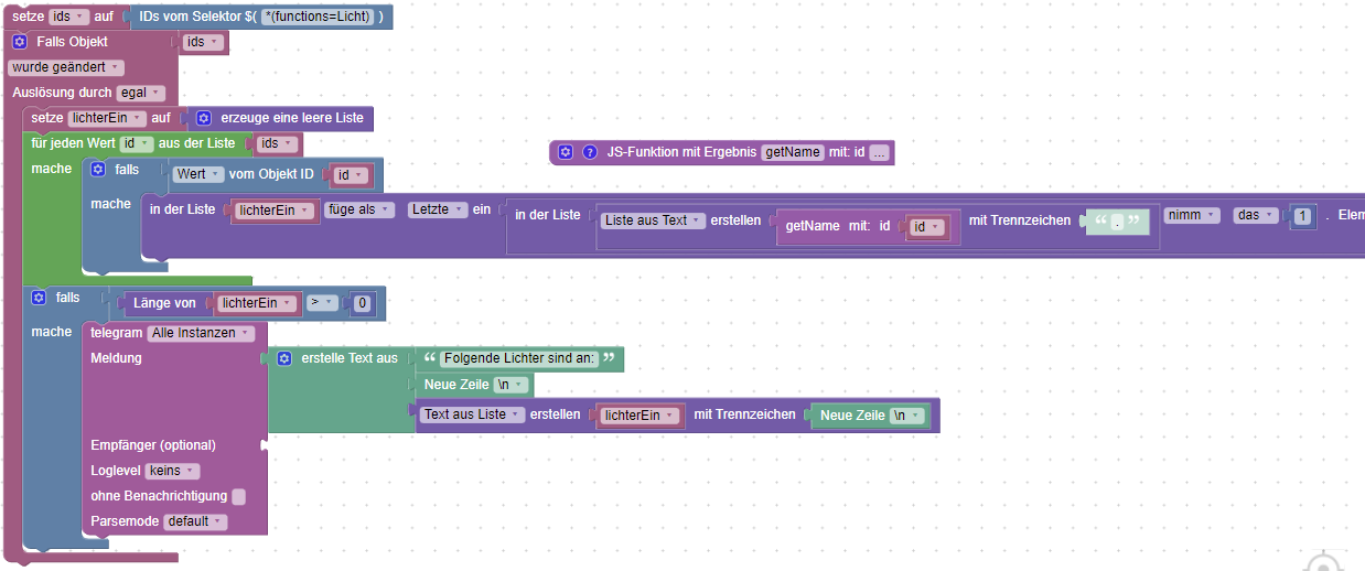

                @timur

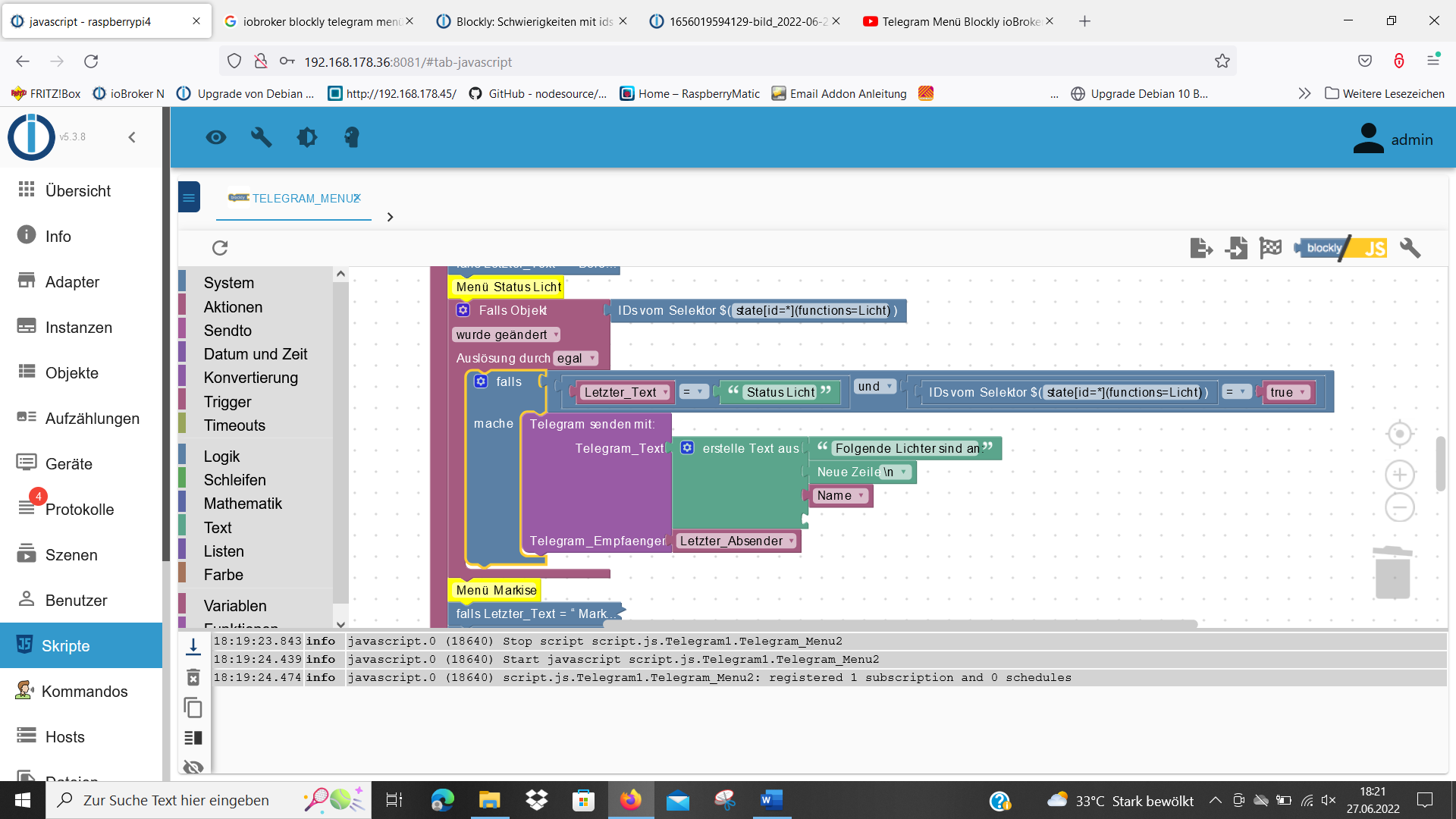

                  @timur sagte in Blockly: Schwierigkeiten mit ids vom Selektor. Hilfe:
                  Das wage ich mal stark zu bezweifeln........
                    Timur @paul53 last edited by
                    Hab das jetzt mal so umgesetzt, aber leider funktioniert es nicht.
                    Hab nur einen Baustein hinzugefügt, damit die Nachricht verschickt wird.
                    Woran könnte es liegen?
                    Vielen Dank schonmal für deine Bemühungen!👍

                      DJMarc75 @Timur last edited by
                      Nein, Du hast wieder Trigger in Trigger gesetzt. Da kann das nur schiefgehen.
                      Warum nicht einfach die Vorlage von @paul53 verwenden?
                      T 2 Replies Last reply Reply Quote 0

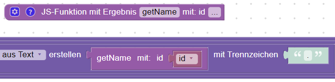

                                  paul53 @Timur last edited by paul53
                                  @timur sagte: Hab das jetzt mal so umgesetzt
                                  Du warst zu schnell: Ich habe die Sache mit dem Namen noch geändert: Funktion getName(id), weil sonst nur der Name des Trigger-Datenpunktes verwendet wird (siehe oben).
                                  Inhalt der Funktion:
                                  return getObject(id).common.name;
                                  Ja, und keinen weiteren Trigger drum herum!

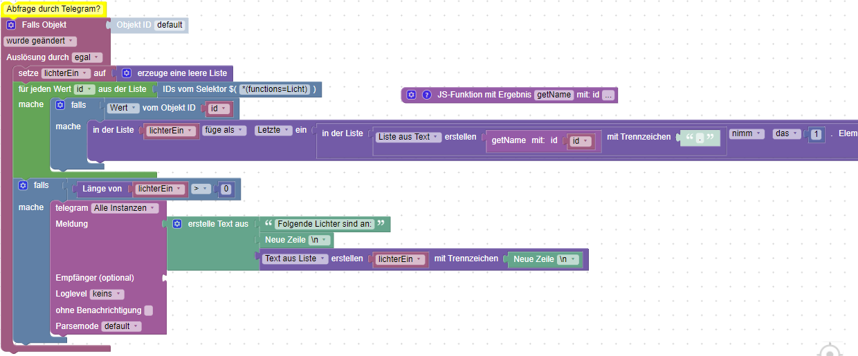

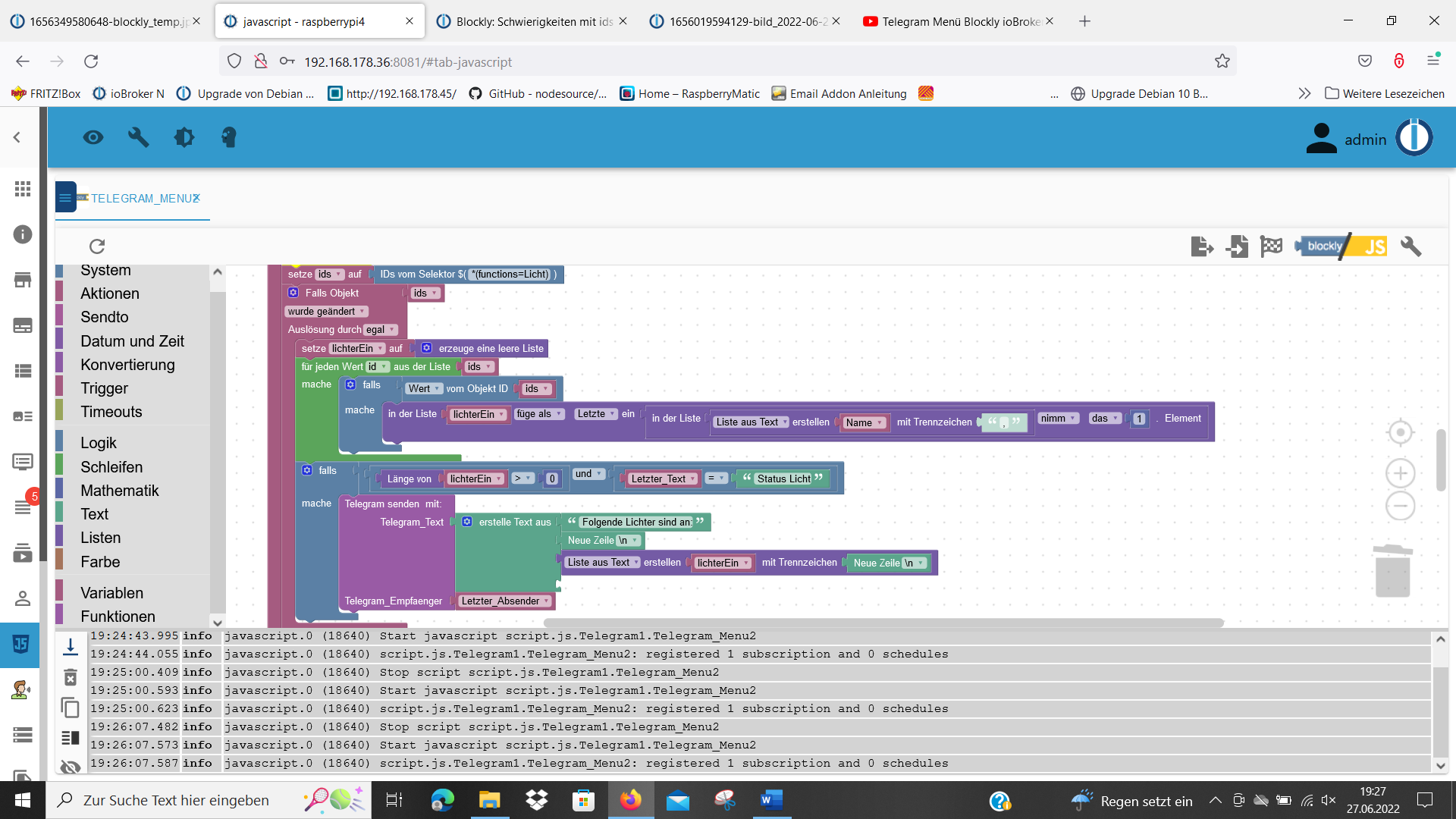

                                      Ich habs nun geschafft. Hat etwas Zeit und Nerven gekostet. 🙂
                                      Hab ein script von folgender seite übernommen und etwas verändert.
                                      https://www.machs-smart.de/iobroker-offene-fenster-zaehlen-blockly/
                                      Nochmal vielen Dank für eure Hilfe!!!👍 👏
                                      Hier nun mein script, falls es jemand benötigt.

                                          <field name="SCRIPT">bGV0IG5hbWUgPSBnZXRPYmplY3QoT2JqZWN0SUQpLmNvbW1vbi5uYW1lOwovL2lmKHR5cGVvZiByb29tID09ICdvYmplY3QnKSByZXR1cm4gcm9vbS5kZTsKcmV0dXJuIG5hbWU7</field>
                                        <block type="on_ext" id="RT3@Kxqxg#w3f=(kzwCu" x="-112" y="-862">
                                          <value name="OID0">
                                            <shadow type="field_oid" id="0)0sp$I1ccfm%4Sde-mT">
                                            <block type="selector" id=",lvP%A]1J?Mf^@0s2D%[">
                                              <field name="TEXT">state[id=*](functions=Licht)</field>
                                            <block type="variables_set" id="EaZb.Nmx4%jg9Z;%%B!-">
                                              <field name="VAR" id="cTIvd#0frb]}?DN^7oUd">Liste-komplett</field>
                                                <block type="text" id="Wh^sL0z$W-HIc=.KAWpS">
                                                  <field name="TEXT"></field>
                                                <block type="variables_set" id="SS-}=kJy|nP`aiAV1-xb">
                                                  <field name="VAR" id="MLrrG!H:mqglsc.Y_Ljh">Liste-Licht-An</field>
                                                    <block type="lists_create_with" id="$AFtq:sq?.LYHWTSs$x|">
                                                    <block type="variables_set" id="o_#fa#./grwL0VYZXhV1">
                                                      <field name="VAR" id="}K$K4dup~Vnv!`[}vnQy">Liste-Licht-Aus</field>
                                                        <block type="lists_create_with" id="P~^2(u_E4rR`PYMfolf}">
                                                        <block type="controls_forEach" id="~PaFX`X@5n{TM9K^{Jw6">
                                                          <field name="VAR" id="9sl@{VQ/amrd~ZTB}e/O">i</field>
                                                          <value name="LIST">
                                                            <block type="selector" id="xQ^Q5{h5V@5PLI+YO@i.">
                                                          <statement name="DO">
                                                            <block type="controls_if" id="-3J;6~}7Ac!D}IR`/Dr1">
                                                                <block type="get_value_var" id=")kSAuROX6lA-U2N,FJ1Q">
                                                                  <value name="OID">
                                                                    <shadow type="text" id="e+?Z+-m0_DLYGl{zT3ix">
                                                                    <block type="variables_get" id="!fALmmY3PSF+?rGHUXQ,">
                                                                <block type="lists_setIndex" id="-zUiNM(}BsoQ].Hu.|mx" inline="false">
                                                                  <mutation at="false"></mutation>
                                                                  <field name="WHERE">FIRST</field>
                                                                  <value name="LIST">
                                                                    <block type="variables_get" id="Q0Hct8=ken4m!!W]js)U">
                                                                  <value name="TO">
                                                                    <block type="procedures_callcustomreturn" id="2fUjFt9g8rVF/XheoN.x">
                                                                      <mutation name="Name">
                                                                        <arg name="ObjectID"></arg>
                                                                      </mutation>
                                                                      <value name="ARG0">
                                                                        <block type="variables_get" id="k:Is?gkGPl/=r1X^,k3K">
                                                              <statement name="ELSE">
                                                                <block type="lists_setIndex" id="-jTzj32XiFWfi?n1Y/LN" inline="false">
                                                                  <value name="LIST">
                                                                    <block type="variables_get" id="2~tv/YW~42Q$E*%G;Pqi">
                                                                  <value name="TO">
                                                                    <block type="procedures_callcustomreturn" id="`Zdw5Kh*[(IY72pyr_o(">
                                                                      </mutation>
                                                                      <value name="ARG0">
                                                                        <block type="variables_get" id="dTq}?1$ruG%K+237sR}z">
                                                            <block type="controls_if" id="%xroGCihVu8$~$xQ{]ke">
                                                                <block type="logic_negate" id="u(+LUZ2=D}K8JRKt()tg">
                                                                  <value name="BOOL">
                                                                    <block type="lists_isEmpty" id="zS,AjUzHt0uWh$(li$,h">
                                                                        <block type="variables_get" id="b),0*5k:oMF~4H^Xx.Hw">
                                                                <block type="text_append" id="xgCK}K@KSx){tg%A(xl5">
                                                                  <value name="TEXT">
                                                                    <shadow type="text">
                                                                    <block type="text" id="-HV%tM;_jbL/K_)=V78_">
                                                                      <field name="TEXT">Licht An: </field>
                                                                    <block type="text_append" id="mQWs]oKZy!!UBi#)2pN:">
                                                                      <value name="TEXT">
                                                                        <block type="lists_split" id="vo;Gre#7RVr3M6$mk7E:">
                                                                          <mutation mode="JOIN"></mutation>
                                                                          <field name="MODE">JOIN</field>
                                                                          <value name="INPUT">
                                                                            <block type="variables_get" id="o(LRYzD:?:_v5aTHyYuJ">
                                                                          <value name="DELIM">
                                                                            <shadow type="text" id="lIp}_n+[0|`={eJh]aEe">
                                                                              <field name="TEXT">, </field>
                                                                            <block type="text_newline" id="3VGu|;nAg9JYe;6n*G8Q">
                                                                              <field name="Type">\n</field>
                                                                        <block type="text_append" id=":+)c7I}{1/nyEBI7mJJ{">
                                                                          <value name="TEXT">
                                                                            <shadow type="text" id="33ABK`PY}NDK3PSrP/}e">
                                                                            <block type="text_newline" id="o(@3V35-R{~llLN+.p?K">
                                                                <block type="controls_if" id="L!}N25QKJ[D61;a?bf%?">
                                                                    <block type="logic_negate" id="P#;v$=eLxCHvoTF^|O)k">
                                                                      <value name="BOOL">
                                                                        <block type="lists_isEmpty" id="7GdP`ErgKtT#V1*MU9gK">
                                                                            <block type="variables_get" id="T`YMrp]-^RFDhRULk,7z">
                                                                    <block type="text_append" id="rr-Lu!{,+|n3Pz}r,/|q">
                                                                      <value name="TEXT">
                                                                        <shadow type="text" id="u#~AR/M~-4pVtl1Oc_:7">
                                                                        <block type="text" id="rHg4[Q1;k=YZ/r;j3e$B">
                                                                          <field name="TEXT">Licht Aus: </field>
                                                                        <block type="text_append" id="(`NHR}HYpw]:P`ZNgy6X">
                                                                          <value name="TEXT">
                                                                            <shadow type="text" id="LHw-8A|w9lQp3_kLp8XM">
                                                                            <block type="lists_split" id="s{W^YIjtci(NGf{R![Df">
                                                                                <block type="variables_get" id="u4US1gL%m8Myl{MI]BFp">
                                                                                <shadow type="text" id="),t^.5%yN_V(;k~5h}?^">
                                                                                <block type="text_newline" id="gTATzQaSaQpWZDg1}MY(">
                                        <block type="on_ext" id="Q:@R}~bt`:M4%+)V6`zJ" x="538" y="-837">
                                          <value name="OID0">
                                            <shadow type="field_oid" id="z%tb_ZB,HVK@M.K^TYt=">
                                              <field name="oid">telegram.0.communicate.request</field>
                                            <block type="controls_if" id="H~Dx_I9YlQNeP;w^aiZ~">
                                                <block type="logic_compare" id="3PgRt8mZnR2mBU:S1I+t">
                                                  <field name="OP">EQ</field>
                                                    <block type="get_value" id="n0f(7]0?,_9%b8tB9.P*">
                                                      <field name="OID">telegram.0.communicate.request</field>
                                                    <block type="text" id="8Ar66k/.ZtW0`)*%umv]">
                                                      <field name="TEXT">[Timur]Status Licht</field>
                                                <block type="telegram" id="ys1J1;eU^O3UbQr1SxTa">
                                                  <field name="INSTANCE">.0</field>
                                                  <field name="LOG"></field>
                                                  <field name="DISABLE_WEB_PAGE_PREVIEW">FALSE</field>
                                                  <value name="MESSAGE">
                                                    <block type="variables_get" id="(2UX:[,PkWn9*/xyCX:G">
