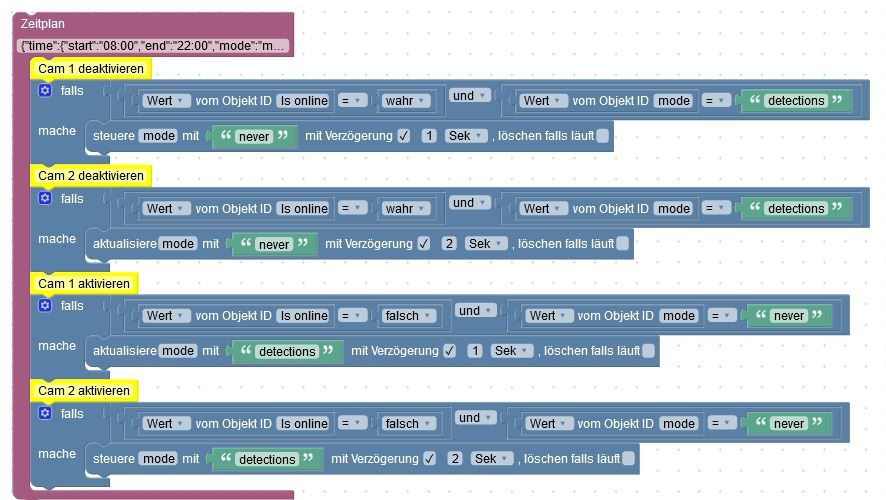

      aktuell möchte ich gern meine Unifi Kamera 1 & 2 deaktivieren, wenn ich im WLAN eingelogt bin, bzw aktivieren wenn abgemeldet.
      Mein Problem ist, das es manchmal sofort funtioniert und manchmal erst nach diversen anläufen.
      Der cron läuft jetzt 8-22 Uhr, jede Minute.
      Es fehlt so eine Art Schleife welche sofort überprüft, ja Mode wurde geändert -> fertig
      Oder nein wurde nicht geändert und nochmal alles durchläuft.
      Hat dazu jemand einen Vorschlag?

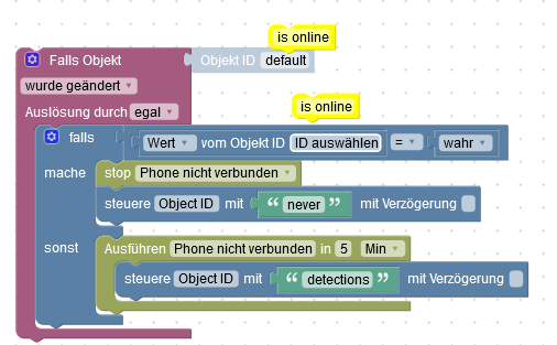

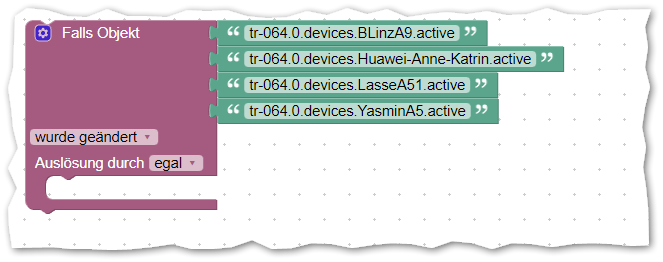

        @5tift wie wäre es mit Triggern auf die "is Online Punkte"?
        bzw. statt Zeitplan machst du einen(!) Trigger auf alle "isOnline" Punkte:
        Also so etwas - und da dann deine Prüfungen rein. So wird das jedes mal angestoßen wenn einer kommt oder geht.
        Am Zahnrad kann man weitere Objekt-Ids hinzufügen. Und ich nehme gerne Textfelder statt Auswahl damit man mehr vom Datenpunkt sieht als 4x "isOnline"
        5 1 Reply Last reply Reply Quote 0

          Na den Zeitplan hab ich da ich ja nachts online bin und in der Zeit die Cams aktiviert sein sollen
          B DJMarc75 2 Replies Last reply Reply Quote 0

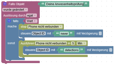

                                  Ich hab mal ein Blockly gebastelt, das müsste mMn Dein Problem lösen:

                                    5tift @badsnoopy667 last edited by
                                    @badsnoopy667
                                    Dank Dir für Deine Hilfe.
                                    Ich habe es mal nachgebaut und es funktioniert auch.
                                    Aber auch hier hat er nach einigen Tests zum Beispiel eine Cam nicht getriggert, warum auch immer, und nun steht eine auf never und eine auf detections.
                                    Bei der minütlichen Prüfung würde er diese dann wahrscheinlich mal triggern, beim aktuellen Script ist erstmal Stop bis sich der Online State ändert.
