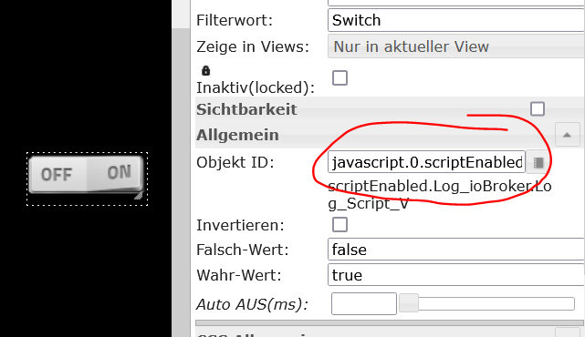

                          Glasfaser @anbima last edited by Glasfaser
                          @anbima
                          aber da kann ich es nicht schalten.
                          doch mit einem Button
                          Erklärung :
                          dein Skript heißt ueberschuss
                          Dann ist es der Datenpunkt javascript.0.scriptEnabled.ueberschuss
                          und dann in Vis , den Datenpunkt auswählen
                            anbima @Glasfaser last edited by
                            @glasfaser Oh mann, ich war im falschen Bereich. Es gibt auch noch ein Objekt "script". Jetzt ist alles klar.
                              @anbima sagte in Blockly-Script via VIS schalten:
                              scriptEnabled heißt der Ordner ... ist auch im Link erklärt !
