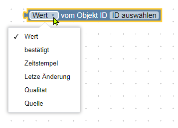

      Hallo und Servus zusammen,
      ich habe mehrere Lupus Thermometer die ich sehr zuverlässig finde. Das Problem, diese haben keine Objektpunkt für Batterie. Deshalb meine Idee, das ich eine Meldung bekomme wenn sich die Temperatur nach ca.6 Stunden nicht ändert inkl. Nachkommastelle - das ist unmöglich und würde auf eine leere Batterie hindeuten. Die Frage ist jetzt, wie bekomme ich das am beste in Blockly umgesetzt? Muss ich mit einer Variablen arbeiten die den Wert der letzten Änderung abspeicht und den Wert nach 6 Stunden verlgeicht und dann Pushover anstupst? Oder geht es einfacher?
      Vielen Dank im voraus für Eure Mühe.
      Viele Grüsse
      Finnenzauber
      • BananaJoe
        BananaJoe Most Active @Finnenzauber last edited by

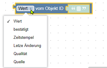

        @finnenzauber wenn du mit der Maus in der Objektansicht über den Wert gehst siehst du den Zeitstempel der letzten Änderung. Du kannst darauf in Blockly zugreifen:
        oder die Text-Variante:
        Zeitstempel sind die Millisekunden seit dem 1.1.1970.
        Wenn du den von der aktuellen Zeit abziehst:
        bekommst du die Differenz (in Millisekunden also für Sekunden durch 1000 teilen)
