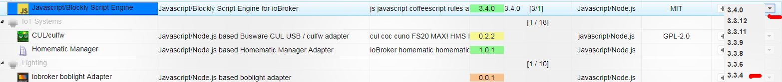

                                        Koenntest du mal deinen javascript adapter downgraden nach 3.4.4 oder 3.3.6 und chaun ob das problem dan auch noch da ist ?
                                        Experten modus aktivieren :
                                        Version downgraden :
