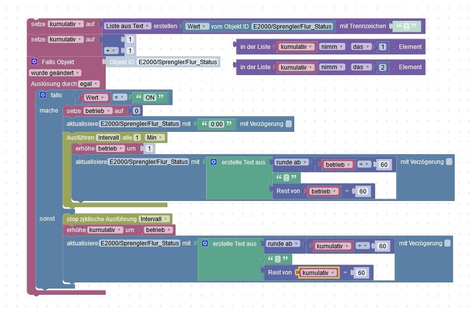

      Hallo in die Runde,
      obwohl ich natürlich DIESEN Beitrag gesehen habe, komme ich damit einfach nicht klar.
      Ich möchte gern, wenn ein Datenpunkt auf ON steht, dass dieser Vorgang in Minuten und Stunden angezeigt wird und sobald dieser wieder auf OFF geht, der Timer stehen bleibt und beim nächsten mal wieder von Null beginnt.
      So richtig schön wäre es, wenn es zusätzlich noch eine zweite Anzeige geben würde, in der man die Gesamtzeit sehen könnte, ohne wieder beim nächsten Start auf null zu setzen.
      Ich habe wenig Ahnung, wie ich an die Sache ran gehen kann.
      Vielleicht gibt es ja jemanden, dem das deutlich leichter fällt oder jemanden, der mir das Blockly aus dem Link etwas genauer erklären kann.
      Für alle Vorschläge, bin ich sehr dankbar.
      Gruß Björn
        paul53 @n811e last edited by paul53
        @n811e sagte: wenn ein Datenpunkt auf ON steht
        Ist der Datenpunkt vom Typ "string" mit den Werten "ON" und "OFF"?
        Man kann Minuten zählen:
        N 2 Replies Last reply Reply Quote 0

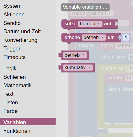

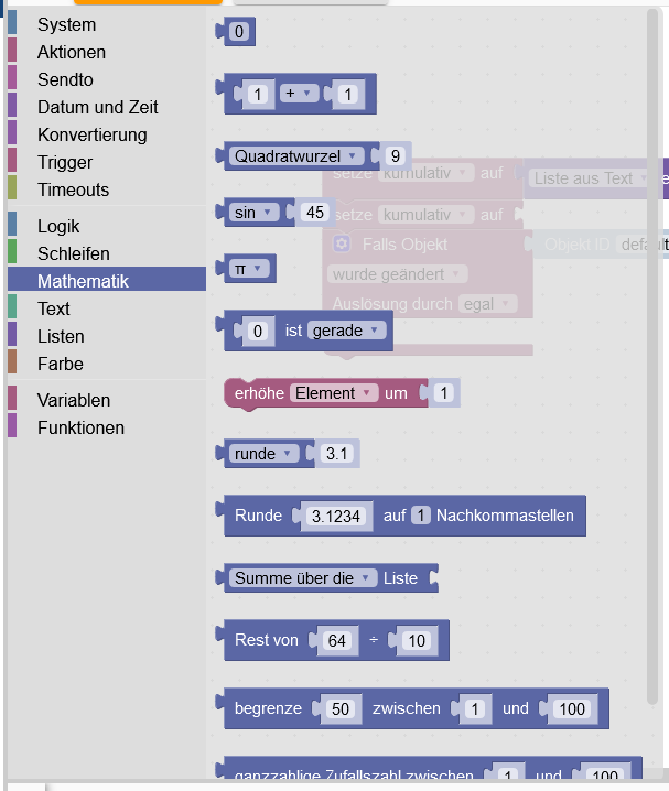

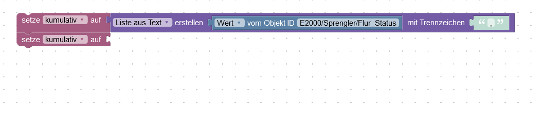

              Ich finde überhaupt nicht den Block "Setze ... auf"
                @n811e sagte: Ich finde überhaupt nicht den Block "Setze ... auf"
                Man muss die Variable erst erstellen, bevor man darauf zugreifen kann.

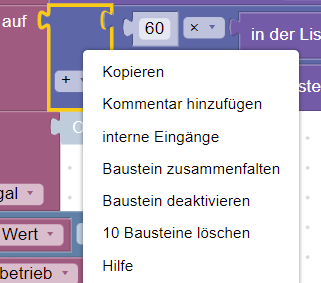

                    @n811e sagte: das habe ich schon mal hinbekommen
                    Das Trennzeichen muss ein Doppelpunkt sein, denn es werden die kumulativen Betriebsstunden ("hhh:mm") eingelesen.
                    @n811e sagte in Betriebsstundenzähler mit Blockly erstellen:
                    Woher nehme ich denn das Pluszeichen?
                    Aus "Mathematik" und dann auf "externe Eingänge" umschalten.
                        @n811e sagte: Pluszeichen zu finden?
                        Der zweite Block von oben.
                        Nach Hineinziehen: Rechte Maustaste über dem Block - externe Eingänge auswählen.
                        • N
                          n811e @paul53 last edited by
                          Der Rechtsklick wars!! Dankeschön

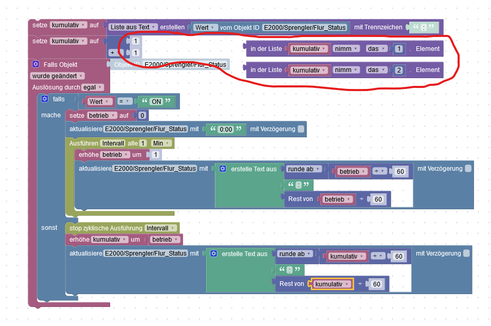

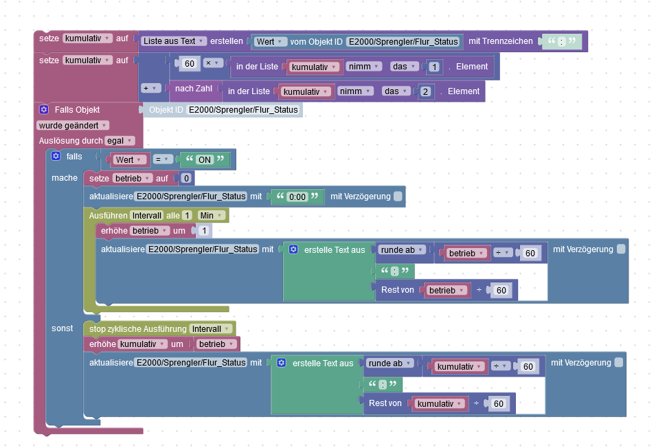

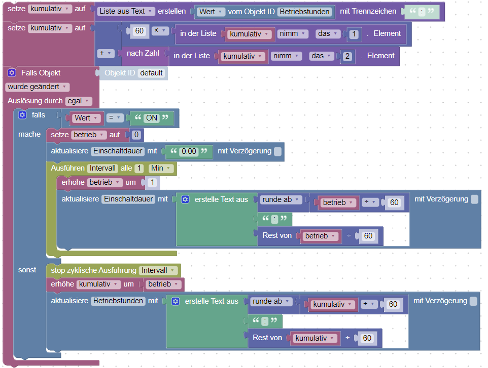

                          Ich glaube, ich bin jetzt schon um einiges weiter:
                          Aber, ich finde nicht, welche Bausteine ich hier nehmen soll.
                          • N
                            Ich glaube, ich habe das obere schon hinbekommen.
                            Jetzt fehlt mir nur noch dieser Block "nach Zahl"
                            Trage ich überall wo Objekt ID steht, den gleichen Datenpunkt ein?
                              @n811e sagte: welche Bausteine ich hier nehmen soll.
                              Für die Multiplikation mit 60 wieder den 2. Matheblock von oben (x auswählen).
                              "nach Zahl" unter "Konvertierung".
                              Die Datenpunkte für die kumulativen Betriebsstunden und für die aktuelle Einschaltdauer müssen unterschiedlich sein.

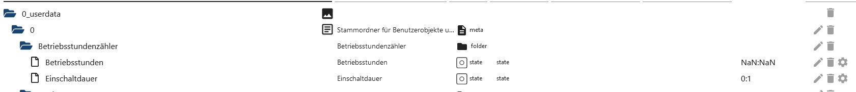

                                  Das ist der Trigger-Datenpunkt. Du benötigst 2 weitere Datenpunkte vom Typ "string" unter "0_userdata.0", z.B. "0_userdata.0.Sprengler.Betriebsstunden" und "0_userdata.0.Sprengler.Einschaltdauer"

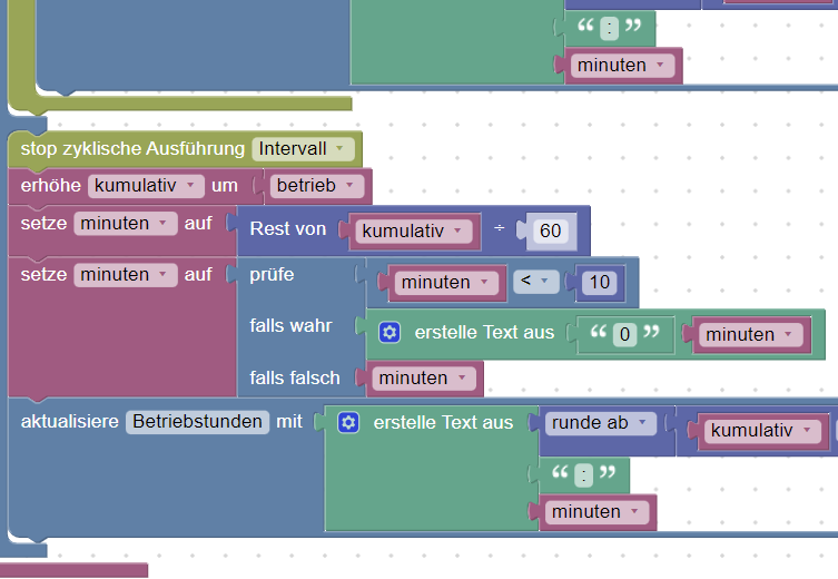

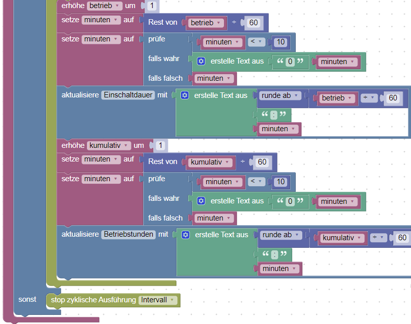

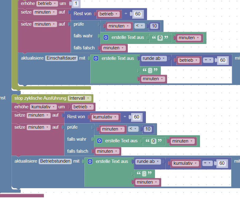

                                    @n811e
                                    So macht man die Minuten immer zweistellig:

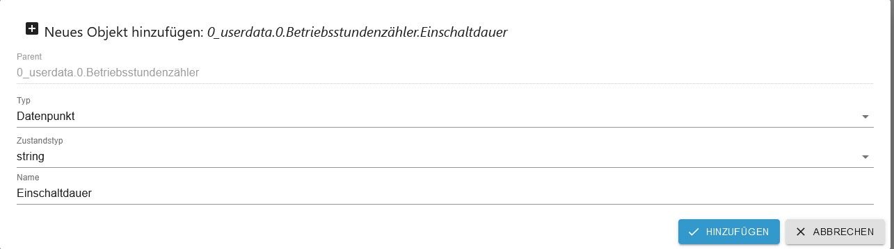

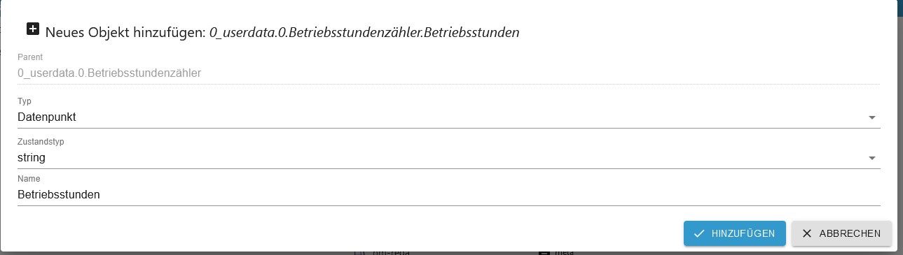

                                      Ich habe diese beiden jetzt erstellt
                                        Mit der Zweistelligen Anzeige, beschäftige ich mich dann im Anschluss

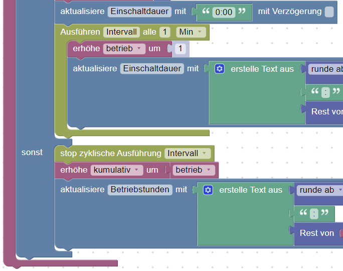

                                        Betriebsstunden habe ich jetzt hier eingetragen, ist das so korrekt?
                                        Wo kommt denn der Datenpunkt Einschaltdauer hin?
                                          @n811e sagte: Betriebsstunden habe ich jetzt hier eingetragen, ist das so korrekt?
                                          Ja, und im obersten Block, wo der Wert wieder eingelesen wird.
                                          In die beiden Blöcke "aktualisiere" darüber (siehe hier).

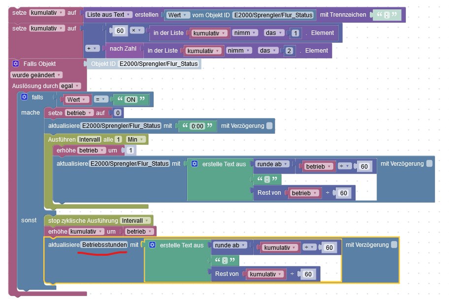

                                          • N

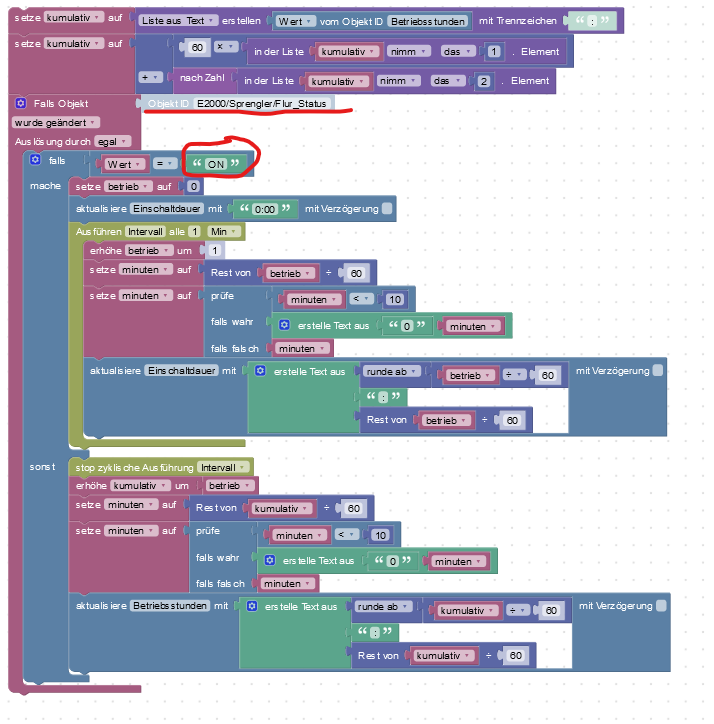

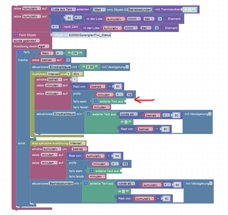

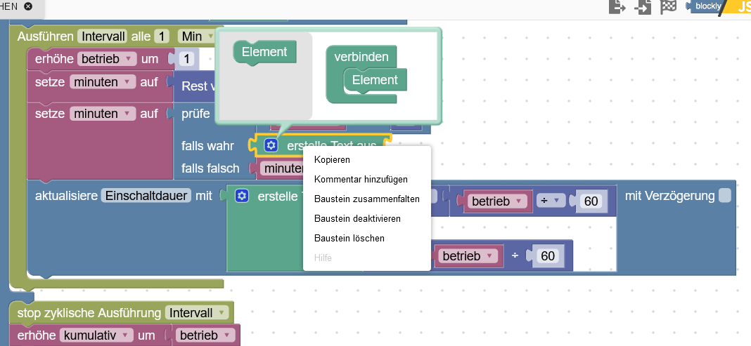

                                            erst mal, zwischen durch, möchte ich mich für Deine Geduld und Ausdauer bedanken.
                                            Wirklich mega Hilfeleistung, legst Du hier an den Tag.
                                            Ich würde Dich gern bitten, über das Blockly noch mal drüber zu schauen, ob der großteil so stimmt und mir evtl. die letzte Frage zu beantworten.
                                            Bei dem roten Pfeil, weiß ich einfach nicht, woher Du dieses Textelement von Deinem Script her hast.
                                            Ich finde unter Text nur das was ich dort eingefügt habe, mit dem blauen Zahnrad. Das sieht aber anders aus, als das in Deinem Beispiel.
