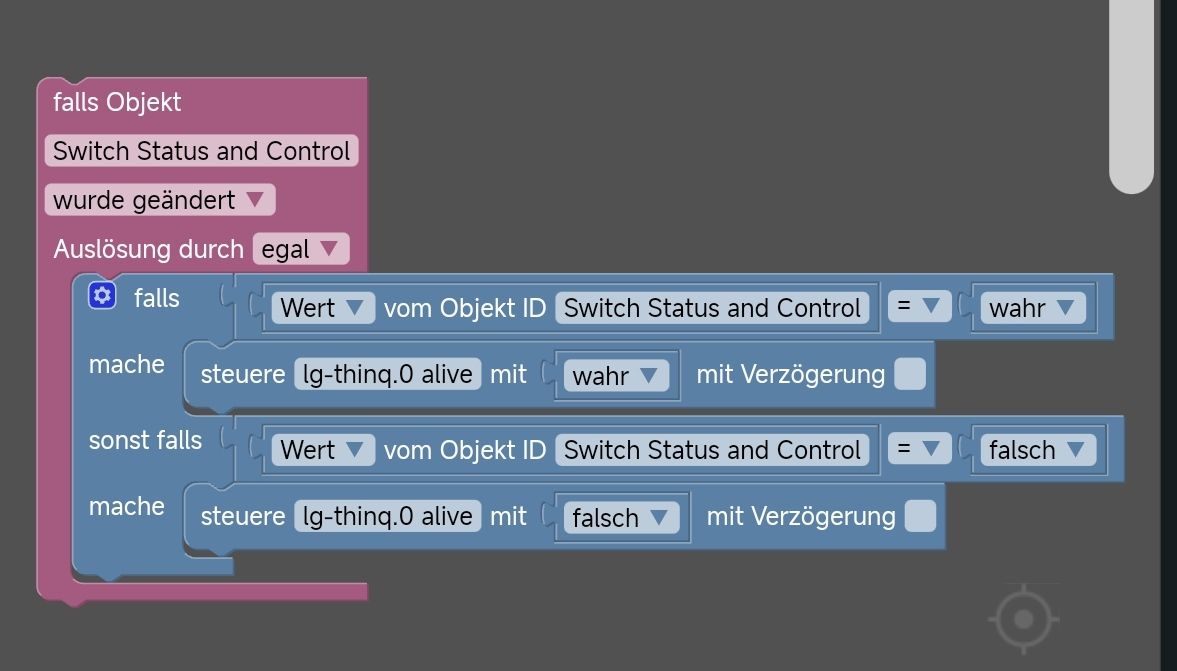

                Frag mich doch nicht solche Sachen, ich weis nur das ich den LG Adapter so per Blockly starten und stoppen kann wenn man die Steckdose der Waschmaschine schaltet.

                Ja es geht ja auch bei mir.

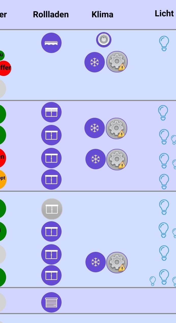

                  Wenn ich jetzt oben den Strom abschalte, gehen alle 4 Instanzen aus.
                  Dann geht das Warndreieck bei den Konfig der Klimaanlagen an.
