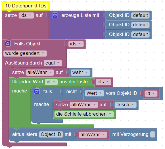

              paul53 @Matt77CHE last edited by paul53
              @matt77che sagte: Klaro!
              Alternative: Array mit 10 Datenpunkt-IDs und Schleife:
                .... genau sowas habe ich mir auch überlegt - habs aber nicht hingekriegt... - Danke!
