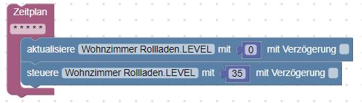

      Ich hab Probleme mit dem HM-LC-Bl1-FM
      Wenn ich den Level unter Objekte schreibe, dann färht der Rolladen da auch hin.
      Ich würde jetzt gerne per Blockly einen Wert setzen.
      Das setzen des Wertes klappt zwar, aber der Rolladen fährt nicht dor hin.
      Egal ob ich "Steuer" oder "aktualisiere"
      Keines von beiden fürht zur Bewegung des Rolladen.
      Als würde so was wie ein Enter fehlen.
      Hat jemand eine Idee wie das gehen könnte?
      Gruß Peer
        Homoran Global Moderator Administrators @C1500 last edited by
        @c1500 steuere müsste funktionieren.
        steht was im log?
        was machen die Werte im State, wenn das Skript schaltet

          C1500 @Homoran last edited by
          Hi
          Im log steht leider nix.
          Der Wert des Objektes wird geändert.
          Also würde alles Funktionieren.
          Sthe gerade voll auf der Leitung.
            Homoran Global Moderator Administrators @C1500 last edited by Homoran
            @c1500 sagte in HM-LC-Bl1-FM lässt sich nicht steuern:
            rot, gelb, grün, schwarz, blau getupft?
            welches objekt?
            führst du beide Befehle tatsächlich zeitgleich aus?
            oder war das nur zur Darstellung der Möglichkeiten?
              Sorry für die Verwirrung.
              Mit Objekt meinte ich eigentlich den Datenpunkt "Level" des Aktors.
              Ich hab die Befehle nur zur Darstellung zusammen gepackt.
              Es gibt auch gute Nachrichten.
              Warum auch immer, (neustart der CCU2?) kann ich mit "steuern" jetzt nicht nur Werte setzen, sondern der Rolladen fährt da auch hin wo er hin soll.
              Sorry noch mal für die Verwirrung.
              Es geht also doch.
              Gruß Peer
