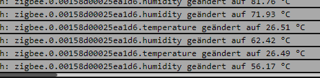

          MCU @paul53 last edited by MCU
          @paul53 Komischerweise läuft es jetzt mit admin 5.2.3.
          Bekomme jetzt die logs nur 2x?
          17:53:20.454	info	javascript.0 (1804) script.js.JARVIS.JSONtable.JSONTable_mit_Türen_mehrfach: zigbee.0.00158d00025ea1d6.temperature geändert auf 27.33 °C
          17:53:20.455	info	javascript.0 (1804) script.js.JARVIS.JSONtable.JSONTable_mit_Türen_mehrfach: zigbee.0.00158d00025ea1d6.temperature geändert auf 27.33 °C
          17:53:20.518	info	javascript.0 (1804) script.js.JARVIS.JSONtable.JSONTable_mit_Türen_mehrfach: zigbee.0.00158d00025ea1d6.humidity geändert auf 60.03 °C
          17:53:20.519	info	javascript.0 (1804) script.js.JARVIS.JSONtable.JSONTable_mit_Türen_mehrfach: zigbee.0.00158d00025ea1d6.humidity geändert auf 60.03 °C
          17:53:26.060	info	javascript.0 (1804) script.js.JARVIS.JSONtable.JSONTable_mit_Türen_mehrfach: zigbee.0.00158d00025ea1d6.temperature geändert auf 26.88 °C
          17:53:26.089	info	javascript.0 (1804) script.js.JARVIS.JSONtable.JSONTable_mit_Türen_mehrfach: zigbee.0.00158d00025ea1d6.humidity geändert auf 80.05 °C

              Jetzt nur noch eine 1. Also irgendetwas war faul?
