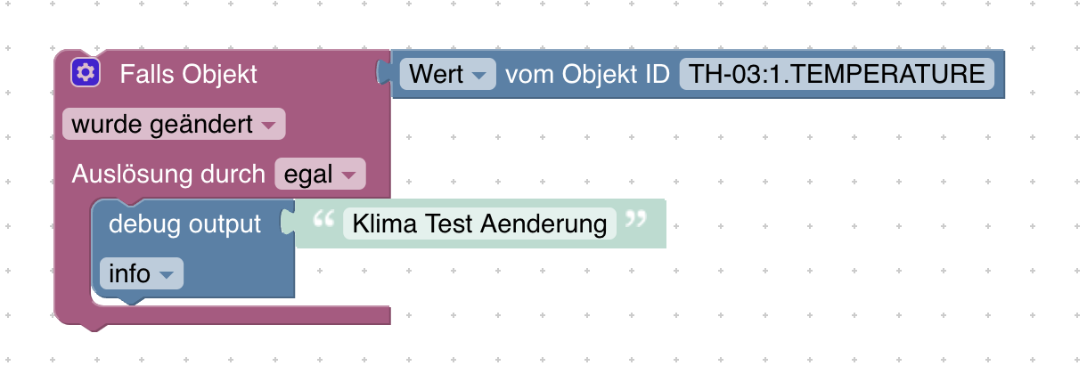

      TH-03 ist eine Homematic Thermostat. Die Temperature ändert sich.
      Der Output erscheint nie. Was mache ich falsch.
      PS: Andere Debug-Meldungen mit Level INFO werden ausgegeben.

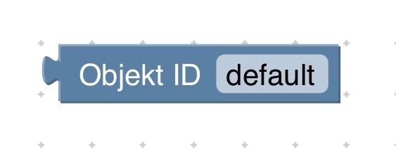

        @sissiwup du hast als trigger „wert von Objekt id …“ genommen. Versuche es stattdessen mal mit dem Block:
        Bei default natürlich deinen gewünschten Datenpunkt wählen.

        • sissiwup
          sissiwup @Guest last edited by
          @ciddi89
          probiere ich aus, eigentlich wollte ich auf größer als letzter Triggern, das hat aber auch nicht funktioniert.
            Homoran Global Moderator Administrators @sissiwup last edited by
            @sissiwup sagte in Objektänderung triggert nicht:
            nicht wenn du auf einen Wert von triggerst
            • frana120500
              frana120500 last edited by
              Wie schon geschrieben musst du auf die ObjectID triggern und nicht auf den Wert eines Objektes. Mit dem Wert des Objektes kannst du dann innerhalb des Triggers weiterarbeiten, bsp. durch einen "falls"-Block aus dem Logik Bereich.
