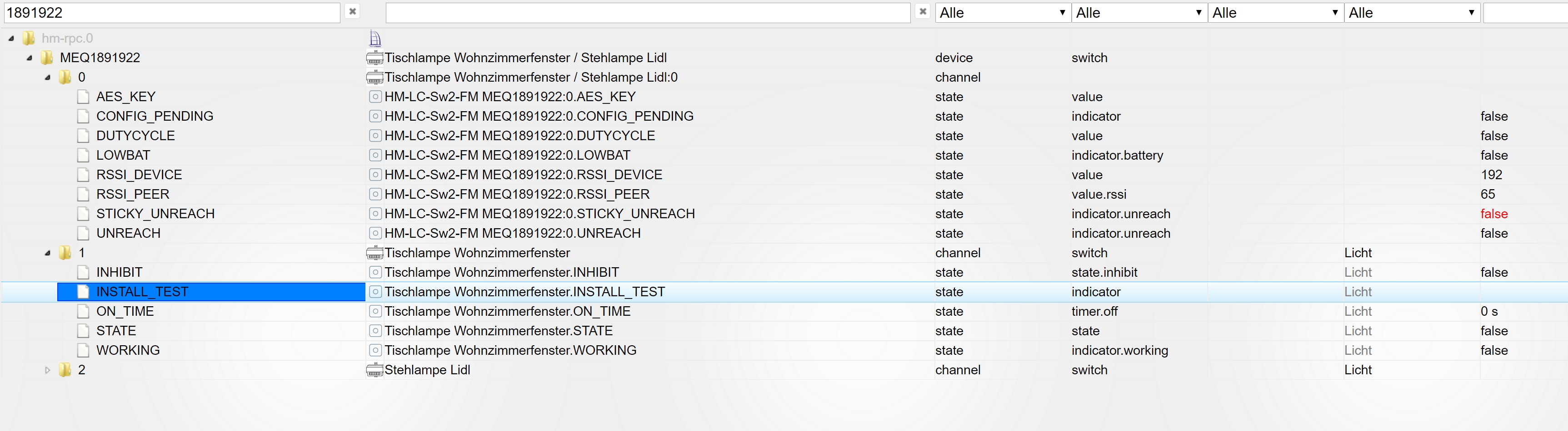

                Ich denke zwei Geräte konnte ich schon ausfindig machen, waren STICKUNREACH = false in ioBroker Objekte.
                Homematic Funkaktor 2fach Unterputz HM-LC-Sw2-FM
                Homematic Funk-Schaltaktor 1fach mit Leistungsmessung HM-ES-PMSw1-Pl
                Allerdings was das mit dem Bool soll, keine Ahnung
                Habe keine DB im Einsatz
                  @Zippolighter:
                  Allerdings was das mit dem Bool soll, keine Ahnung `
                  Der State dieses Datenpunktes soll vom Typ Bool (true/false) sein.
                  Bitte nochmals:
                  • Was ist das Gerät mit der o.a. Seriennummer?
                  und
                  • Was hat der Kanal 1 für States?
                  Rainer
                  • Z
                    Zippolighter last edited by
                    Ist ein Funkaktor 2fach Unterputz
                      Danke!
                      und der State ist false (also Bool)
